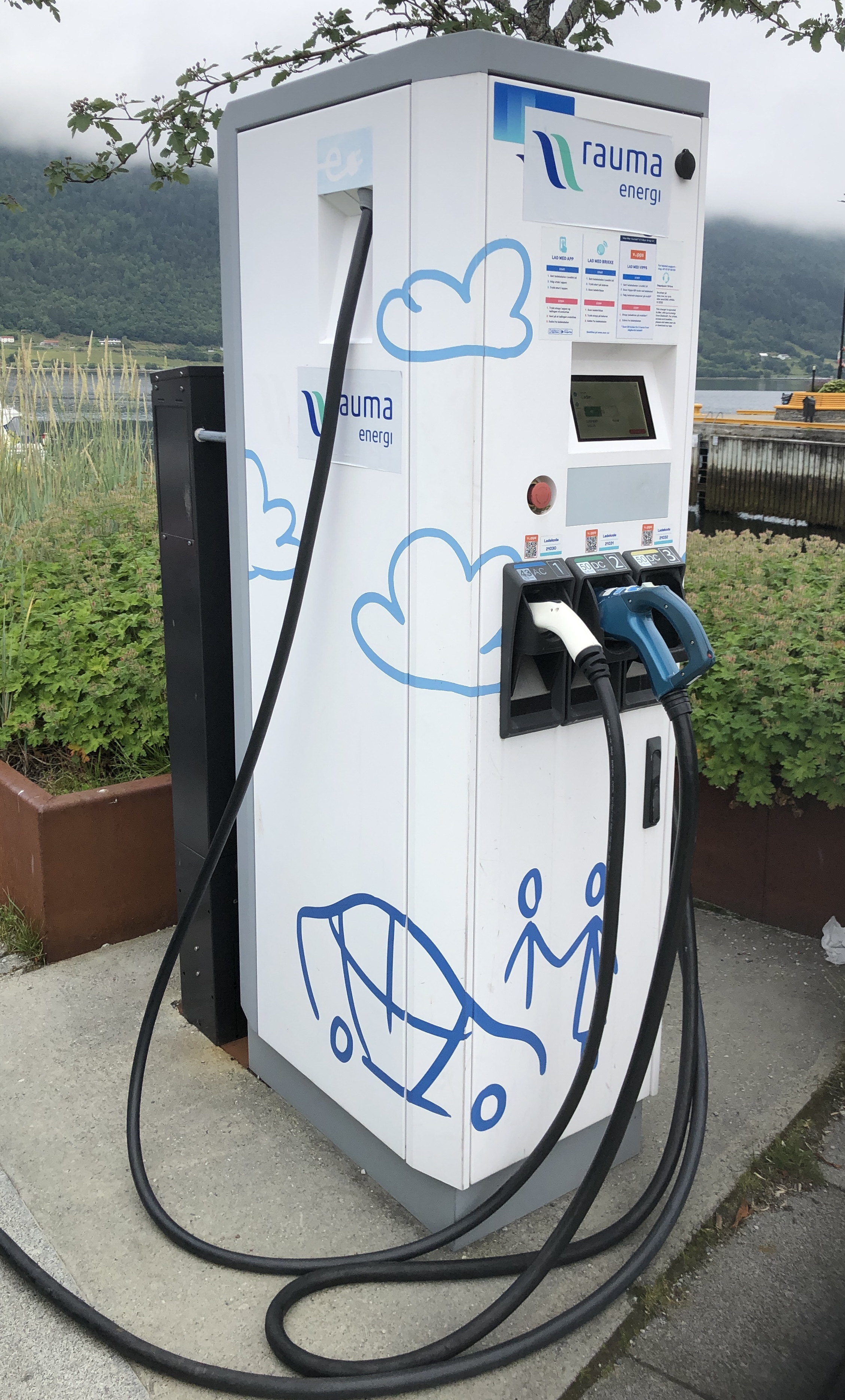

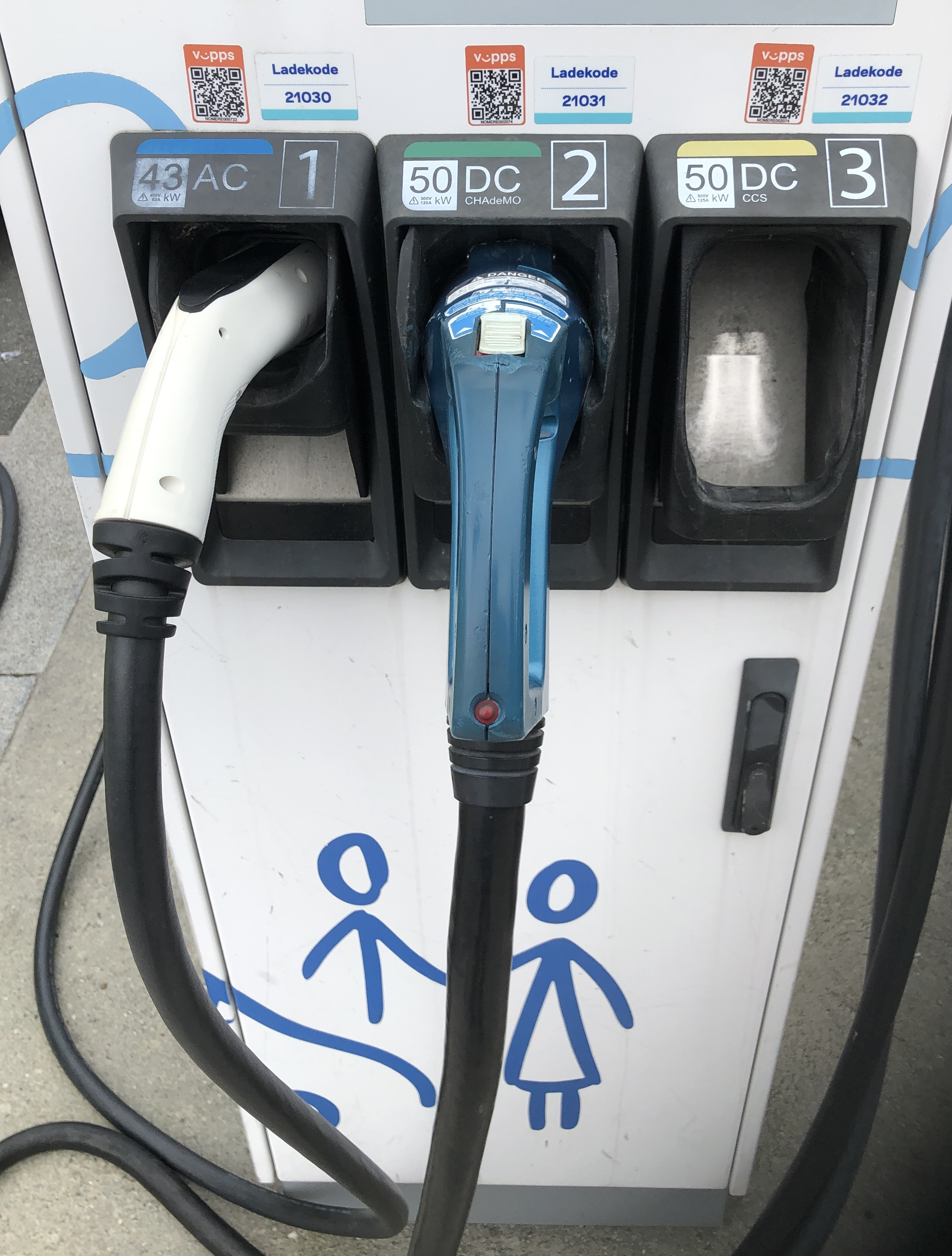

… und die Norweger machen es anders - und vernünftig:
E-Bik Andi
Beiträge: 2247
PLZ: 72
Re: Ladekabel Typ 2 heute bei Aldi Süd große Pleite
Beitrag von E-Bik Andi »
Was ist da anders? Normaler Triplecharger :roll:
Liebe Grüße
Andi
AndyAndy
Beiträge: 483
Registriert: Fr 4. Jun 2021, 21:27
Roller: UMI = eLizzy Premium = Trixi 3.3 = Stornborn Y8 = Bleile W3
PLZ: 5
Beitrag von AndyAndy »
Die Kabel sind in der Säule integriert.

AndyAndy hat geschrieben: Sa 13. Jul 2024, 15:24 … und die Norweger machen es anders - und vernünftig:
Die Tripple-Charger mit angeschlagenen Kabeln gibt es auch hier in Deutschland noch, aber sie sterben langsam aus, da schon seit vielen Jahren im Einsatz und auf 50kW DC-Ladung beschränkt. Was das zu diesem Thread beitragen sollte ist mir aber nicht klar :?:

Ich habe solche Konstrukte in D nicht gesehen.
Wozu das beitragen soll? Es gibt Lösungen, wo Fahrzeugbesitzer sich keinen Kopf über die Kabelkompatibilität machen müssen.
Beiträge: 20958
An unserem lokalen Burger King steht z.B. eine :D
Und für unsere Fahrzeug hier, die einen Schuko-Adapter brauchen, ist ein angeschlagenes Typ 2 Kabel eher ein Problem. Denn dann geht nur ein vorn gekürzter Typ 2 Stecker ohne Verriegelungsfenster da rein, oder ich muss meinen Typ 2 männl. auf Typ 2 weibl. Verlängerungsadapter zum Einsatz bringen, wo ich beide Seiten manuell verriegeln kann.

Ich kenne noch eine ältere Säule mit festen Kabeln. Das Problem ist, das die Kabel gerne abgeschnitten werden, um an Kupferschrott zu kommen. Deshalb stirbt dieser Säulentyp aus.
