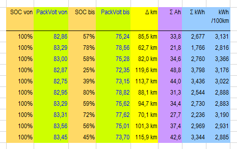

Diesen Beitrag von @E-Bik Andi habe ich mit grossem Interesse gelesen, da die Akku-Kapazität von Andi's E-Fahrzeug exakt meinem Akkupack entspricht: 5,465kWh. Zwar fahre ich einen schnelleren 72V-Roller, doch ich bin zu etwa 50% auf Rad- und Forstwegen unterwegs, woraus ich ableite, dass mein Einsatz durchaus mit dem eines 45kmh-Rollers vergleichbar ist. Andi's Schätzwerte oben halte ich für sehr zutreffend und würde diese mit meinen folgenden Fahrtenbuch-Werten bestätigen:
- "ca. 3kWh/100km" ... mein 2jahres-Durchschnitt = 3,128kWh/100km
- "im Realbetrieb sichere 140km" ... würde ich um 20km auf 160km erhöhen
- "rechnerische 200km" ... ich schaffte 194km bis das BMS bei 69 Volt den Akku abschaltete
Hier ein Auszug meiner letzten 10 Fahrtenbuchnotizen:
