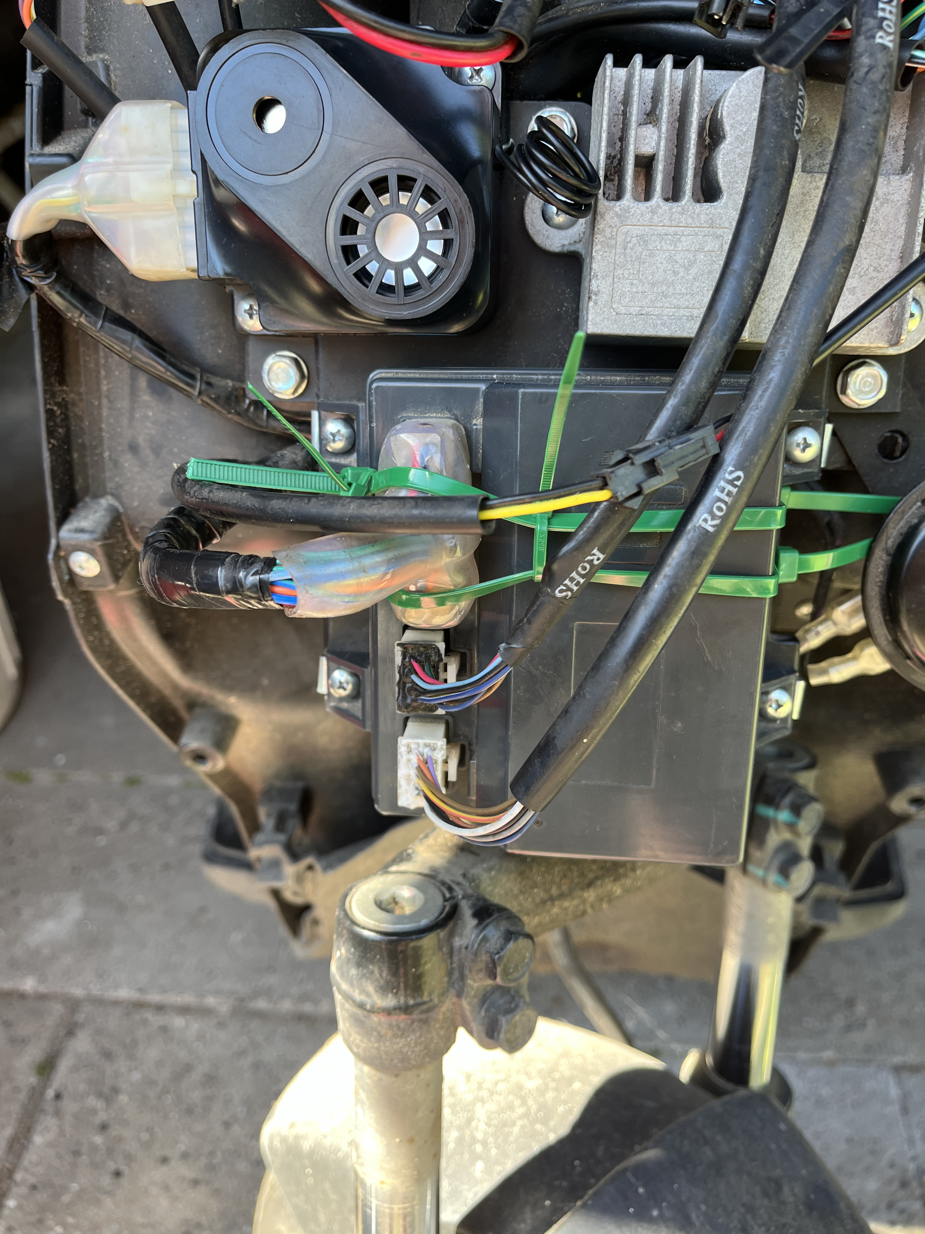

Heute ist die Alarmanlage von Ali angekommen und siehe da
Der Roller läuft wieder! Werde jetzt aber verstärkt darauf achten, dass die Hauptsicherung aus ist!
Ist mir wohl durchgebrannt, die alte. Die Starttonmelodie klinkt jetzt anders, das ist mir aber vollkommen egal
Ali hat noch mehrere verschiedene von Soco aber unbediengt drauf achten das Cu mit in der Beschreibung steht
Dann past die auch für unsere Cux.Ich möchte mich hiermit nochmal für alle Infos bedanken! Super Forum hier.
Ohne diese Infos hier hätte ich es alleine nicht geschafft den Roller wieder zum laufen zu bekommen
