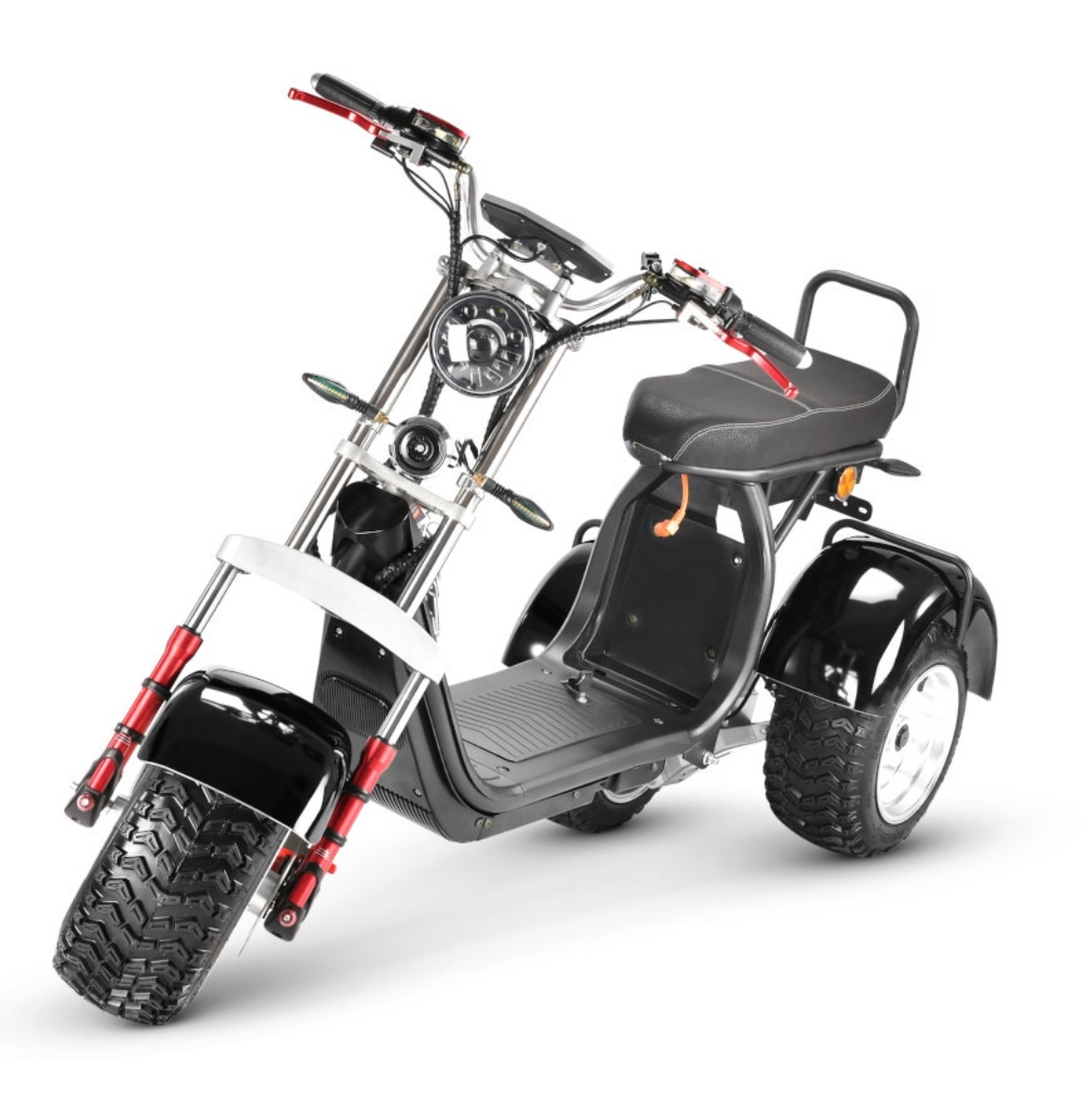

Hallo manuel kastelic, hallo alle Leser und Mitwirkende in diesem Forum.
Das Problem von Manuel hat mich gestern veranlasst, diesem Forum beizutreten. Ich kenne mich daher noch nicht so gut aus.
Mit meinen über 70 hab ich mir ebenfalls ein CP3 zugelegt. Das Gefährt habe ich inzwischen in der Elektronik total zerlegt und neu verkabelt.
Aber erstmal zum Problem mit dem "Nichts geht mehr" und dem P auf der Digitalanzeige. Eine Feststellbremse ist linker Hand verbaut, ist jedoch nur eine Feststellklammer und funzt, wenn man die linke Bremse betätigt. Da die Bremsen frei sind (Räder rollen alle), erscheint auch kein P (bei mir übrigens ein eingekreistes !-Zeichen. Somit kann es sich nur um ein Anschlussfehler handeln, der im Controller den "HighBrake" auslöst (glaube Pin 1).
HighBrake wird hauptsächlich ausgelöst beim Betätigen einer Bremse, aber auch, je nach Controller, wenn Bremslicht nicht funzt, wenn Seitenständer (ham wa nicht) ausgeklappt ist und bei einigen auch wenn Fahrlicht, Rücklicht nicht aktiviert sind. Also mal ganz genau die Verkabelung Lichter usw. kontrollieren. Der Controller, wenn für CP3 geeignet, sollte in etwa voreingestellt sein. Wenn nicht, hilft nur Betteln bei den Chinaman, dass die die USB-Verbindungskabel schicken sowie den Link zum Download der Software.
Darf man fragen, welcher der neue Controller ist?
Ich selbst habe ein anderes Problem und hoffe, das ein Experte unter den Lesern ist, der mir helfen kann.
Die Chinesen sowie die Händler werben mit Climbing-Raten von >20 Grad (entspricht 36 %). Mein Händler hat schon auf 18 Grad korrigiert, was immer noch viel zu viel ist. Hier in Franken gibt es nun mal Berge (Hügel). Eine simple Steigung von 8 Grad (13 %) schafft der CP3 nicht! Daher überlege ich, einen anderen Controller einzubauen, der die angeblich 2000W auch freigibt, auch wenn es dann an Fahrleistung (km) fehlt. Denn meines Erachtens ist der verbaute Votol EM 30S nur für 500 bis 1000 Watt geeignet und soll angeblich für 30 Min 2 KW liefern können. Meines Erachtens alles erlogen und erstu....,wie viele der Herstellerangaben.
Aber wenn mein zweites 3Rad, ein Futura mit 25 km/h mit Resttempo 11 km/h diese Steigung schafft, wieso dann nicht unser CP3. Beide Fahrzeuge haben gleiches Gewicht, den gleichen Fahrer und gleiche Anzahl Akkus drauf.
Daher erwäge ich ein Austausch des Controller oder gar des Motors.
Für zahlreiche Tipps und Winks wäre ich dankbar. ...und hoffe auch dass Manuel seine Maschine wieder zum Laufen bringt.

Hallo Leute und Trikefahrer
Ich denke, mit der Erhöhung der Endgeschwindigkeit von über 45 km/h hat das Problem nix zu tun (abgesehen von Konflikt mit Streckenposten und Versicherung).
Meine Meinung: der Motor bringt keine 2000 W! Und wenn doch, dann ist der Controller nicht geeignet, diese zu verarbeiten. Folgendes gefunden im China.net:
Mein 3Rad VitaCare Futura hat 1000W Leistung, schafft 46 km mit einem 17S 8P, das wären bei 16S 7P Akku umgerechnet ca. 34 km Reichweite. Eine Steigung von 12 bis 14 % ist angegeben und die schafft er bei 12 % mit 10 bis 12 km/h.
Mein CP3 soll 1500 bis 2000 Watt Leistung bringen, demnach mit 16S 7P Akku mit Tempo 25 km/h 34 km Reichweite. Ob er die schafft, muss noch geprüft werden. Mit 45 km/h (erfordert ja mehr Ah und Volt) wird der CP3 die 20 km Marke wohl geradeso knacken. Und an eine Bergsteigung von 12 % darf man gar nicht erst denken.
Dem zur Folge hat der CP3 keine 1000 Watt zur Verfügung. Beide Fahrzeuge am Berg Anfangsgeschwindigkeit 25 km/h, beide gleich schwer, gleicher Fahrer, nur der CP3 hat fettere Reifen. Bei 10 % Steigung macht der CP3 nicht mehr mit, das sind mal eben so 7 Grad Steigung. Auch nicht mit frisch geladenen Akkus.
Es kann vielleicht auch daran liegen, dass die Übersetzung von Motor auf Antriebsachse eine andere ist als beim Futura.
Jetzt nochmals meine Frage: Hat da jemand der Leser eine Idee oder eine Lösung, wie ich den CP3 beibringen kann, zumindest Steigungen von 14 % zu meistern?
Ich habe schon mit Mr. Wu von Shansu gemailt (unter anderem wegen fehlenden Schaltplan, aber nichts erreichen können.) Übrigens, letzten Winter habe ich mir selbst ein Bild der Spagetti-Verkabelung des CP3 gemacht und einen Schaltplan selbst erstellt. Wer echt einen braucht, ich stelle meinen gerne zur Verfügung.
