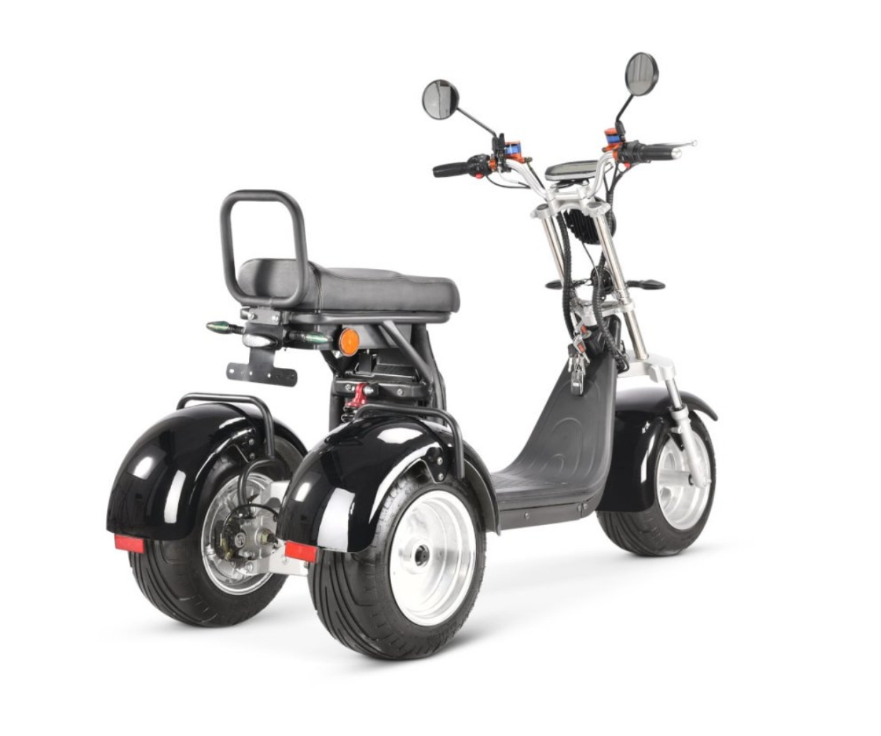

Moin, mal eine Frage.
Ich habe mir dieses Trike geholt, und bin auch echt zufrieden.
Es gibt allerdings eine Schwierigkeit dabei.
Wenn ich den Unterbodenakku aufladen möchte, muss ich jedes Mal erst den aktuellen Akku abklemmen und das 2-Pol-Kabelvom 3-Pol-Kabel abziehen, das für den Unterbodenakku benötigt wird, um den Akku zu laden. Ich bin mittlerweile seit gut 1 Woche auf der suche nach einem Ersatzkabel, finde es allerdings nicht.
Hat jemand einen Tipp, wo ich das Kabel bekommen kann?
Citycoco E-TRIKE CP-3 CROSS

so ein Kabel wird es nicht geben, da musst du dir selber eins konfektionieren.

Hallo, ich bin auch erst seit einigen Tage hier zugange und fahre seit 18 Monaten einen CP3 von Shansu.
Die Stecker (Buchsen) sind einfache C13/C14 Kaltgerätestecker, nur eine besondere Art (Mittelpin ist 90 Grad gedreht) Dein Händler kann die nachliefern (meiner hat mir 3 Adapter Kostenfrei dafür geschickt).
Hier ein Tipp von mir: Kaltgerätestecker sind nur für 10 Ampere ausgelegt, bei jedem Einstöpseln entsteht ein Lichtbogen (Knistern), was nicht sehr gesund ist für die Stecker. Ich habe diese Bauweise verändert, indem ich: 1. 3Wege Hauptschalter eingebaut habe (Akku 1 oder Akku 2 oder beide und Null), 2. alle Kaltgeräte Stecker mit einem C13 auf Anderson-Stecker (2 Stück für 2 Akkus) (T60 oder T90 tuns auch) und 3. eine Ladebuchse über den 3 Wege Hauptschalter eingebaut. Das Laden sieht jetzt folgendermaßen aus: HS auf Pos 1 lädt Akku Nummer 1. Jetzt brauche ich nur die Ladebuchse (eingebaut unterm Zündschloss aussen) zum Laden beider Akkus.
Darauf achten, dass bei ungleicher Ladung der Akkus der HS nicht über "Pos1+2" gedreht wird sondern immer über "0". Bei mir gibt es jetzt kein Aus- und Einstöpseln mehr und damit auch kein (Akku-tödliches) Knistern mehr. mit einem 5 A Ladegerät ist das Laden der 2 Akkus (20 Ah) in 4 Stunden erledigt.
Hoffe, ich konnte zur Hilfe beitragen.
Jetzt hab ich eine Frage an alle CP3 Fahrer: Hat jemand schon mal eine 18 Grad Steigung gemeistert? Meine CP3 schafft noch nicht mal 7 Grad, das wären dann 12 % Steigung.
