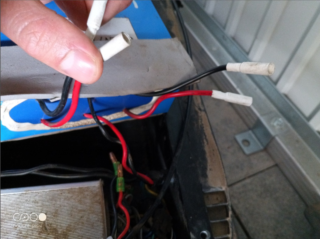

Vor einigen Wochen hat mein Dualtron-Scooter seinen Geist aufgegeben (Ladegerät läd nicht mehr, also evtl. Batterie defekt). Ein Händler für Roller schaute sich die Sache an und gab auf, da wir keine geeignete Batterie fanden. Ich möchte jetzt eine Ersatzbatterie finden bzw. wollte fragen, ob mir jemand erklären kann, wieso aus der Batterie meines Scooters 6 Kabel kommen (und ja, mir fehlt hier komplett das Fachwissen) und auf was ich achten muss. Es handelt sich um eine 52V 14 S-Batterie. Die Batterien, die man im Handel bestellen kann haben alle nur 2 Bullet-Ausgänge. Vielleicht hat hier jemand einen Tipp für mich, wie ich vorgehen kann.

Ganz dünn könnte Temperatur/ Zündschloss sein, ganz dick zum fahren und die beiden rechts zum laden, sollte sich aber aus dem Gegensteckern in Roller herleiten lassen.
