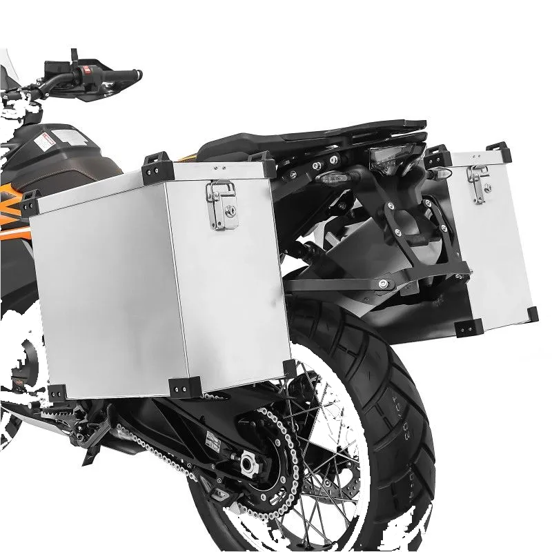

Mittlerweile bin ich am überlegen, ob ich meine Anforderungen nicht auch nach und nach erfüllen könnte und dabei durch mehr eigene Arbeit auch Geld sparen könnte.
Dabei dachte ich zunächst daran, einen 70 oder 80km/h-Roller mit Bleiakkus zu kaufen und dann selbst auf Lithium-Akkus umzurüsten. Also vielleicht so einen Roller https://www.kleinanzeigen.de/s-anzeige/ ... 6-305-9178 als Basis zu nehmen.
Allerdings sehe ich dabei ein Problem darin, dass man mit einem 125er Roller halt alle 2 Jahre zum TÜV muss. Demzufolge müsste der Umbau abgenommen und eingetragen werden. Hier ist ein Risiko, denn wenn ich den Umbau nicht abgenommen bekomme, habe ich am Ende Geld und Zeit in den Sand gesetzt. Während so ein Umbau bei einem 45er-Roller also eine gute und günstige Lösung ist, bin ich mir bei einem 125er da nicht so sicher.
Dann kam mir ein anderer Gedanke. Eigentlich fing es damit an, dass ich eine Anzeige mit einem gebrauchten Futura Classico Highspeed sah (ich habe ja die 45km/Version Classico Li). Den Classico Highspeed hatte ich gebraucht so für 2200 bis 2500 Euro gesehen. Er hat allerdings nur zwei Akkus 72V je 20Ah. Das dürfte schon auf dem Weg zur Arbeit und zurück (45km zusammen) knapp werden.
Eigentlich wäre es aber kein so großes Problem, denn der Classico Highspeed scheint die gleichen Akkus wie der Classico zu benutzen. Wenn ich also eine Lösung finde, um meine schon vorhandenen 2 Akkus mitzunehmen, dann sähe es ganz anders aus: Dann hätte ich 4 Akkus zu je 20Ah, also insgesamt 80Ah, was für alle Wege hier in der Gegend dicke reichen würde. Da ich eh nur alleine fahre, könnte der Roller hinten auch ruhig breiter werden.
Nun gibt es ja Motorräder, an denen hinten seitlich so Plastikboxen oder -taschen angebracht sind (ich weiß nicht genau, wie die Dinger heißen, ich meine aber die aus festem Kunststoff). Wenn ich so etwas selbst für den Classico Highspeed bauen würde (mit Metallprofilen aus dem Baumarkt für die Festigkeit und einem 3D-gedruckten Plastikgehäuse zum seitlichen halten und als Deckel, oder auch aus einer passenden Alubox), dann könnte ich darin doch die beiden Akkus meines Classico zusätzlich mitnehmen (auf jeder Seite einen). Auf der Arbeit werden dann die Akkus getauscht, so dass es zunächst nicht mal eine Änderung an den Kabeln braucht.
Später, wenn ich wieder Geld gespart habe, könnte ich mir dann zwei 40Ah-Akkus kaufen (z.B. so etwas: https://www.akkushop-24.de/Lithium-Ione ... ke-Pedelec) und in 2 neue seitliche Boxen einbauen. Da diese Akkus nicht ins Akkufach des Rollers passen, braucht es dann auch Kabel bis in die Boxen. Dann hätte ich eine Gesamtkapazität von 2x20Ah+2x40Ah = 120Ah und könnte auch die 120km-Strecke fahren.
Für so eine Lösung sehe ich die folgenden Vorteile:
- niedriger Einstiegspreis
- keine TÜV-Probleme zu erwarten, da die zusätzlichen Akkus nur Gepäck darstellen und außerdem vor dem TÜV-Termin entfernt werden können
- im 45km/h-Roller und im schnellen Roller werden die gleichen Akkus verwendet
Nachteile sind aus meiner Sicht:
- es müssen immer 4 Akkus geladen werden; daher sind viele Ladegeräte erforderlich und die Verkabelung beim Laden ist aufwendig und unübersichtlich
- das Aussehen des Rollers mit den Boxen könnte gewöhnungsbedürftig sein
Was haltet Ihr davon? Ist das realistisch? Was übersehe ich oder wo denkt Ihr, dass ich es mir zu einfach vorstelle?

So sehr Selbstbau auch Spaß machen kann, hier einige Dinge, die man prüfen oder beachten sollte:
Auch wenn Akkugehäuse gleich aussehen ist die unbekannte Größe, was tatsächlich drin steckt. Können die verbauten Zellen den Strom ab, ist das BMS dafür geeignet ....? Der Highspeed wird mehr Strom ziehen (können) als die 45er-Möhre.
Die Pedelec-Akkus sind für 60A "gut" laut Beschreibung. Was für ein Pedelec mehr als ausreichend ist, kann für einen fetteren Roller schnell zu schmalbrüstig sein, und falls die Zellen damit an der Grenze betrieben werden, weil 60A vielleicht nur der Wert für die kurze Spitzenlast ist, dann leben die nicht lange ...
Seitenkoffer im Selbstdruck: es geht ja nicht nur darum, dass die ein bestimmtes Gewicht dauerhaft tragen können, sondern die Dinger müssen auch alle Impulse und Massenträgheitsmomente mitmachen können, die Schlaglöcher verursachen. Mit Verlaub: solche stabilen Dinger würde ich nicht aus meinem Drucker bekommen, vielleicht geht es mit um Nylonfasern verstärktem Filament, aber das Experiment würde ich nicht angehen.
Der Nach- und Nach-Umbau wird irgendwann stoppen, weil die Kostenrechnerei einsetzt: lohnt sich das noch und soll es nicht gleich ein neuer Roller werden. Oder aber der Roller stirbt vorher, und dann kommt die Überlegung, ob neuer Controller und später noch zwei Akkus tatsächlich noch wirtschaftlich sind.
Mal abgesehen, dass die Fummelei beim Laden keine Freude machen wird.
Umbau Blei-Roller: die Bleikisten haben jetzt ein paar Jahre auf dem Buckel. Die Akkus sind hin (macht ja nichts), ob die Bremszangen schon gammelig sind kann man prüfen, aber man hat ja auch nocht Lenkkopflager, Radlager, und gealterte Kondensatoren in der Elektronik. Ist der Einstandspreis hinreichend klein (max. 500€), dann kann man das Wagnis eingehen, baut ordentliche Zellen mit ordentlich mechanischem Schutz ein und übt den unschuldigen Blick mit "das war schon so beim Kauf" für den TÜV-Termin.
Bei alldem sollte man natürlich das fachliche Know How sowie passendes Material und Werkzeug parat haben. Pfusch ist brandgefährlich und führt zu kürzerer Lebensdauer.

Hallo Wanderer,
ich habe die ausführliche Beschreibung Deiner Idee mit grosser Aufmerksamkeit gelesen und finde sie wirklich klasse!
Bevor ich dazu meinen eigenen Gedanken hier Raum gebe, möchte ich jedoch betonen, dass ich die Anmerkungen von @STW und @didithekid unterstütze - vielleicht mit der kleinen Einschränkung, dass ich das Ausweichen auf den Verbrenner ähnlich wie @didithekid sehe. Wenn es um die Möglichkeiten der Mobilität insgesamt geht, muss man natürlich auch diesen Gedanken immer zulassen. Solange ich mich jedoch hier im Elektroforum bewege, sind für mich Begriffe wie "Zündkerze" oder "Auspuff" völlig tabu.
Mit dem oben angehängten Bild möchte ich Deine Idee etwas veranschaulichen und natürlich wird dem E-Rollerfahrer, der mit entnehmbaren Akkus hantiert und seine Fahrten sorgfältig kalkuliert sofort klar, welchen Kapazitätsgewinn die Umsetzung Deiner Idee bedeuten würde. Selbstverständlich würde ich einen Beitrag hier im Forum, welcher sich dieser Umsetzung widmet, mit grossem Interesse verfolgen, da ich selbst zwar etwas von Akkus verstehe und sie selbst auch baue, jedoch auf mechanischer Seite eher so etwas wie "Praktikantenstatus" habe.
Und hiermit bin ich bei den Punkten, die ich selbst hier einbringen möchte - wie gesagt als "Praktikant": Gewicht, Gewichtsverteilung und Kräfte: Ich glaube es macht einen grossen Unterschied, ob das Gesamtgewicht durch eine zweite Person oder eben durch bauliche Veränderung am Fahrzeug erreicht wird. Während man wohl völlig zurecht geneigt ist zu denken, dass aufgrund der Unberechenbarkeit der Bewegungen der zweiten Person diese Variante die grössere Herausforderung im Fahrbetrieb darstellt, sollte man im anderen Fall bedenken, dass bei einer festen Verbindung des zusätzlichen Gewichts mit dem Fahrzeug in Form der Akku-Koffer sich jegliche Kräfte, die von aussen einwirken, direkt auf das Fahrzeug übertragen. Beim Durchfahren eines Schlagloches oder einer Bodenwelle zum Beispiel würde ein menschlicher Sozi einen erheblichen Teil dieser Kräfte mit seinem Körper (wie auch der Fahrer selbst) absorbieren. Schwere, mit dem Fahrzeug fest verbundene Akkus, geben die Kräfte 1 zu 1 weiter. Ähnliche "Sorgen" hätte ich bei der Gewichtsverteilung: zwar sorgt ein Beifahrer für einen deutlich höheren Fahrzeuggesamtschwerpunkt, jedoch befindet sich der Sozi mit dem Hauptteil seines Gewichts direkt über den "Rädern". Die Akkus - sicher zwar etwas leichter als ein Mensch - befinden sich jedoch jeweils ausserhalb dieser Linie, so dass kleinste Strauchler beispielsweise im Langsamverkehr eventuell potenzierte Folgen haben könnten - auch dann, wenn beide Akkus (also links und rechts) gleich schwer sind. Das "ungünstige" Design der Rollerflügel dürfte dabei vielleicht sogar - anders als beim klassischen Motorrad - für noch mehr Abweichung zur "Räderlinie" sorgen und somit das Problem vermutlich verstärken.
Natürlich dennoch alles eine Frage der konkreten Gewichte, Abstände und Höhen ...

Vielen lieben Dank für Eure fachkundige Einschätzung meiner Ideen! Genau so etwas habe ich gebraucht. Ich werde wohl doch Abstand von meinem Vorhaben nehmen.
Im einzelnen habe ich dazu noch folgende Anmerkungen:
@STW: Die Strombelastbarkeit der Akkus hatte ich bedacht. Die 45er-"Möhre" hat keine Akkuweiche, sondern es wird immer nur ein Akku angeschlossen, so dass dieser Akku die Leistung alleine aufbringen muss. Die Highspeed-Version entlädt beide Akkus gleichzeitig (und zwar nicht über eine Weiche, sondern wenn ich es richtig verstanden habe über einen E-Motor mit 2 Wicklungssystemen und einen dazu passenden Controller), so dass ich davon ausgegangen bin, dass die Last halbwegs gleichmäßig aufgeteilt wird.
Zur mechanischen Festigkeit: Mir ist aus meiner früheren beruflichen Tätigkeit bekannt, dass für Anbauteile an den Rahmen von Nutzfahrzeugen (Busse und LKWs) 5 g Festigkeit gefordert und geprüft werden. 5g heißt, wenn so ein Teil mich mit meinen 75kg im Stand trägt, dann dürfte ich es während der Fahrt maximal mit 15kg belasten. Für unsere Zweiräder dürften die Beschleunigungen eher noch höher anzusetzen sein. Mir ist auch klar, dass das nur mit 3D-Druck nichts wird, sondern dass es eine Kombination aus einem Tragrahmen aus Metallprofilen und eine Verkleidung aus 3D-gedrucktem Kunststoff sein müsste. So etwas ist möglich, aber es ist aufwendig zu konstruieren.
@didithekid: Vielen Dank für die Alternativvorschläge! Die schaue ich mir nochmal genau an.
@EEKFZ: Danke für den Hinweis mit der Fahrdynamik! Daran hatte ich ehrlicherweise nicht gedacht. Aber genau da könnte ein Knackpunkt liegen. Denn es muss ja eigentlich schon einen Grund geben, warum bei ausladenden Karosserien wie z.B. dem Classico der Raum unter den beiden "Buckeln" nicht für Akkus genutzt wird. Wenn man es sich genau überlegt, sind bei allen Rollern die ich bisher auf Bildern gesehen habe die Akkus nicht breiter als die Sitzbank, und in Längsrichtung sind sie stets zwischen den beiden Rädern untergebracht. Dafür gibt es sicherlich Gründe - und wahrscheinlich liegen die im Bereich der Fahrdynamik.
Und ehrlicherweise möchte ich nicht derjenige sein, der wortwörtlich "mit der Nase darauf gestoßen ist", weil er dann im Chaussegraben liegt.
Wahrscheinlich geht es hier auch nichtmal nur um Trägheitsmomente sondern auch noch um das Schwingungsverhalten des Rahmens, das sich dadurch sicherlich auch ändern kann.
Ich meine mich auch zu erinnern irgendwo gelesen zu haben, dass man sich bei den alten Vespas mit dem Verbrennermotor auf einer Seite an das Fahrverhalten erst gewöhnen müsse. Das könnte ein Hinweis darauf sein, dass Gewichte weitab von der Mittellinie fahrdynamische Probleme verursachen.
Für so umfangreiche Versuche, wie sie nötig wären, um all diese Probleme zu lösen, fehlt mir dann doch die Zeit und die Energie.

Das war auch meine Befürchtung. Schliesslich sollten hier all Jene, von welchen ich zukünftig noch lernen möchte, heil bleiben.
Ich denke, dass das Ganze funktionieren könnte, wenn das Grundgewicht des Rollers deutlich höher wäre. Schliesslich sehen wir ja alle gerade jetzt zur Saison viele Harley-Piloten mit breiten Maschinen und viel seitlichem "Auswuchs".
Das Gewicht insgesamt so niedrig wie möglich zu halten, ist jedoch gerade für E-Rollerfahrer völlig zurecht ein wesentliches Kriterium. Ein typischer Zielkonflikt eben, der - wie ich denke - nur durch Hinzunahme des ganz persönlichen Fahrprofils gelöst werden kann: je länger die einzelnen Touren werden, desto mehr rückt die Inkaaufnahme von mehr Gesamtgewicht in den Mittelpunkt.
