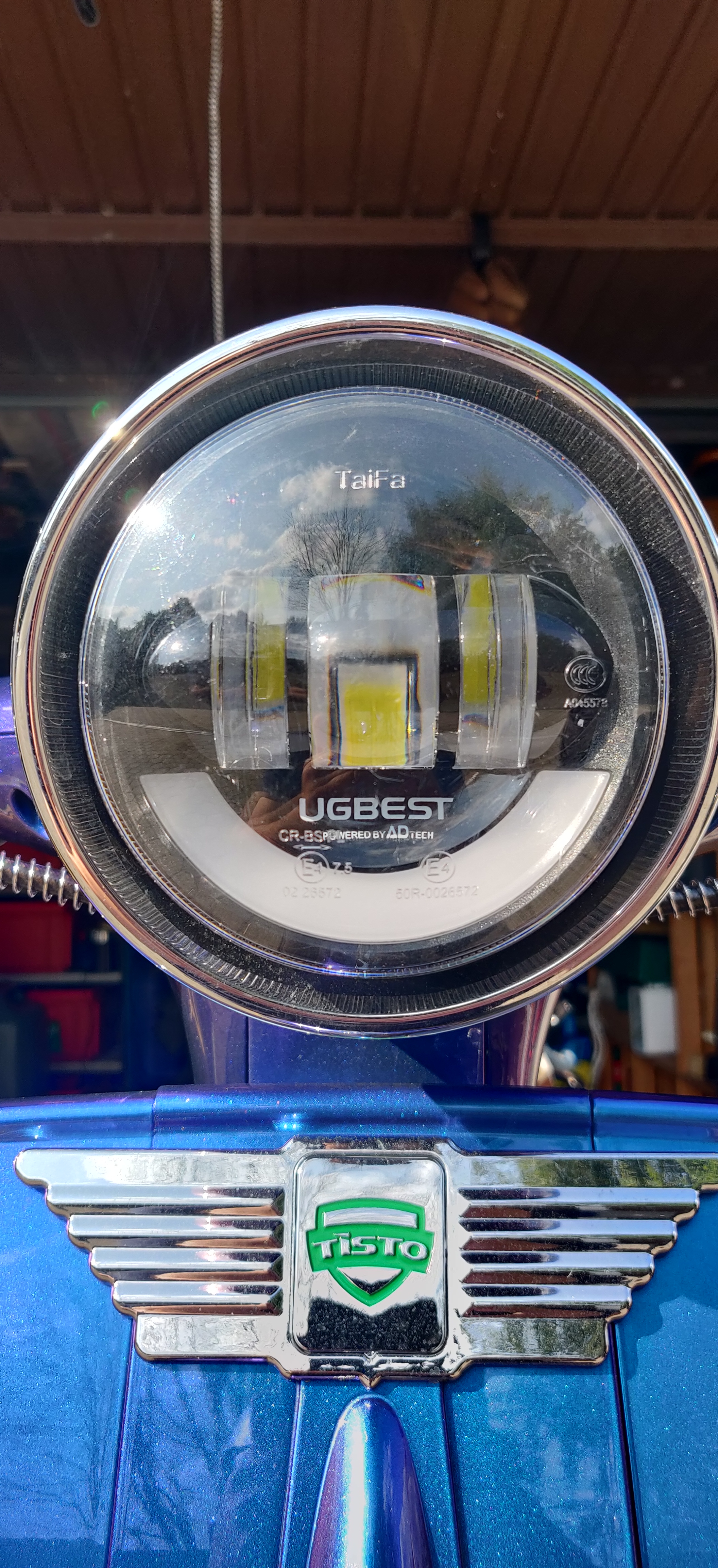

Tacho wieder drin, kleine Schrecksekunde, das grüne Licht kommt nicht und der Gasgriff reagierte nicht, alles nochmal gelöst und wieder zusammen, nun geht alles wieder. Vielleicht ist das auch mein sporadischer Ausfall, der Stecker, die Pins und beide Kabel werde ich wohl noch mal genau unter Augenschein nehmen. Bei der Gelegenheit gleich mal den Scheinwerfer LED vom Nova schnell mechanisch montiert, das sieht ganz gut aus.

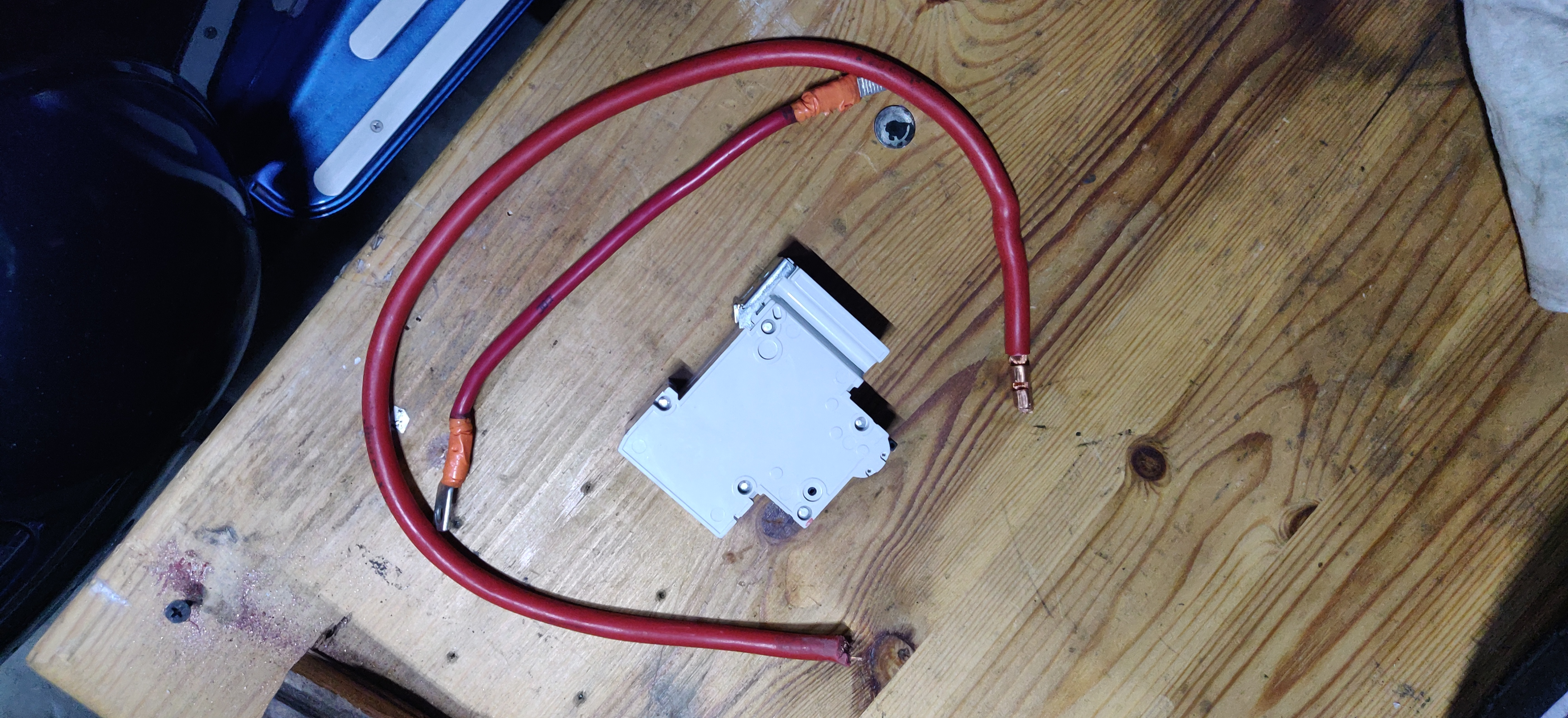

Diese Bauteil wirft bei mir einige Fragen auf ....
Das rote Kabel kommt direkt von der Sicherung, in die Sicherung geht auch ein rotes Kabel , das kommt aus dem Kabelbaum, weiter unten gehen beide Stecker von den Akkus mit DICK in der Mitte und paar dünnen drumrum in den Kabelbaum rein.
Wenn da nur eine Sicherung ist, hängen ja beide Akkus dahinter und/ oder das "Gerät" was beide Akkus steuert ist also vor der Sicherung? Unter der Sitzbank sind noch mal 2 kleine Kästchen, ich vermute 2 x DC/ DC( aber warum), und hinter der Sirene ist auch noch ein Gerät, oder ist das für 12 Volt?
