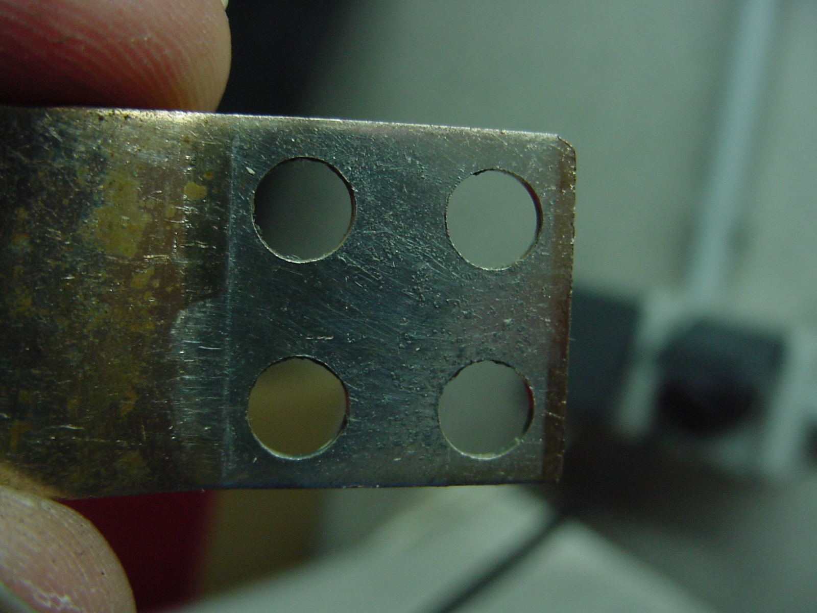

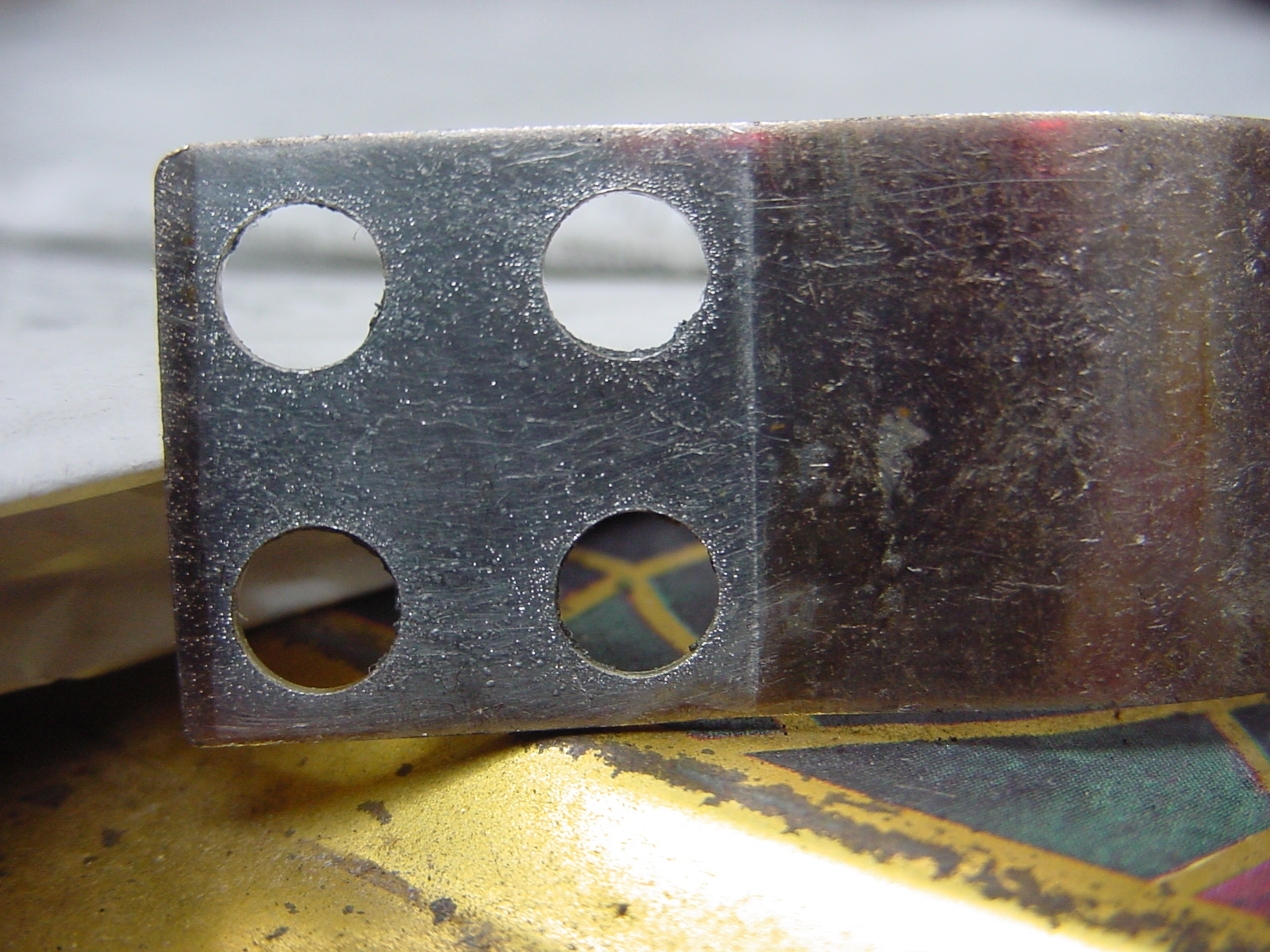

Ich werde demnächst Bilder der Polverbinder-Oberfläche vor dem wieder Glattschleifen hier reinstellen.
Für mich sah das aus wie Erosisonsspuren, wie sie z.B. beim Funkenerodieren absichtlich auftreten. Das fand ich so unprickelnd, dass ich es wieder glattgeschliffen habe, denn Löcher (oder auch Aufwerfungen) in der Verzinnung machen keinen elektrischen Kontakt, und wenn man noch so gut festschraubt... Und es ist durchaus denkbar, dass es hie da dort wirklich Fünkchen gegeben hatte.
Die Pole sind allesamt mit Polfett veredelt, weshalb ich sie jetzt nicht alle abgeschraubt habe. Alle, die ich bislang wegmachte hatte (abgesehen von den Erosionsspuren beim o.g. Verbinder mit den dubiosesten Widerstandsanzeigen des dubiosen Chinesischen "Mess"-Geräts), hatten absolut tadellos ausgesehen.

Die Schleifspuren gefallen mir nicht so - es sieht auf den Bildern so aus, als wären da noch Riefen drin. Hier würde ich feineres Schleifpapier oder Baumwolle und Polierpaste verwenden. Die Riefen werden sonst wieder zu Problemen führen.

Die Bilder sind vom Ausgangszustand, noch nicht verschliffen. Nach dem Schleifen ist teils auch schon das drunter liegende Kupfer zu sehen, aber da habe ich keine Bilder davon gemacht. Es wird interessant, was sich da innerhalb eines Jahres an Kontakt-Korrosionsspuren finden lassen wird, Alu zu Kupfer und so... Vieleicht hilft aber auch der feine Rest WD40, die zwei "Streithähne" auseinanderzuhalten :lol:
