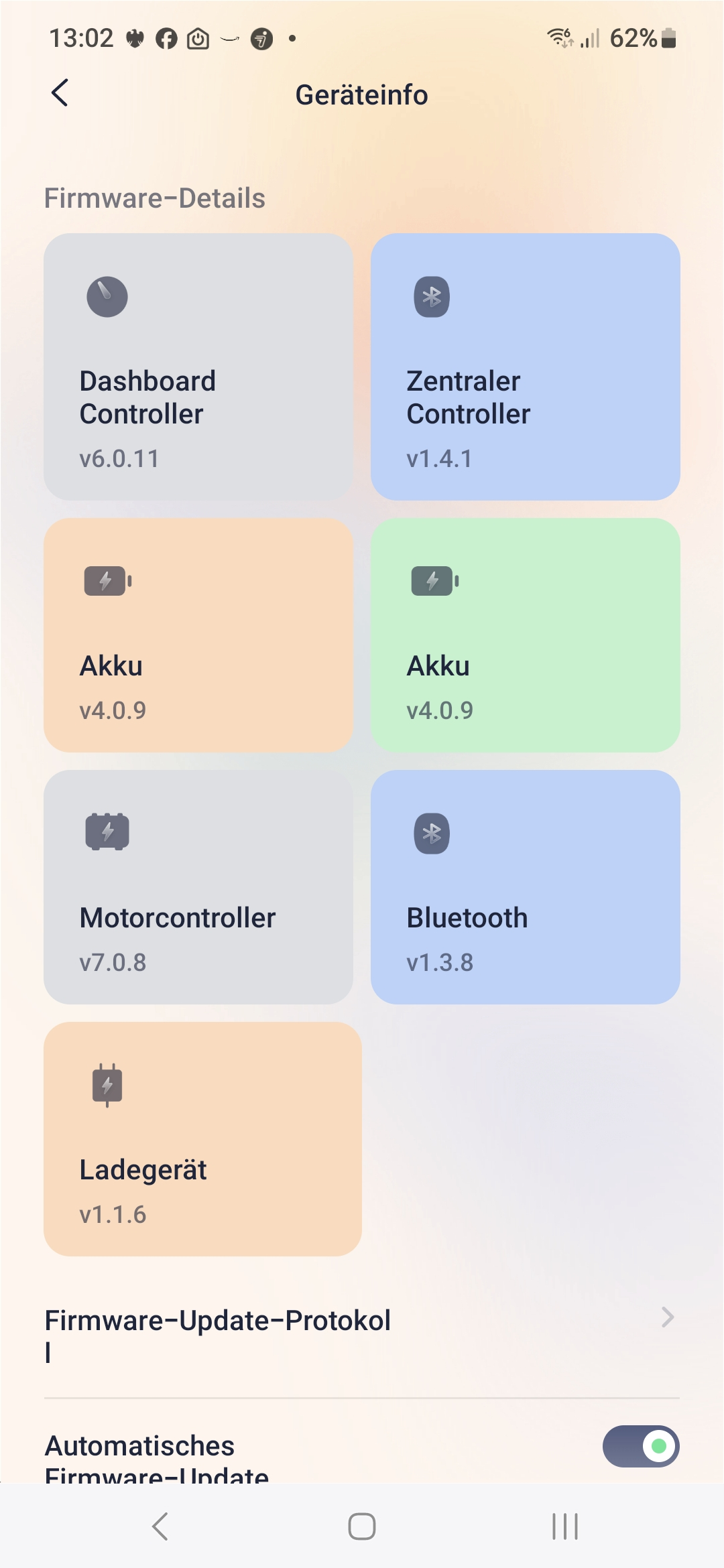

Da sogar das Ladegerät Firmware updates bekommen kann, wird es eher schlau sein.

So ist der aktuelle Firmwarestand des Segway an meinem Scooter.
Zuletzt geändert von tako2k am Mi 7. Aug 2024, 09:31, insgesamt 1-mal geändert.
