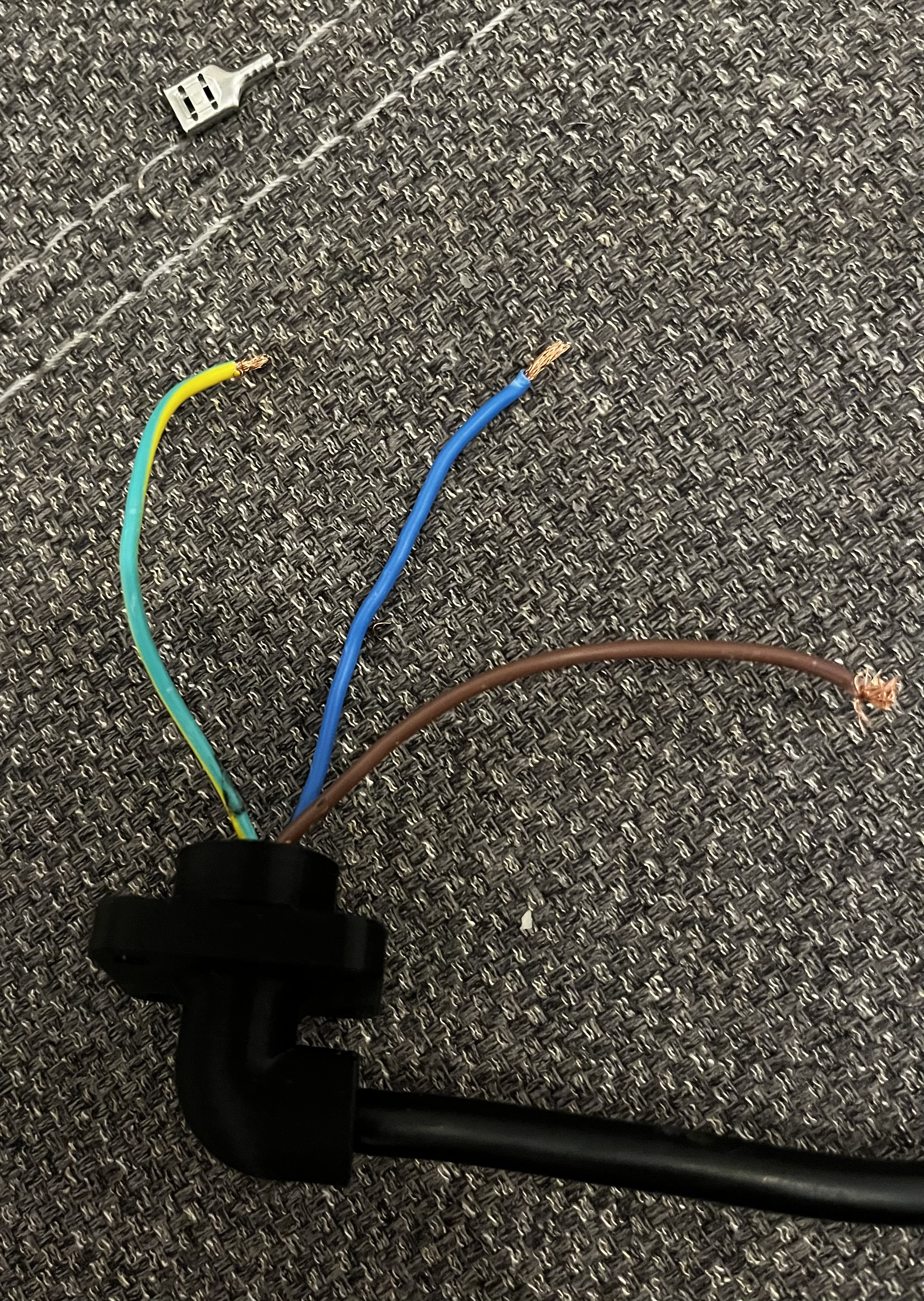

Das Problem mit den freiliegenden 230V Adern hatte ich auch schon nach kurzer Zeit.
Ich habe es jetzt so gelöst, das ich nun schon aus einem Winkelstück in die richtige Richtung abgehe… ich finde es kann sich sehen lassen.
Als ich fertig war, kam mir die Idee, vielleicht auch gleich ein Spiralkabel zu verbauen. :idea:
https://amzn.eu/d/07qmrA4a
Mal sehen, ob ich das noch umsetze.
Grüße Christian

Schöne Lösung. Noch edler wäre es, wenn innen die Aussparung ist, dass man eine Knickschutztülle rein gedrückt bekommt. Wasserdichtheit bekommt man mit Heißkleber und mit der Unterlage eines Stückchens Fahrradschlauch wieder hin.
Duselbruada
Beiträge: 6
Registriert: So 12. Mai 2024, 15:26
Roller: Super Soco TC max
PLZ: 30173
Re: Alternatives Ladegerät TCmax 12A
Beitrag von Duselbruada »
Hey Rainer,
ich habe bei meiner Lösung den O-Ring mit übernommen (fehlt leider auf den Bildern) des Weiteren habe ich Heißkleber im Bereich der Litzen in das neue Winkelstück reingedrückt, um die Wasserdichtheit wiederzuerlangen.
Zu deinem Knickschutz habe ich mal schnell was entworfen ...meintest du es so, wie im Schnitt dargestellt?
rainer*
Beiträge: 2674
PLZ: 06108
Wohnort: Halle (Saale)
Beitrag von rainer* »
Genau so.
