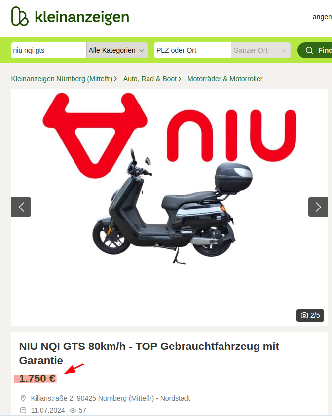

Da ich demnächst endlich meinen 196er "Führerschein" in Händen halten werde (wurde bei der Führerscheinstelle bereits vor zwei Wochen beantragt), bin ich nun auf der Suche nach einen passenden 125er Elektroroller.
Alle Welt rät einem ja, nicht neu, sondern gebraucht zu kaufen. Daher bin ich auf der Suche danach auf dieses Angebot gestossen:
https://www.kleinanzeigen.de/s-anzeige/ ... 3-305-6830
Vorteil: Der Händler ist in Nürnberg ansässig, was noch einigermaßen erreichbar von mir aus ist. Auch gewährt er ein Jahr Garantie, macht den TÜV neu, und liefert im Umkreis von 100 km für 49 € den Roller an. Und nicht zu vergessen der Preis: 1.750 € soll er kosten. Finde ich jetzt nicht so viel.
Nun kenne ich mich mit NIU's nicht übermäßig gut aus. Daher einige Fragen zu dem angebotenen Modell:
  • Stellt der Roller summa summarum ein günstiges Angebot dar?
  • Sind die angegebenen 80 km/h "echt"? - Ich habe da so NIU-Modelle im Hinterkopf, die mit 70 km/h angegeben sind. - Übertreibt da der Anbieter, und meint mit dem das 70 km/h-Modell?
  • Sind die zwei eingebauten Akkus mit je 26A x 60V = 1.560 Wh x 2 = 3.120 Wh Gesamtkapazität nicht etwas wenig? - Welche Reichweite kann ich damit erfahrungsgemäß erwarten?
  • Größter Schwachpunkt des Pakets ist in meinen Augen das Ladegerät mit nur 5 Ampere Leistung. 5 A x 60 V = 300 W. - Das dauert dann nach meiner Berechnung ja mehr als 10 Stunden, bis beide Akkus wieder voll sind.
  • Gibt es ein stärkeres Ladegerät? - Ich las da etwas von einer 12 A-Version. - Ist die einigermaßen günstig nachzukaufen?
  • Lassen sich die Akkus ggf. mit einem billigen China-Ladegerät auch aufladen? - Bei meinem SLI-5 von Nova-Motors ging das ganz einfach, indem man einfach den passenden Stecker rollerseitig anlötete. Danach funktionierte das Laden "out of the box". - Ist das bei den NIU's auch möglich? Oder sind da noch andere "Kontrollleitungen" außer Plus und Minus vorhanden?
  • Die Akkus werden parallel im Roller geladen, ja? - Für mich kein Problem, da ich ihn über eine Schuko-Steckdose in meiner Garage laden kann.
  • Die Akkus sind entnehmbar, und auch außerhalb ladefähig?
Die Alternative wäre, einen neuen Elektroroller von z.B. Nova-Motors für 3.000 € (SLI-7 max) oder 3.500 € (SLI-9 max) zu kaufen. Vorteil dieser genannten Modelle: Größere Räder (= stabileres Fahrverhalten), evtl. eine etwas höhere Geschwindigkeit sowie - und das ist das eigentlich entscheidende - ein mit 4.300 Wh Kapazität wesentlich größeres Akkupack.

guewer hat geschrieben: Mo 15. Jul 2024, 22:04 Sind die zwei eingebauten Akkus mit je 26A x 60V = 1.560 Wh x 2 = 3.120 Wh Gesamtkapazität nicht etwas wenig? - Welche Reichweite kann ich damit erfahrungsgemäß erwarten?
Meines Wissens nach hat der GTS spezielle Akkus mit höherer Stromabgabe. Die vom standard Range sind mit blau mit gelb im "Typenschild".
Das Netzteil ist das für den NQUi mit Einzelakku. Es gehört der große Lader mit Weiche für externes Laden dazu. Das originale ist richtig teuer.
Das ist der erste NIU ohne Boschmotor, dazu noch 14". Aber eigentlich sollte das kein B196er sein?

error hat geschrieben: Mo 15. Jul 2024, 22:32 Das ist der erste NIU ohne Boschmotor
Aber in der Beschreibung steht etwas anderes:
Bosch Antriebssystem
error hat geschrieben: Mo 15. Jul 2024, 22:32 dazu noch 14". Aber eigentlich sollte das kein B196er sein?
Was meinst du mit "kein B196er sein"? - Diese Führerscheinerweiterung braucht man zum Fahren von dem Gefährt auf jeden Fall.
Und was meinst du mit "dazu noch 14''? - Verstehe ich nicht.

Der GTS hat keinen echten Bosch mehr wohl nur ein Bosch Label drauf.
GTS ist der Nachfolger vom NGT und fährt noch langsamer als der NGT. Zumal der GTS nicht Tunebar ist. Rest ist sonst gleich.
GTS gibt es in der Standard Range / Sport mit 2x26ah Batterien sowie Extended Range mit 2x35ah Batterien.
Schnelllader ist je nach Konfiguration ab Werk dabei oder nur das Standard da sehe ich auch nicht ganz durch.
Der GTS hat 14 Zoll Bereifung Vorne sowie Hinten. Durch die 14 Zoll hat der GTS zudem ne andere Gabel.
Der NGT hatte noch 12 Zoll Bereifung.
Beide Modelle sind B196 bzw A1. Klassisch 125er.
Nur beim Vorgänger gab es den sogenannten N Pro. 45km/h Version.
