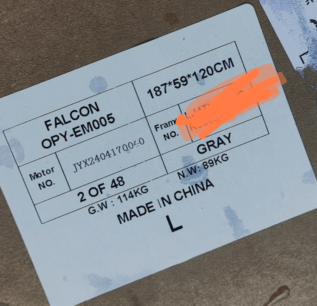

Hallo Community,
hat jemand Erfahrung mit der Hardware, die notwendig ist, damit die NFC-Funktion funktioniert?
Ich habe den E-Roller "FALCON 3400 Li Double" (45 km/h, 72V/20Ah Lithium-Akku, 3400 Watt) gekauft. Auf der Webseite https://elektroroller-futura.de/shop/el ... ter-falcon des Herstellers Futura wird die NFC-Funktion beworben, aber mein "FALCON 3400 Li Double" scheint diese nicht zu haben. Ich kann auch keine Verbindung mit der dazugehörigen App herstellen.
Nach einem Anruf bei Futura sagte mir eine Mitarbeiterin, dass der "FALCON 3400 Li Double" die NFC-Funktion gar nicht besitzt. Als Entschädigung wurde mir ein Preisnachlass von 80 € auf den ursprünglichen Preis von 2.498,80 € angeboten.
Im Werbevideo https://www.youtube.com/watch?v=7cdr_D0qyFc wird die App-Anbindung allerdings ebenfalls beworben.

- Roller: FALCON 3400 Li Double Modell: OPY-EM005
- PLZ: 44575
FALCON 3400 Li Double, 45 km/h NFC =?
