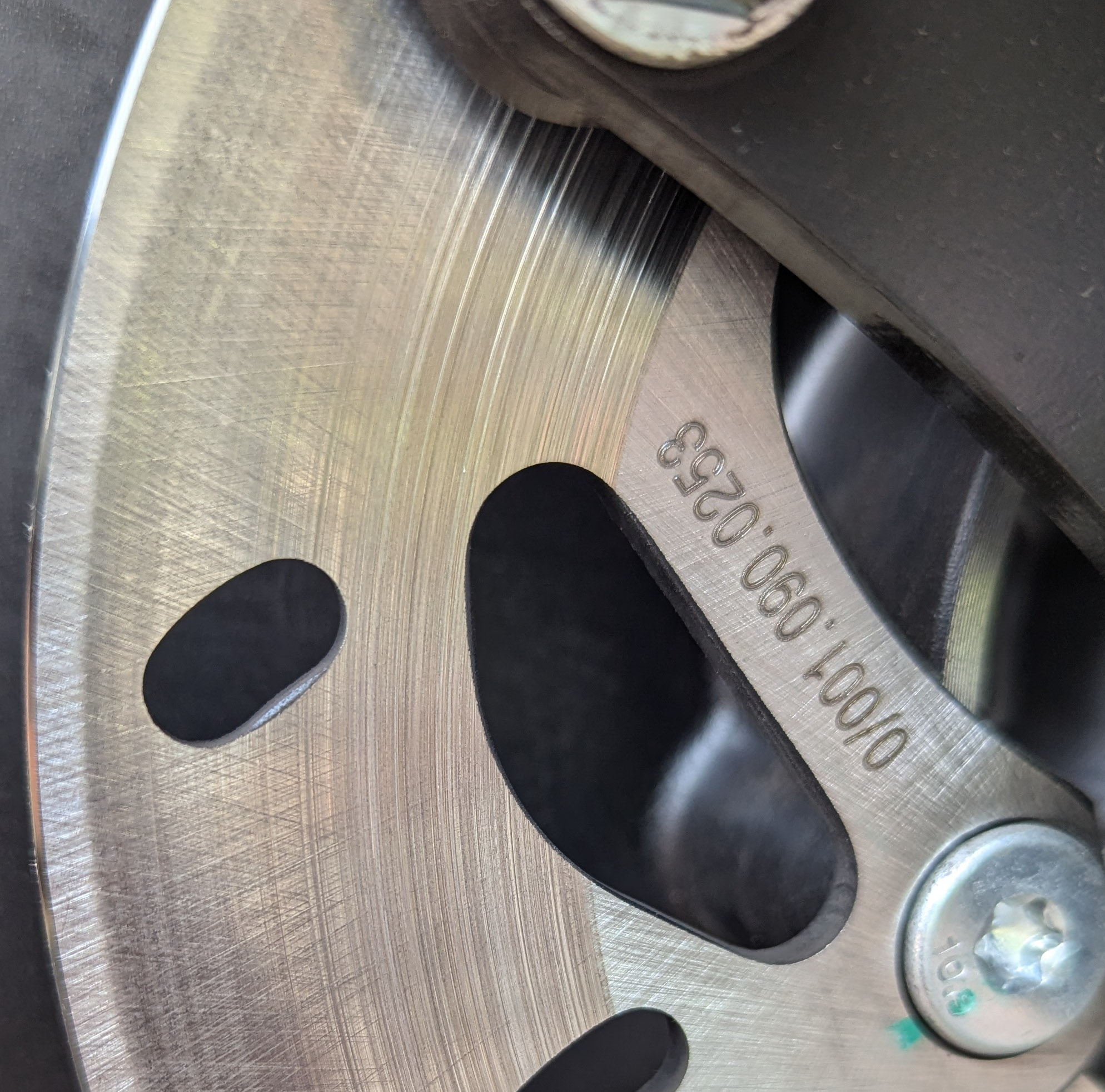

Anbei ein Foto der Bremsscheibe nach 160 km.
Bild Ich finde, sie schleift sich schräg ein. Die Schleifspuren sind außen und innen im inneren Bereich.
Jetzt meine Frage an die Fachleute hier: Ist das so OK oder ist die Bremse fehlerhaft montiert?
Heiß wird sie übrigens nicht.

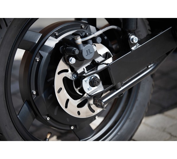

das sieht aber bei den anderen Flex-Rollern im Netz offenbar sehr ähnlich aus:
Statt zu versuchen, die Bremse mit hoher Bremskraft "einzubremsen", könntest Du auch die Scheibe mit Bremsenreiniger vom Abrieb befreien.
Die Scheibe sieht für so wenige Kilometer schon ziemlich angegriffen aus.
Die Werkstatt könnte auch die Beläge entgraten und deren Rückseite mut Keramikpaste behandeln.

Den Bremsenreiniger habe ich schon versucht. Dann ist für ein paar Kilometer Ruhe.
Also fahren, putzen und hoffen. :-)

beläge ausbauen, alle kanten in 45 grad winkel anschleifen.
dann sollte ruhe sein.
am besten organische beläge benutzen, keine sinterbeläge!
