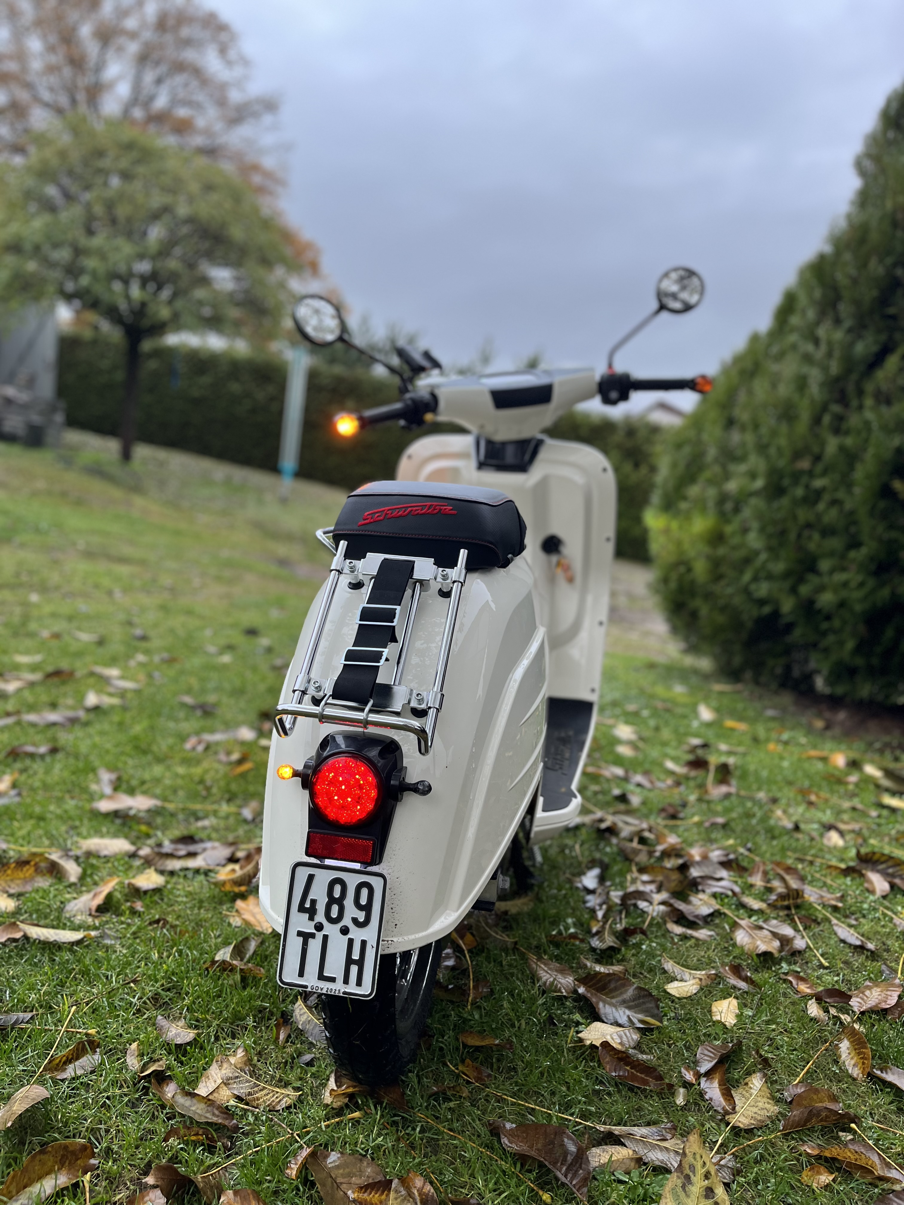

Hallo harzecker.
Ja ja ja diese Problemchen hört man leider öfter.
Toi toi toi hatte ich bisher eine Sache, die wirklich reibungslos mit dem mobilen Service von Govecs ablief.
Ich habe eine refurbed mit 900km drauf gekauft, wirklich Neuzustand, für einen super Preis, leider nur die 45er.
Ich hatte ein klappern zu bemängeln, und unsachgemäße Befestigungen der Batterien.
Wirklich 2 Wochen später war Govecs auf meinem Hof.
Ein sehr kompetenter Techniker, der mein Hauptproblem löste, und noch viele andere Dinge erledigte, fehlendes Serviceheft, neue Blinkerkappen…

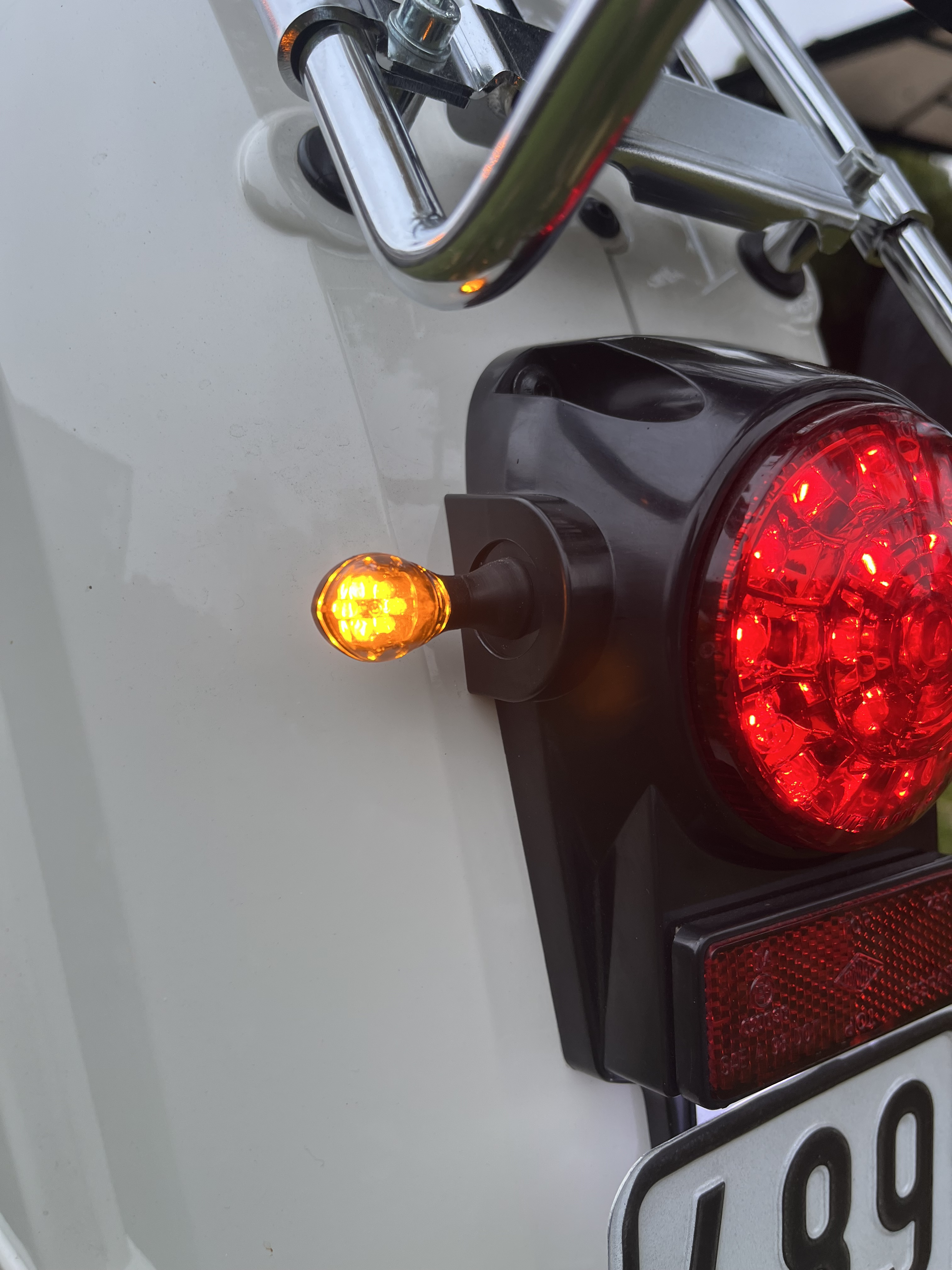

Thema Blinker, da muss ich sagen merkwürdige Konstruktion ja, aber habe ich in 5 min ohne Probleme einen Birnentausch vorgenommen.
Thema Akku kann ich dir nur sagen, bei unserem Auto, ein Hybride, dauert der Akku Check 24h, der Akku muss leer sein.
Also kann da wirklich nur Murks gemacht worden sein bei dir.
Aber außer einen Bosch Service zu finden, der da Ahnung hat fällt mir nix ein.
Generell ist das eine komische Geschichte jetzt mit der e Schwalbe, wer da wirklich hinter hängt, mit dem neuen Modell, alles sehr undurchsichtig finde ich.
Autohaus König hat irgendwie nen Anteil dran, aber Govecs verkauft die gar nicht mehr…

Hallo Bordsteinschwalbe,
bei den vorderen Blinkern scheint es über die paar Jahre der Herstellung unterschiedliche Ausführungen gegeben zu haben. Zumindest deutet der erste "Fehlversuch" des Telefonjokers darauf hin. Ich vermute, dass sich, aus welchen Gründen auch immer, bei unserer Schwalbe die Verschraubung der innenliegenden Messinghülse mit dem Blinkerkopf nicht löst, was sie eigentlich sollte. Stattdessen schraubt man die Messinghülse heraus und diese wieder reinzuschrauben ist nur etwas für Menschen mit sehr viel Fingerspitzengefühl und noch mehr Geduld - also nichts für mich ;)
