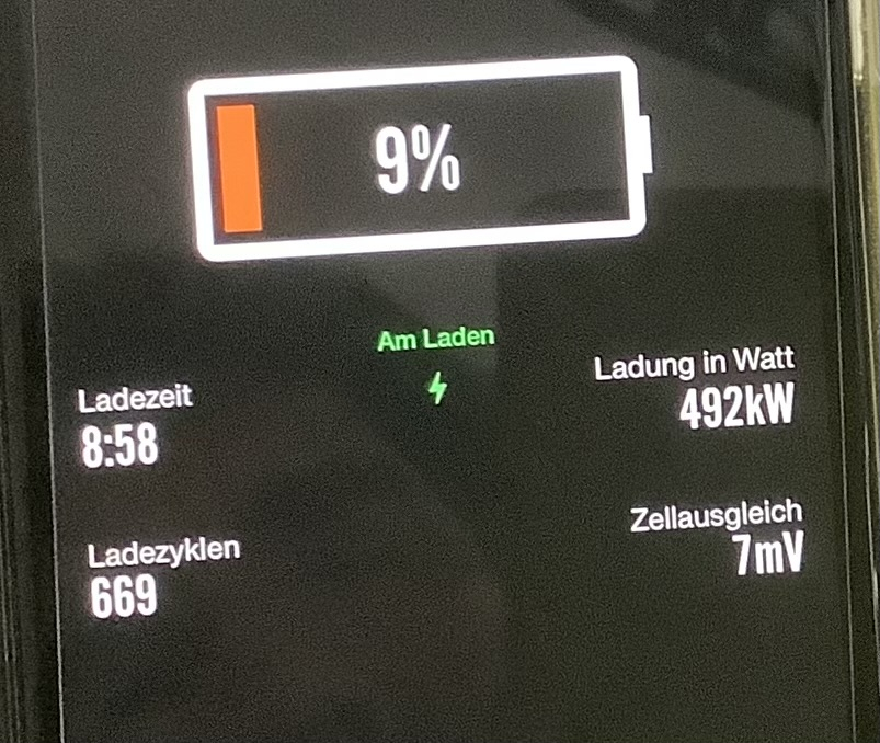

Da steht 7mV
Seltsamerweise ladet er jetzt wieder.
Vielleicht hat siche durch die weitere Entladung ( bei jedem meiner Versuche ging der Ladestand zurück)
Die ModulVarianz wieder verringert.
Danke für den Hinweis.

492kw Ladeleistung.
Das nenn ich mal einem Schnelllader :(
Zero kriegt das mit dem Rechnen und den Einheiten wohl nie in den Griff.

Dominik: 492kw Ladeleistung denke ich ist ein Anzeigefehler drüber steht ja auch in Watt ;-)
