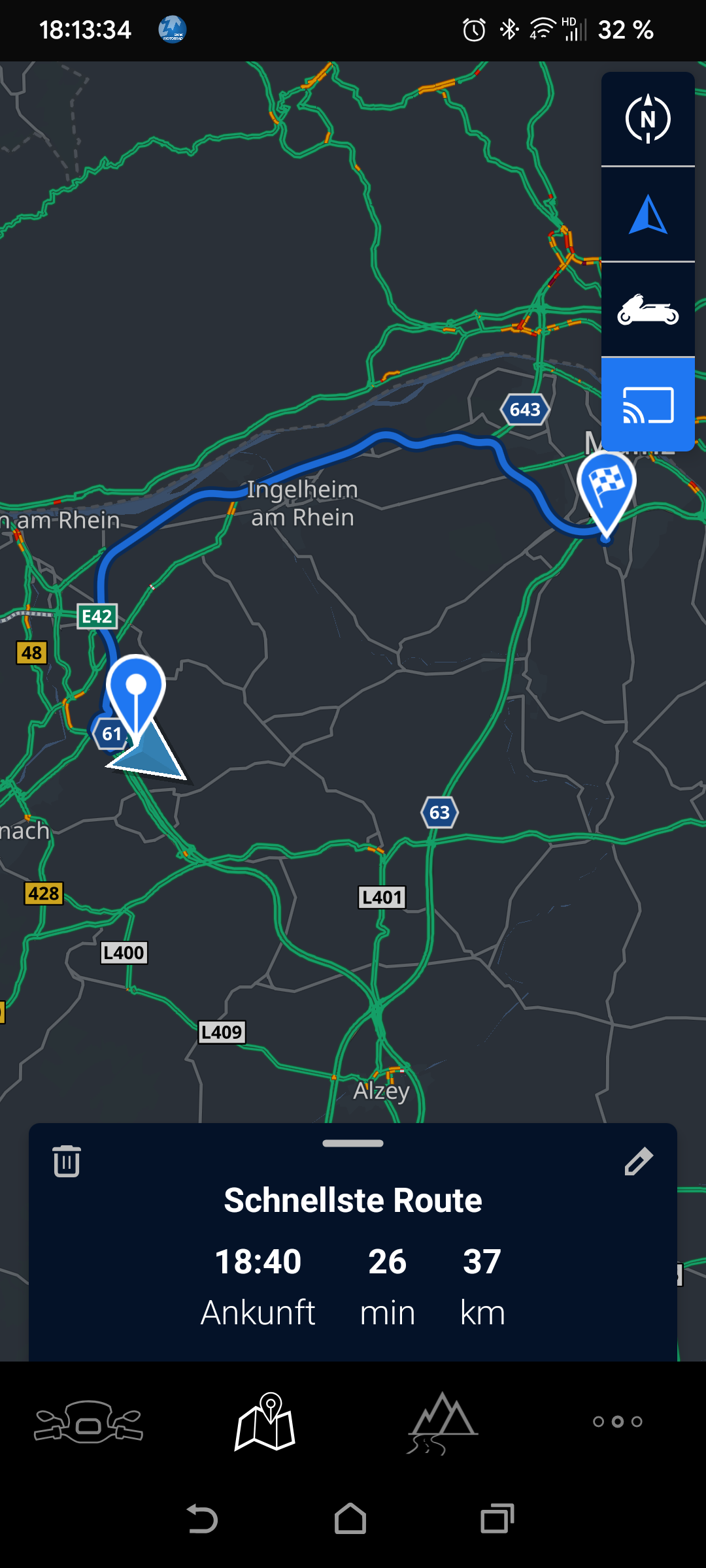

Was aber immer noch nervt ist die auf 50% geschrumpfte Anzeige der App und der Karte auf dem Navi. Aber das ist ein App-Problem.

Auf dem Display des Scooters wird die Karte (Vollansicht & Split) nur noch halb so groß angezeigt? Hast du ein Foto für uns? Das ist nur bei dir der Fall und nicht z.B. bei Kadett 1?Norbert hat geschrieben: Mi 21. Aug 2024, 14:24 Was aber immer noch nervt ist die auf 50% geschrumpfte Anzeige der App und der Karte auf dem Navi. Aber das ist ein App-Problem.

Die App sieht aus wie mit 50% Zoom und die Karte auf dem Display auch. Das wäre noch nicht schlimm, man kann ja in die Karte reinzoomen aber die Beschriftungen sind auf der Karte auch nur noch Fliegendreck und das ändert sich beim Reinzoomen auch nicht, das ist nahezu unlesbar.
Das haben in anderen Foren aber auch andere BMW-Treiber. Das scheint vom Handy bzw. der Android-Version abzuhängen, mit alten Handys ist das wohl nicht. Und mit Apple wohl auch nicht, nur Android.
