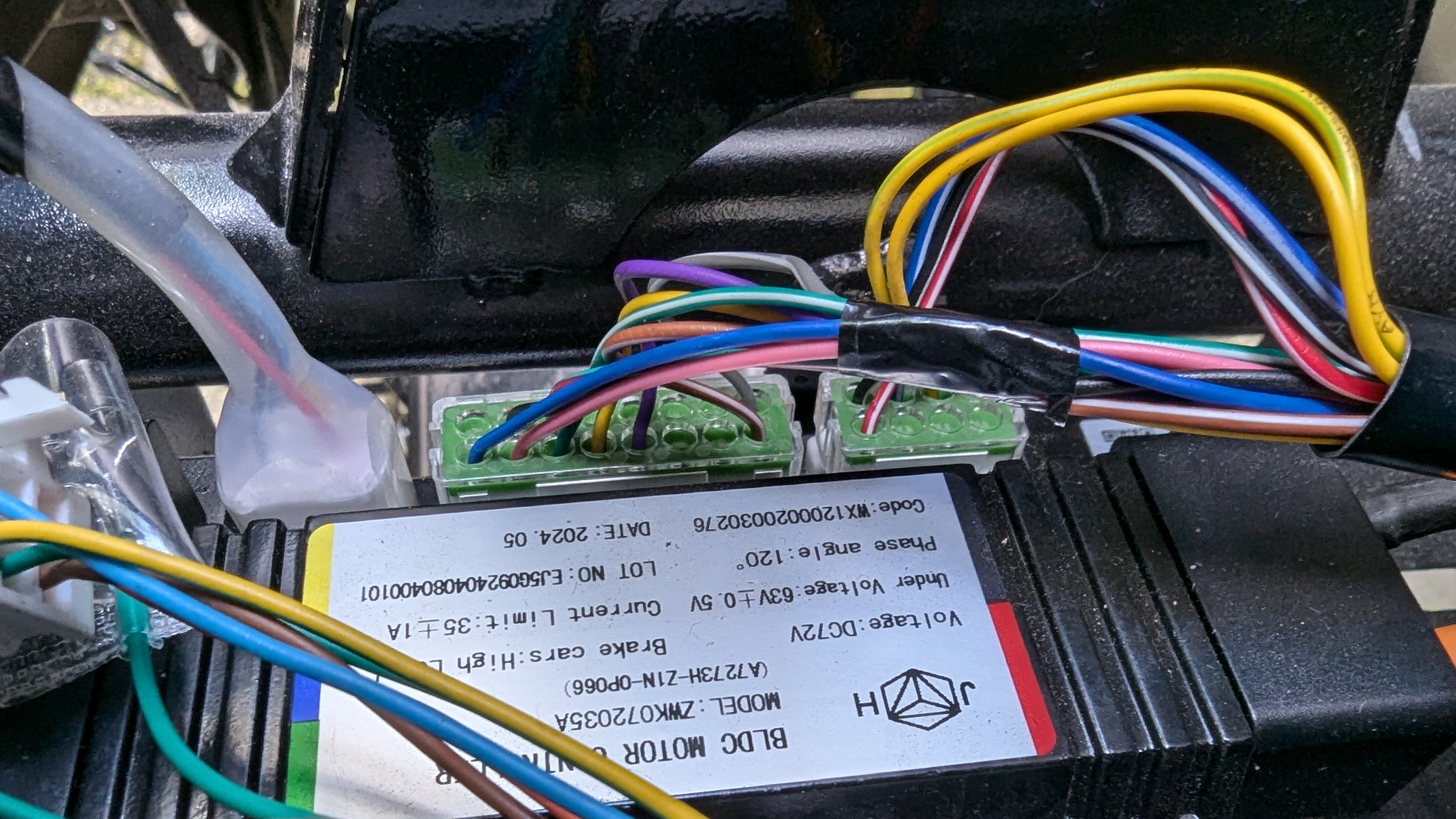

Ich möchte den Controller durch einen unbegrenzt Controller ersetzen.
Außerdem habe ich oft gelesen, dass sich der aktuelle Controller nicht umprogrammieren lässt und man einen neuen kaufen muss.
Und welcher Controller für mich geeignet wäre?
Derzeit ist das verbaut:

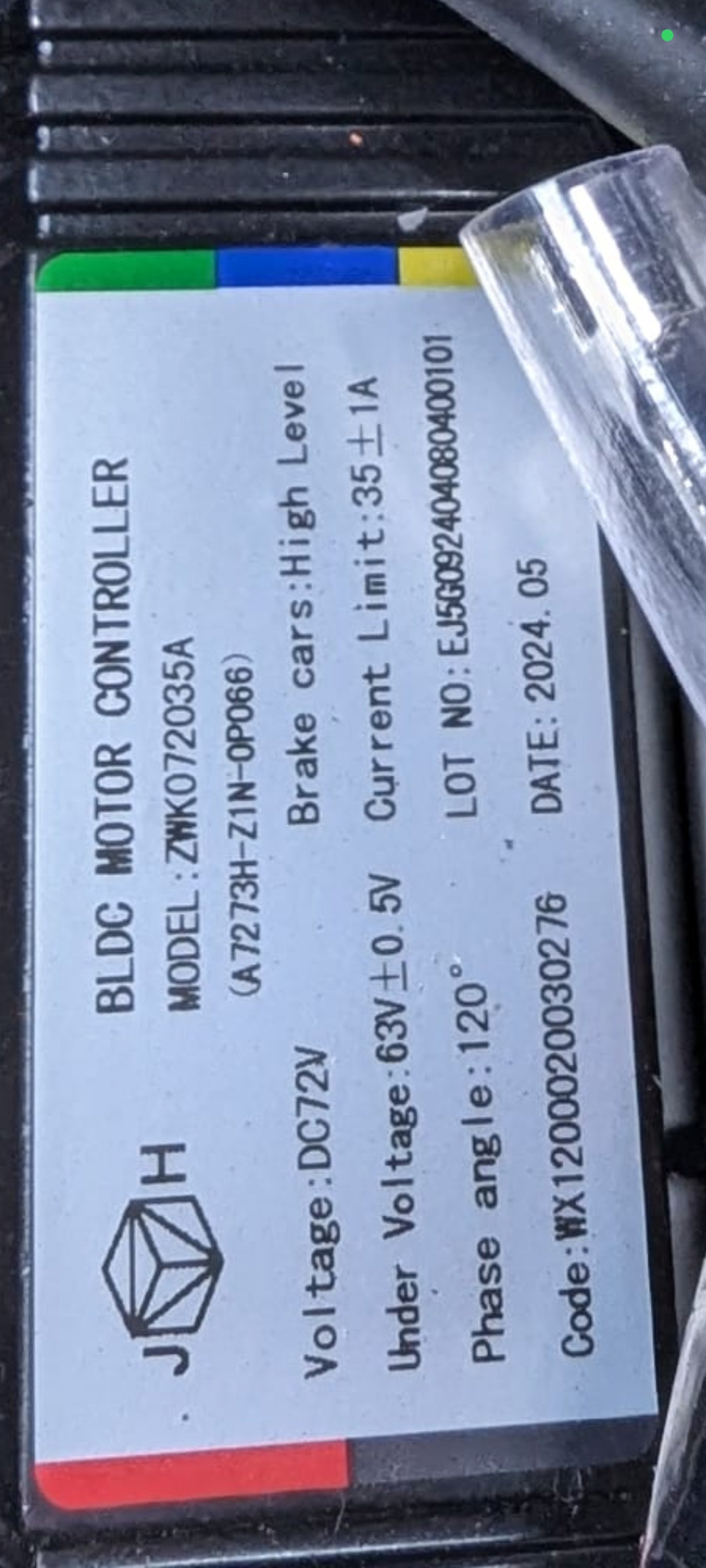

BLDC MOTOR CONTROLLERMODEL:ZWK072035A(A7273H-Z1N-0P066)Voltage:DC72NBrake cars:High Level Under Voltage:63V±0.5V Current Limit:35±1A Phase angle:120°
Und wenn ich auf die Hersteller Webseite nach schaue müsste dieser Controller sein "12-tube controller enhanced" http://www.wx-jinghui.com/productshow.asp?id=1602
Aber was mich wundert ist die Power range: 600W-1000W
Das würde doch heißen der Controller könnte einen 2000W Motor nicht bedienen.?
MODEL: ZWK072035A Controller

was man der Aufschrift entnemen kann, ist:
- BLDC-Controller
- für 120°-Phasenfolge
- High Brake-Bremssperre -> reagiert mit Motor-Stopp bei 12Volt-Spannung von der Bremslichtleitung.
- Batterie-Nennspannung 72 Volt
- Akku-Leer-Abschaltung bei 63 Volt
- Maximaler Batteriestrom: 35 Ampère -> wenn die Entladung bei 80 Volt beginnt, sind also maximal 2.800 Watt elektrischer Leistung umetzbar.
Offenbar gibt es auch 80 Ampère-Versionen mit nur 12 "tubes", die zu dem Motor (beworben mit 3.400 Watt) besser gepasst hätten.
Was versprichst Du dir von der Idee, einen Controller vom selben Hersteller kaufen zu wollen? Hast Du dessen Software dazu?
Eine Suchanfrage: "BLDC Controller programmable" ggf. auch kombiniert mit dem Wort "bluetooth" mag mehr Erfolg in die gewünschte Richtung haben. Sofern Du ein hinreichend großes abgesperrtes Provatgelände zur Verfügung hast, um deine Experimente ohne Gefahr für den öffentlichen Straßenverkehr durchzuführen.

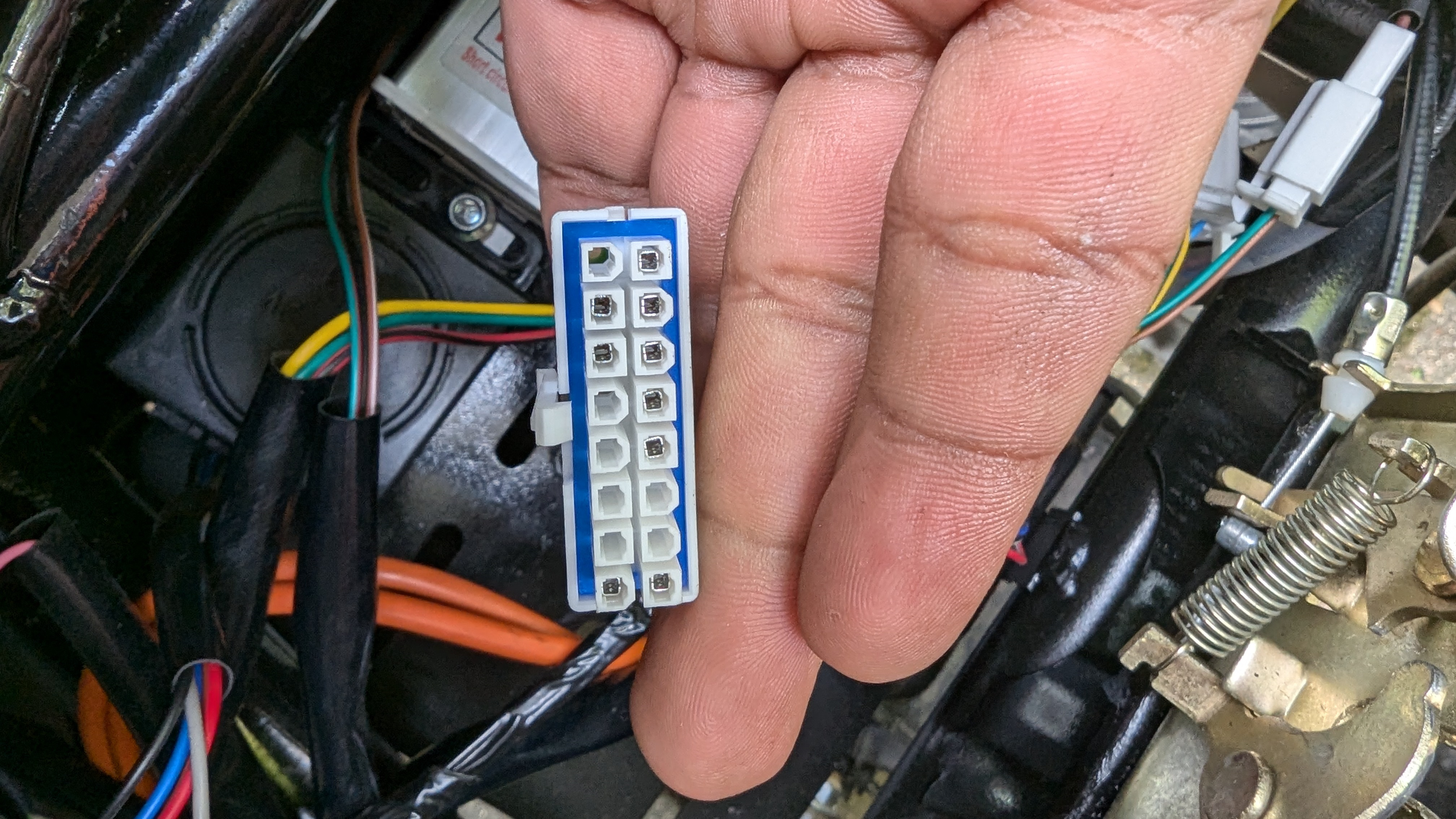

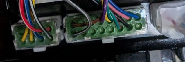

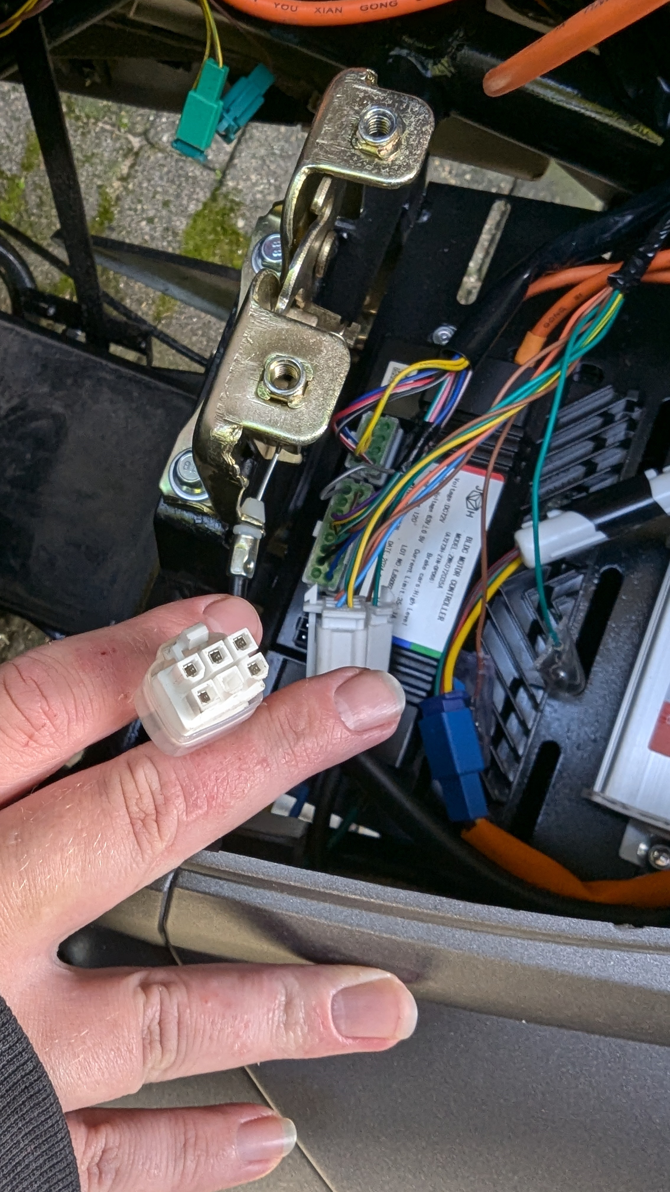

Leider sind die Anschlüsse nicht eindeutig erkennbar, abgesehen vom Hall-Sensor-Stecker. Dieser scheint jedoch zum Lingbo LBMC72252 V5 (48V-72V, 100A, Peak 300A, 4kW Sinuswellen-BLDC-ECU) für Elektro-Roller oder Mopeds zu passen. Es schein so ob die Verbindungen gelötet ist.

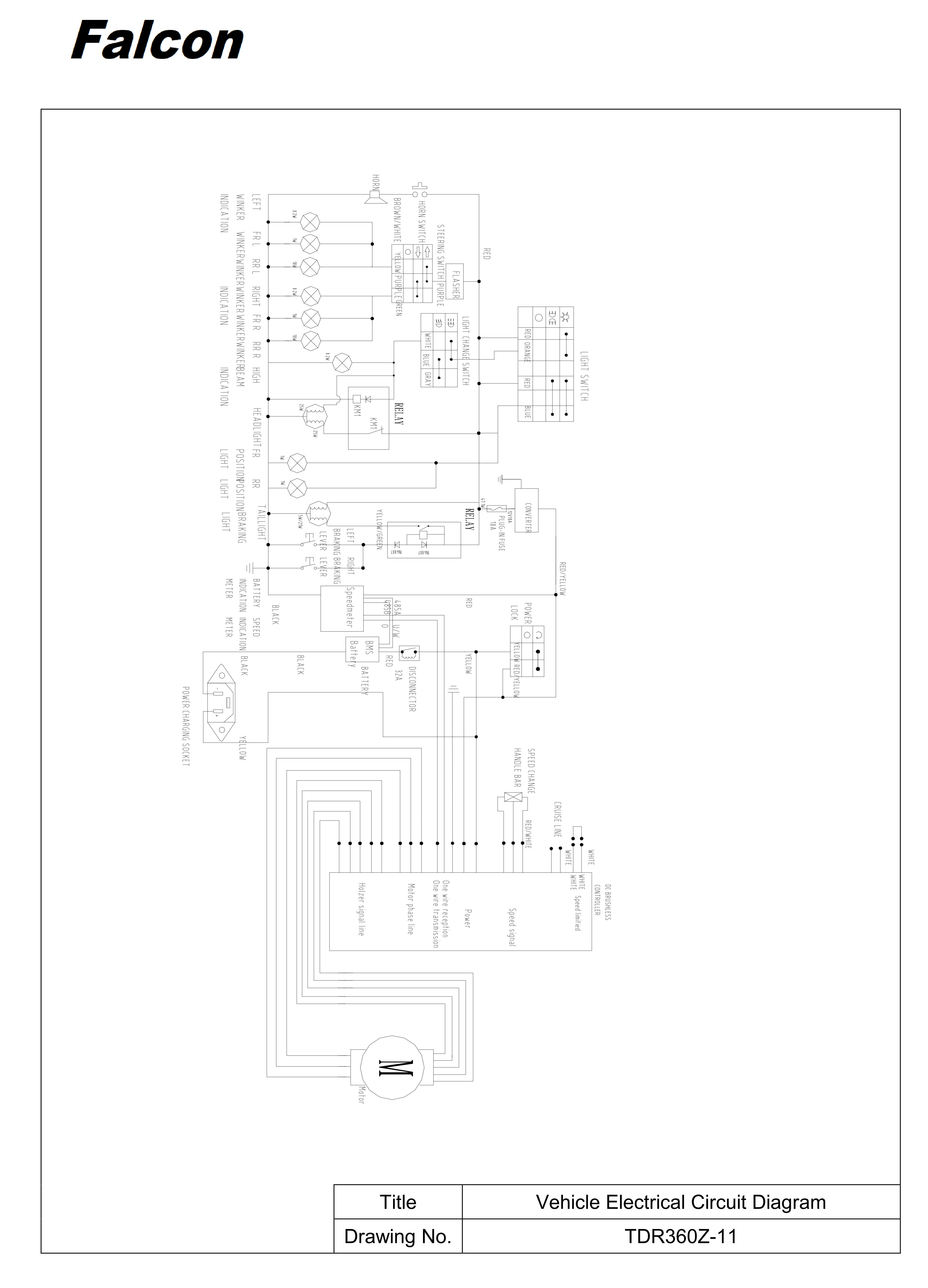

Nur wo bekomme ich so ein Schaltplan vom mein derzeitiges Controller ?
