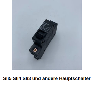

Hallo, bei mir ist gestern der Sli10 max, nachdem die Wegfahrsperre versehentlich aktiviert wurde, komplett ausgegangen/abgestürtzt und lässt sich auch nicht mehr starten . Akku bei 80%. Vorherige Fehlermeldung nach der Wegfahrsperre 010 oder 001.
Jetzt ist er komplett tot. Null Reaktion mehr.
Kennt das jemand oder hat jemand eine Liste der Fehlercodes.
Danke

Hast du die Hauptsicherung mal kurz rausgenommen? Könnte ja sein das sich da was aufgehängt hat.

Wo finde ich die hauptsicherung?

Normalerweise befindet die Sicherung sich als Kippschalter (sieht aus wie in einem Sicherungskasten im Haushalt) unter dem Sitz, am hinteren Ende des Rollers (zumindest bei meinem SLI-5).
Ausschalten - 10 Sekunden warten - und wieder einlegen. Vielleicht nützt es ja etwas. Wenn nicht, evtl. beide Akkus einmal für 10 Minuten abklemmen, damit auch wirklich alles stromlos gemacht wird.

tatsächlich habe ich mir auch schon einmal Gedanken gemacht, wo die Hauptsicherung liegt beim Sli10 max, aber nix gefunden. Der Mechaniker, den ich bei der Inspektion gefragt habe, hat nur rumgeeiert, also die nicht nicht frei zugänglich, hat sich eher danach angehört, als hätte er keine Ahnung

Und wenn du 'mal versuchst, die Akkus für einige Zeit (sagen wir eine Stunde) komplett abzuklemmen? - Das hilft auch nicht?
Hier wird die App erklärt. In der ist auch eine Diagnose-Funktion des Rollers enthalten:
https://www.youtube.com/watch?v=2gxbscRbxR0
Aber so weit kommst du ja vermutlich gar nicht.
