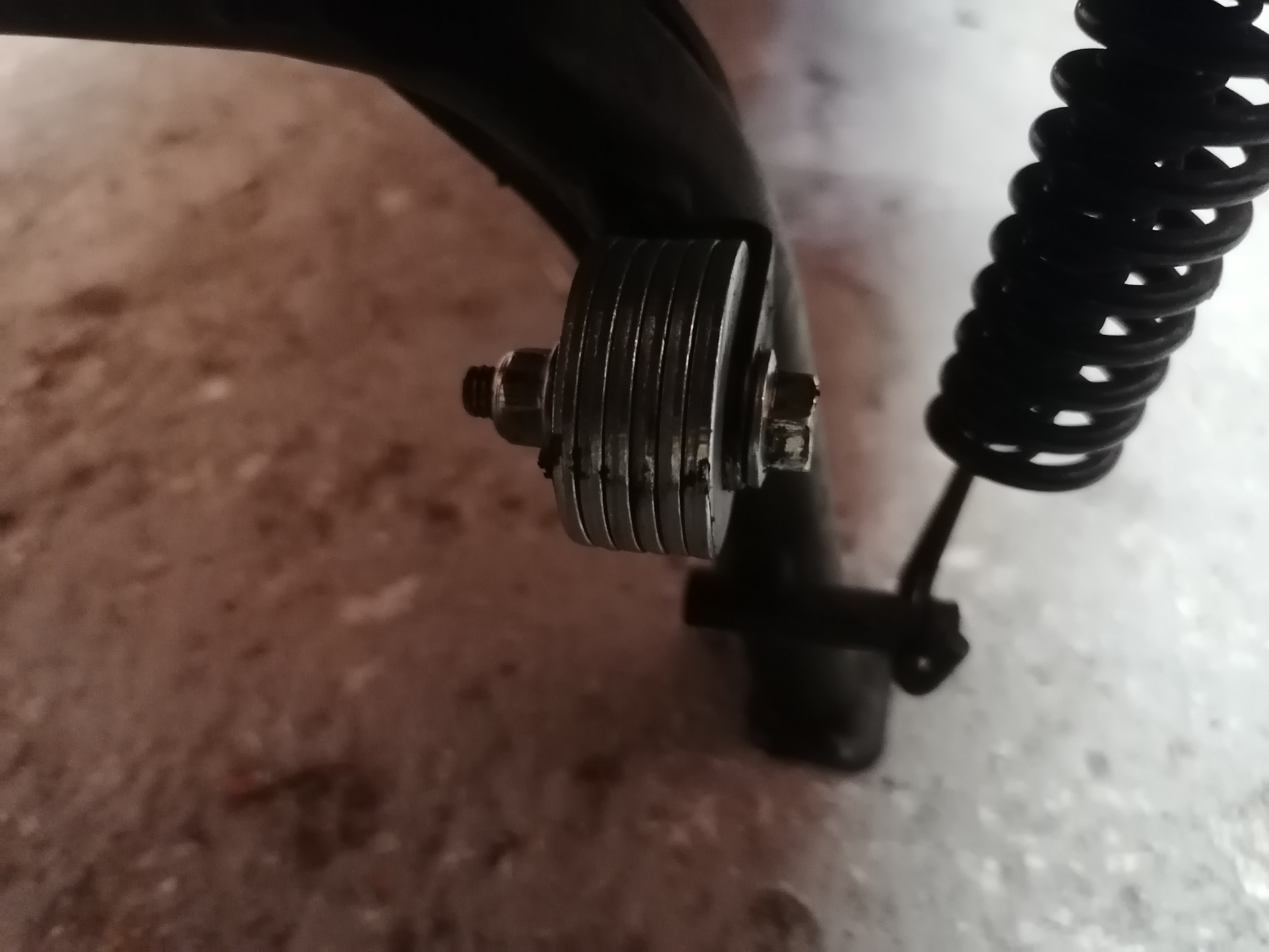

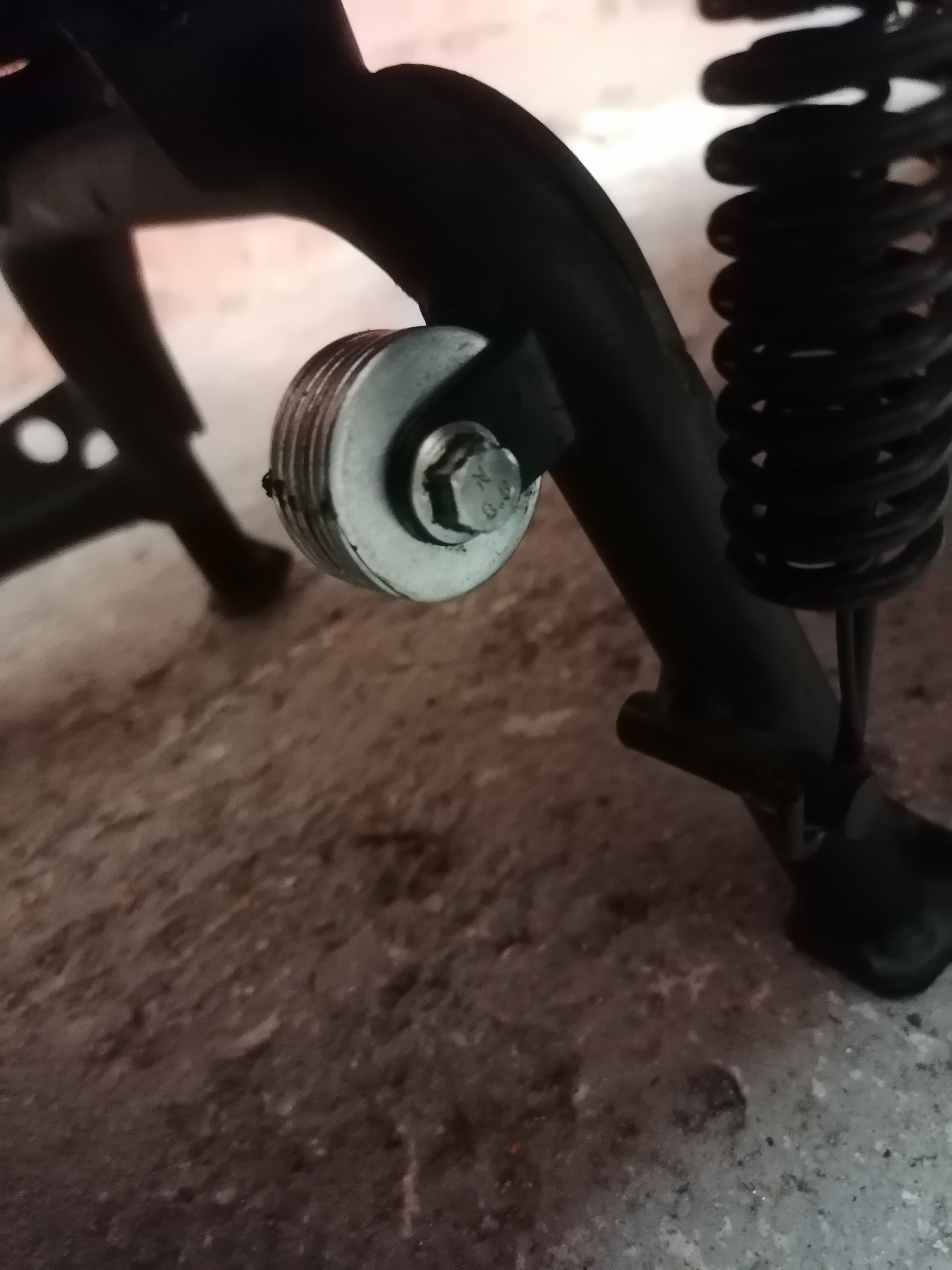

ich hatte neuerdings ein ganzu anderes Prioblem mit meinem Hauptständer(gehabt).
Und zwar schlug dieser gegen die Alu-Gussschwinge.
Fing erst ganz leise und zärtlich an,wenn man über Unebenheiten gefahren ist.
Heute, nach gut 13.500 km, die der Roller jetzt auf dem Buckel hat, wurde es extrem laut.
Tja,was soll ich sagen, hat mir der rechte Fuß des Hautständers eine ordentliche Kerbe -noch kein Loch- in die Schwinge gemeißelt.
Was mir auffiel, dass das eigentliche Anschlaggummi für den Hauptständer bei mir schon recht ausgefranst aussieht. Da reibt bei jeder Federbewegung diese Gleitrolle lang. Mangels Schmierung gleitet da nix mehr, sondern gräbt nur noch (ins Gummi).
Habe mir zur Sicherheit erst einmal mit großen (30 mm x 2mm) Unterlegscheiben beholfen. 6 an der Zahl nebeneinander. So habe ich ausreichend Abstand zur Schwinge, sowie zur Straße.
In der Abfolge auch noch gleich den Bolzen vom Hauptständer (den mit den Splinten am Ende) und gut mit Fett geschniert. Denn Fett ist von Hause aus an dem Roller Mangelware (man denke nur an den Batterieschacht, den manche Besitzer warscheinlich schon garnicht mehr aufbekommen).
Lustig ist noch die Feder vom Ständer. Die wieder einzuhängen, da braucht es ein wenig Geschick und stabiles Werkzeug.
Ralph
