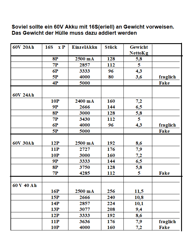

Als Ergänzung meiner Akku-Bewertungen eine Tabelle der 60V-Akkus in 4 gängigen Größen
Je geringer die P-Zahl (z.B. 16S4P) desto kritischer sollte man diesen Akku-Pack betrachten.
