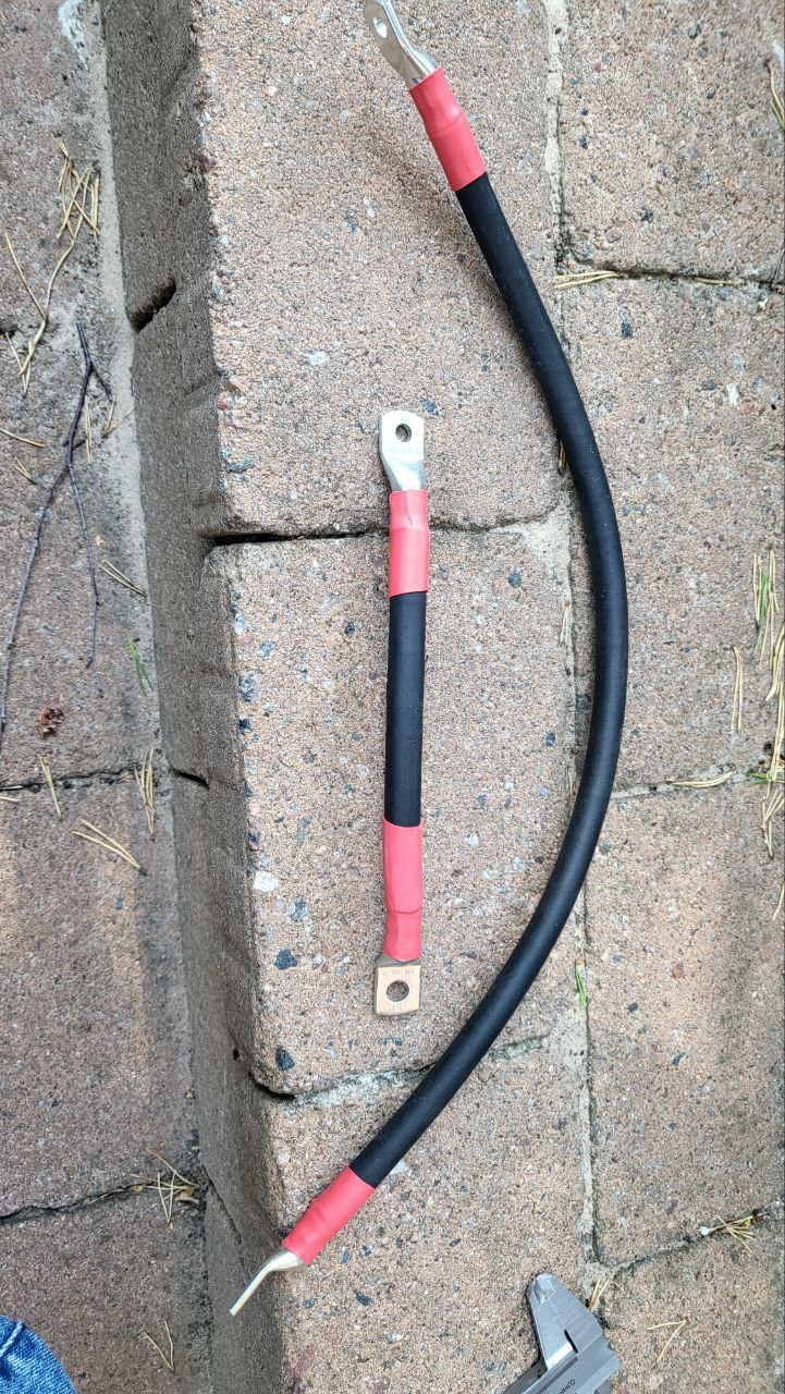

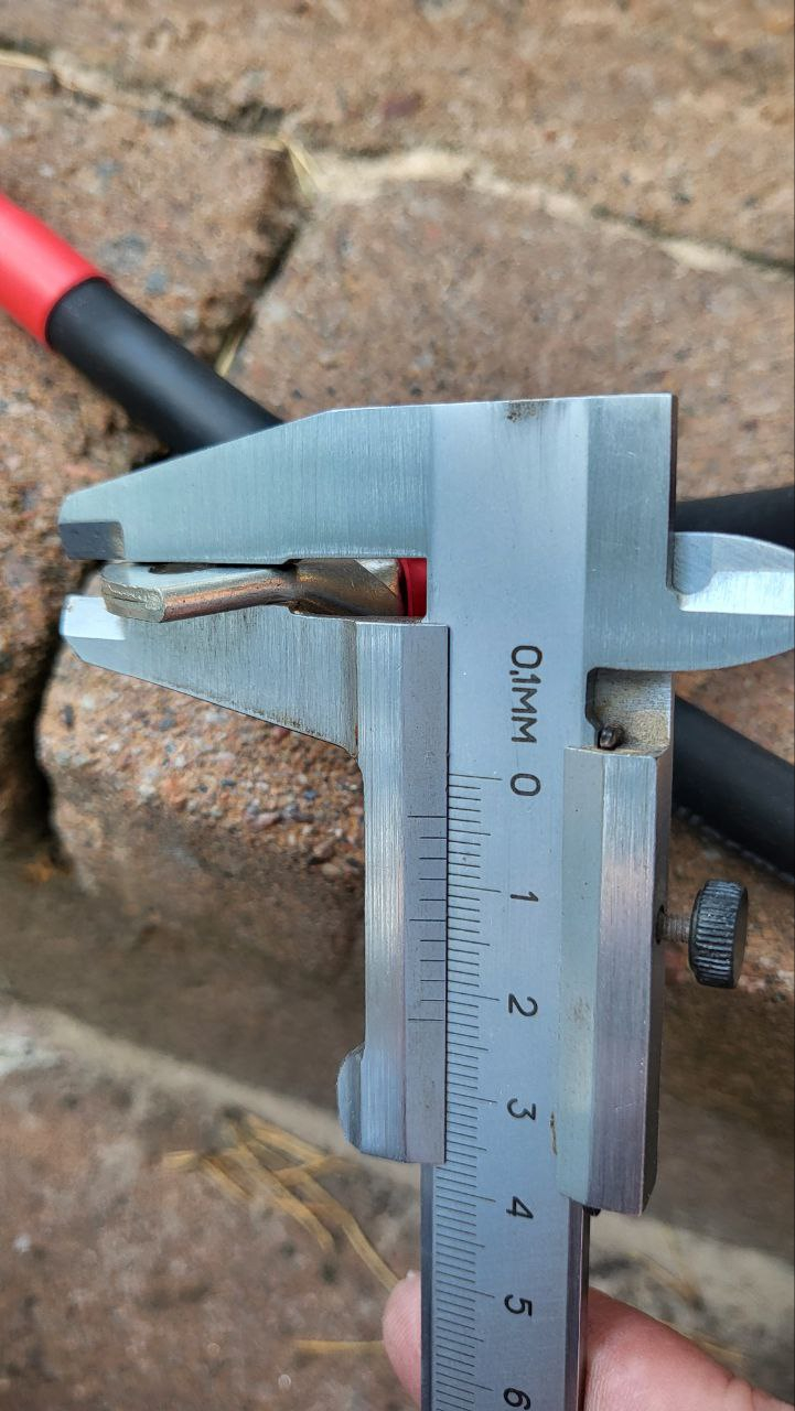

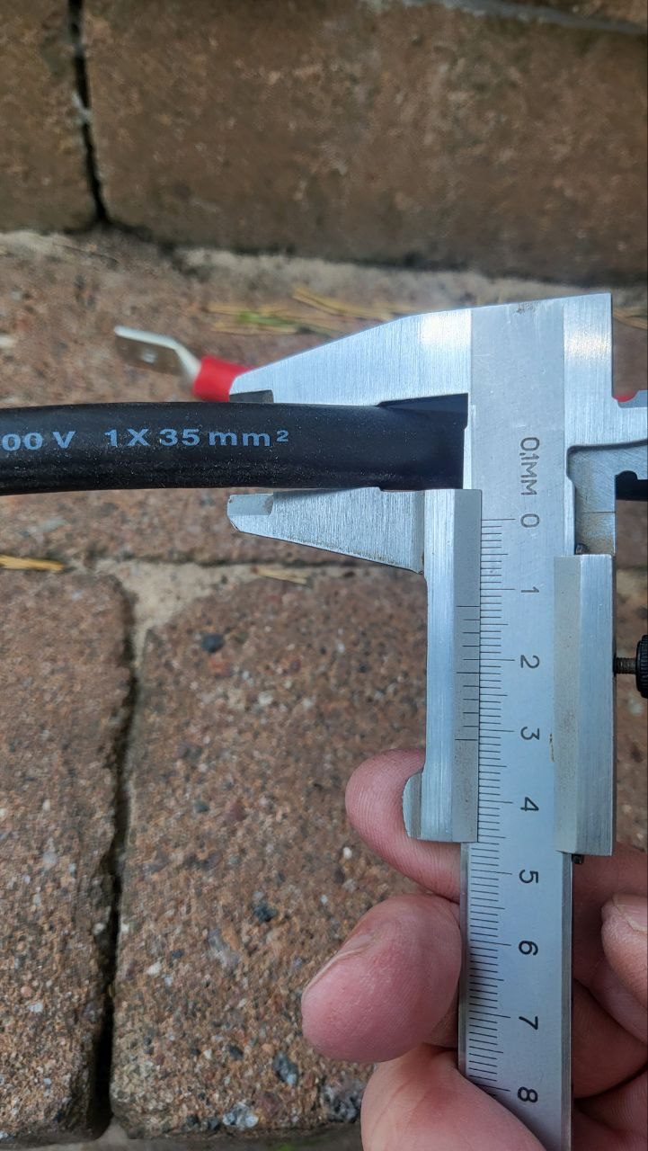

So, eben habe ich mir aus der Werkstatt die beiden konfektionierten Kabel geholt. Habe jetzt 35 qmm genommen, Aussendurchmesser wie man sieht 12,5 mm. Habe dort auch mal nur die Leitung gemessen, ohne Silikonhülle waren es ca. 7,5mm. Das ist auf alle Fälle mehr als was Silence original verbaut hat. Auch der Kabelschuh hat mit ca. 3,5 mm Dicke mehr Temperaturgeduld als der originale denke ich mal...
Und natürlich, @Patrick, es leuchtet absolut ein daß der Hauptheizer in dem ungewollten "Ofen" das unterdimensionierte Schütz ist. Von da aus breitet sich die Wärme aus, am liebsten in die Richtung in der noch mehrere Ungenauigkeiten ansässig sind (schlechte Verschraubung oder ungenügend geklemmte Kabelschuhe).
Vielen Dank daß Du mich auf deine Recherche zu dem Thema aufmerksam gemacht hast! Die hatte ich nämlich noch nicht gefunden.
Ich habe jetzt also bei Kleinanzeigen ein solches größer dimensioniertes Albright 80er Schütz bestellt von dem @error berichtete. Witzigerweise genau ein solches, der Verkäufer hat nach eigener Aussage noch mehrere davon (Suchbegriff: Albright SW80C, DC Schütz 96V/125A (max 600A) Spule: 12V - neu). Er gibt sie für einen recht schmalen Taler ab und ich hoffe daß in Verbindung mit meinen größer dimensionierten Leitungen damit die Hitzeprobleme in der hinteren Schwinge der Vergangenheit angehören.
