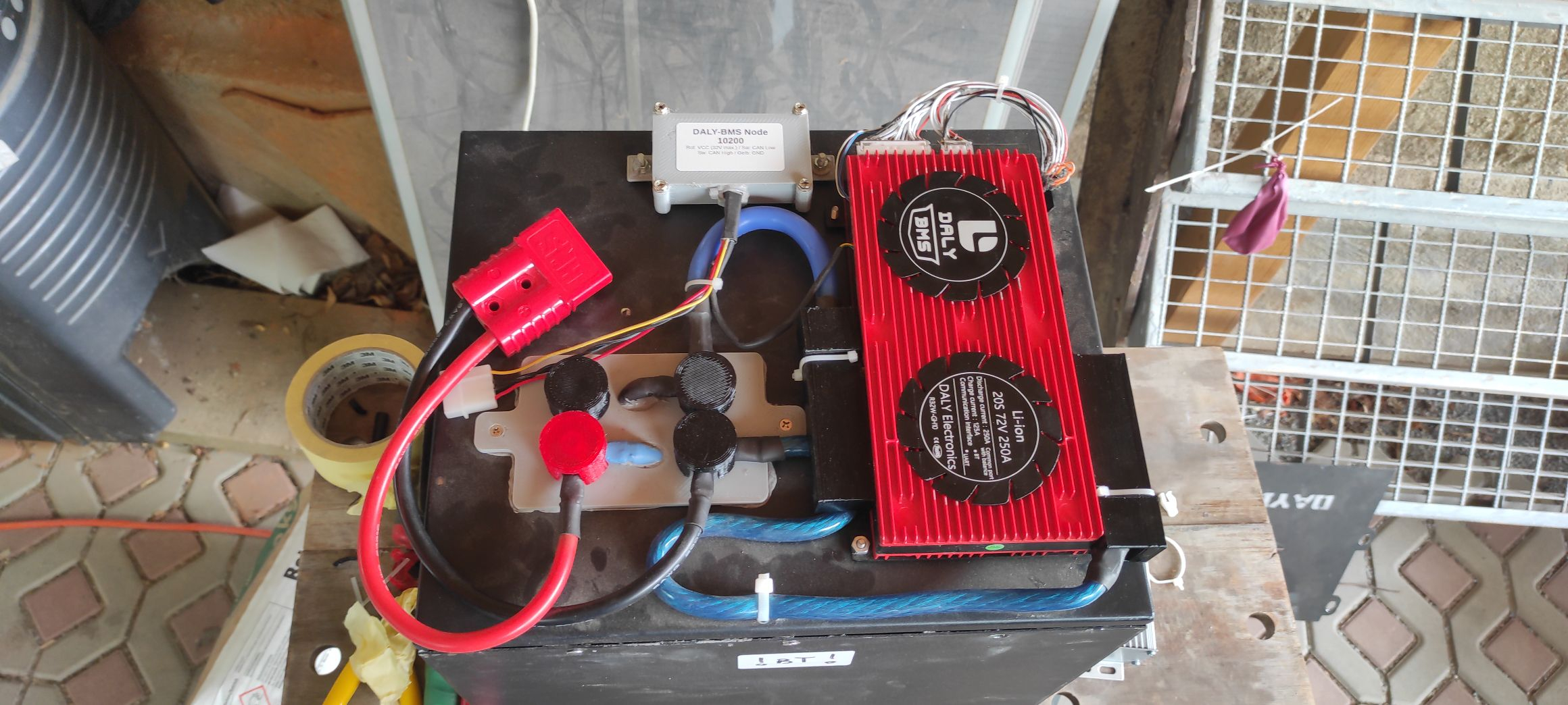

BMS Tausch ist ansich machbar, man sollte sich jedoch aller Gefahren beim Umgang mit LION Akkus bewusst sein und auch seine Arbeitsweise und Location danach ausrichten.
Mein BMS war übrigens auch nicht komplett eingegossen, da gabs nicht viel raus zu popeln. Das war auch der Grund für den Defekt damals.
ich hänge mal ein paar meiner Umbaubilder an. Das Daly-BMS war quasi Version 1, das JK-BMS ist das aktuelle (viel bessere).
Im Akku habe ich eine 150A Flachsicherung in den Kabelstrang eingelötet und alles entsprechend eingekittet. Um Schwitzwasserbildung zu verhindern, hat der Akku Luftlöcher oben, da er in seiner Bauweise eh nicht dicht zu bekommen ist.
Die Schraubterminals dienen der einfacheren Wartung. Die graue Box auf dem Akku ist mein Canbus-Modul (BMS-UART auf CAN) für die Telemtrie. Die Daten werden von einem SBC (z.B. Raspberry Pi) verarbeitet, gespeichert und übertragen. Das Modul misst auch noch die Schraubterminal Temperaturen um ein Wegbrennen im Falle einer Losen Verbindung zu unterbinden.
Auf dem JK ist dann noch ein Deckel. Passt alles gut ins Bike. Sind noch einige cm Luft nach oben zum Controller.

Wie ich sehe, hast Du auch 200°C silikonummantelte Kabel verwendet.
Welchen Querschnitt / AWG hast Du genommen?

Gute Frage, die meisten Kabel waren schon am akku der odin verbaut. Die restlichen waren aus meiner bastelkiste. In der odin waren es 16mm2 und meine (z.B. das blaue) sind 24mm2 gewesen.

What is the impedance of the monitor wires?
Is there a large resistor at the cell end of those wires (for safety)?

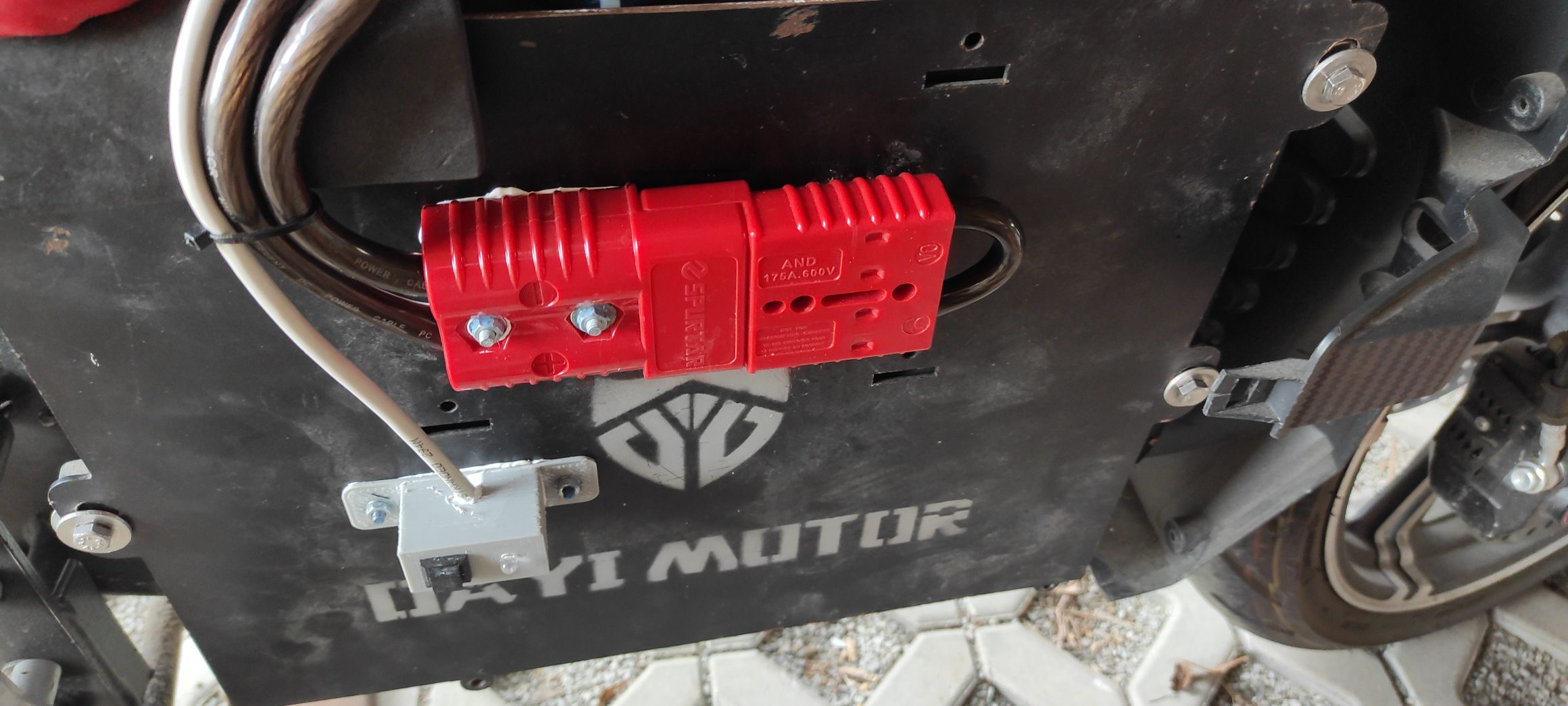

Hab nach 3 ausgefallenen BMS's dann übrigens noch einen bypass gelegt umd das BMS zu umgehen. Erreichbar über die Seitenabdeckung die nur mit 4 Schrauben (und einem Fake-Schloss) gesichert ist. Das ganze ist eine Schleife an einem Anderson-175A Stecker. Im Notfall einfach einstecken und das BMS wird übergangen, mit allen Risiken. Reicht aber im Notfall zum Nachhause-Fahren.
