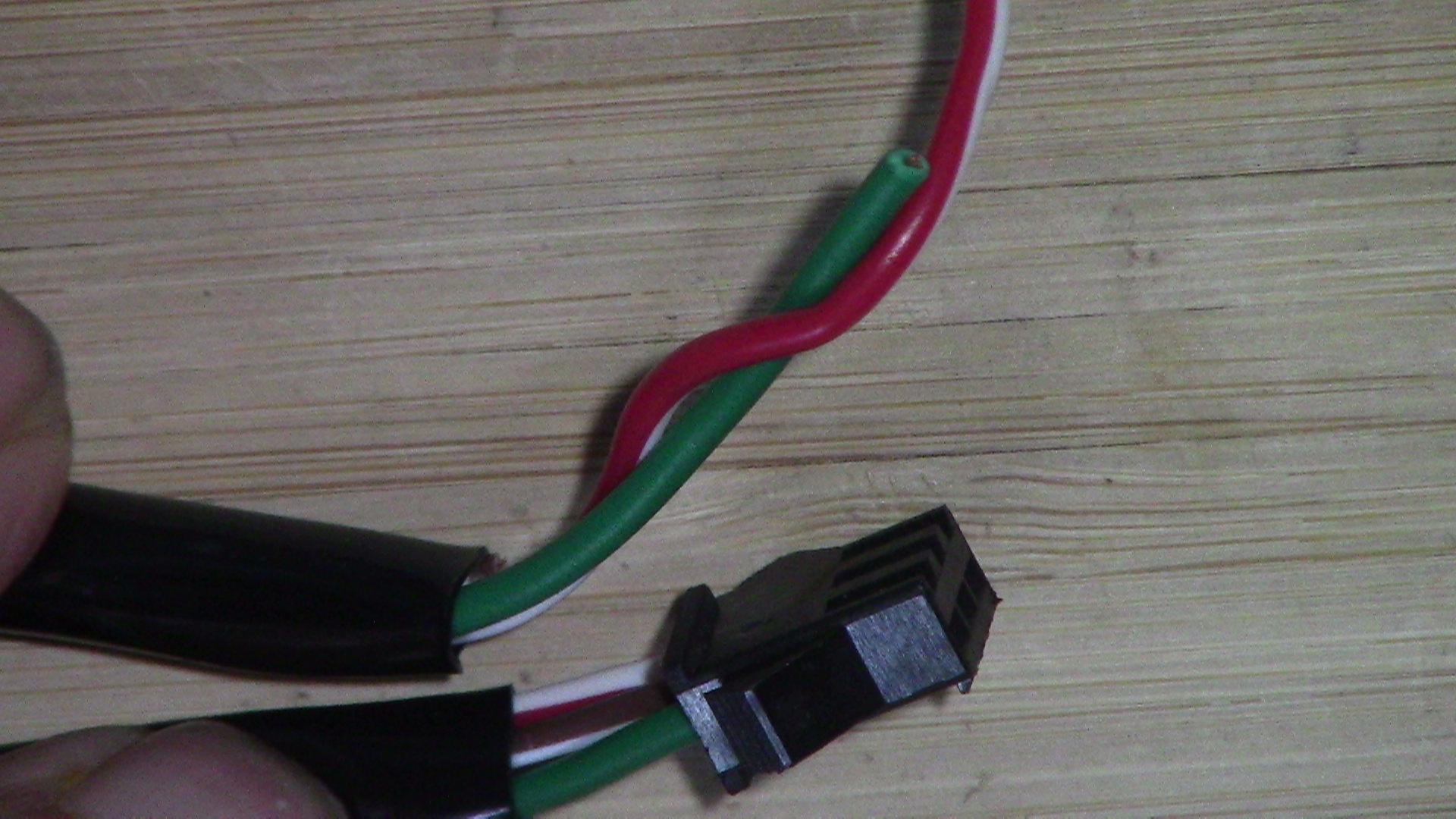

Jetzt wird es ernst, ich kann kein englisch und weis nicht wo was angeschlossen wird!
Blinker, Fahrlicht, Fern & Abblendlicht, Hupe funktionieren.
Alles Andere funktioniert nicht. Der 6er Stecker (ganz rechts) am Controller ist unverändert im original Zustand da hat auch kein Kabel gekokelt.
Was jetzt kommt müsst ihr mir für Doofe erklären.

6er-Stecker??
Meinst Du den mit 2x8 = 16 Pins?
Das Gas scheint über Can-Bus reinzukommen.
Da müssen die folgenden Funktionen (mindestens) angeschlossen sein:
- Elecktric Door Lock (Batterie-Plus vom Zündschloss)
- CAN H
- CAN L
- High Brake (Verbindung zur Bremslicht-Leitung) -> Geht das Bremslicht? Wenn Ja: Leitung finden. die nur dann auf 12 Volt liegt.
