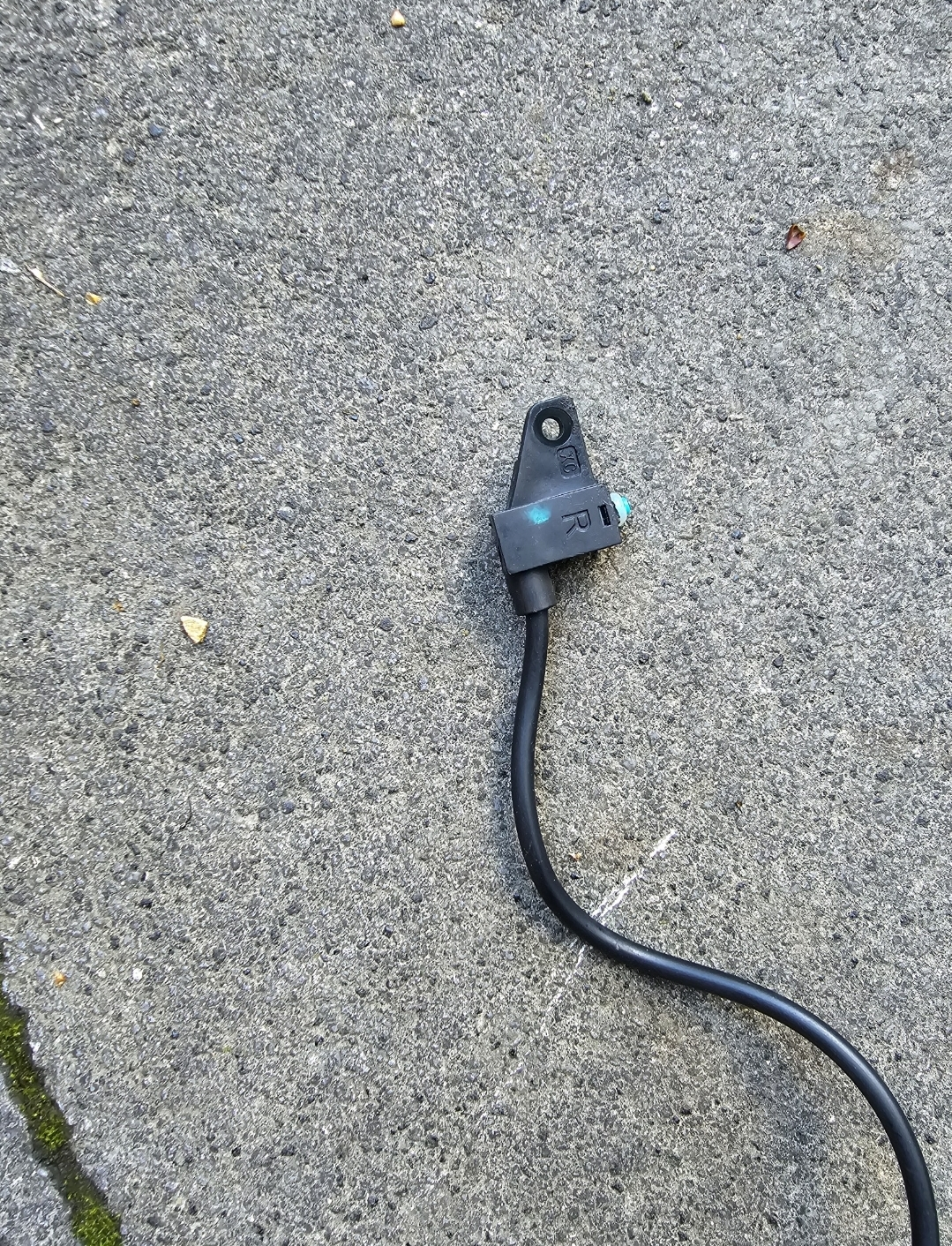

Ich habe vor gut zwei Wochen das rechte Kabel (Bremslichtschalter) ausgetauscht und das andere ein bisschen sauber gemacht. Jetzt hält der Tempomat endlich durch.
Mir ist außerdem aufgefallen, dass der Roller kaum über 44 km/h kommt, wenn ich den Akku kurz vor 100 % vom Ladegerät abziehe.
Ich glaub, dadurch wird der Akku falsch kalibriert.
Wenn ich den Akku aber bis zum Aufleuchten der grünen LED am Ladegerät auflade, dann läuft die Kiste rund.
Hier noch ein Bild von dem Kabel, das ich ausgetauscht hab.

Link210 hat geschrieben: Di 3. Sep 2024, 19:22 Mir ist außerdem aufgefallen, dass der Roller kaum über 44 km/h kommt, wenn ich den Akku kurz vor 100 % vom Ladegerät abziehe.
Dann hast Du definitiv eine Zellenbank, wo die Kapazität einer oder mehrerer Zellen nicht mehr dem der anderen Zellenbänken entspricht. So fällt unter Last die Spannung dieser Bank soweit, dass der Controller ab Spannungswert X die Leistung wegnimmt, welche der Hersteller eingestellt hat.
Es kann auch sein, dass Du physisch in einen Spannungsbereich abfällst, wo der Motor eben die Topspeed nicht mehr erreichen kann- in beiden Fällen ist aber der Akku der Problemverursacher.
