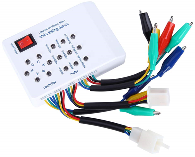

Für diese Prüfung gibt es auch ein praktisches Testgerät unter 20,-- Euro bei Amazon
