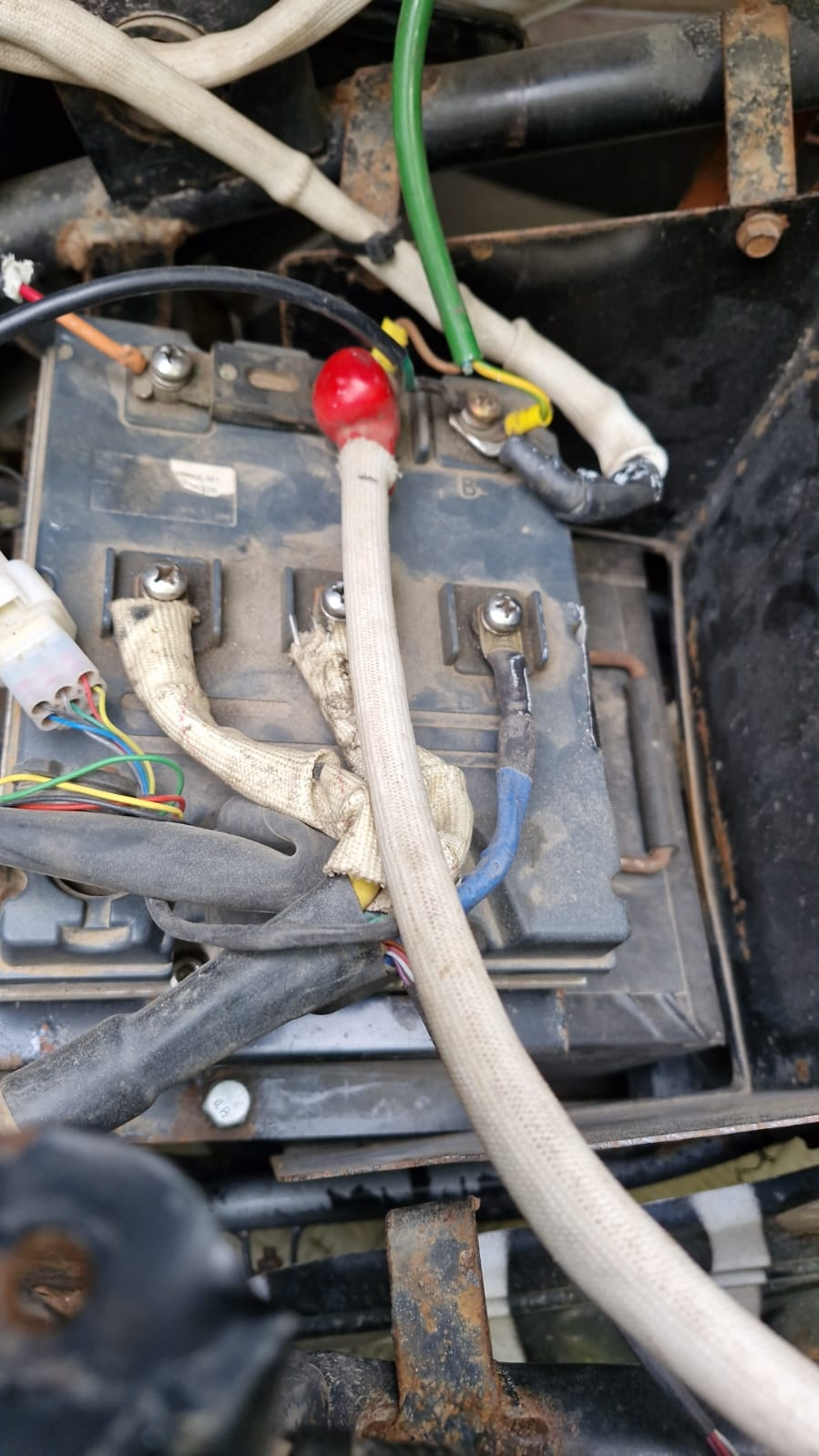

Hallo, ich hab mal 2 Bilder angehängt. Leider ist das Typenschild abgerissen und nur noch Rest sichtbar. Ich meine, da stand 72 V und anderes drauf, die Batterie hat aber 82 V.

Das ist dein Controller: http://lingbo-mc.com/en/upload/file/202 ... 891035.pdfmafer hat geschrieben: Mo 9. Sep 2024, 20:30 ich hab mal 2 Bilder angehängt. Leider ist das Typenschild abgerissen und nur noch Rest sichtbar.
Die angegebenen 72V sind die Nominalspannung. Geladen hat deine Batterie max. 84V.
mafer hat geschrieben: Di 3. Sep 2024, 04:38 Außerdem werden die Anschlüsse am Controller (Plus und Minus) ziemlich heiß, obwohl ich meistens nur in Stufe 1 fahre.
Das klingt als solltest du die Anschlüsse säubern und richtig festschrauben. Deine Bilder zeigen bereits Rost und Grünspan.
