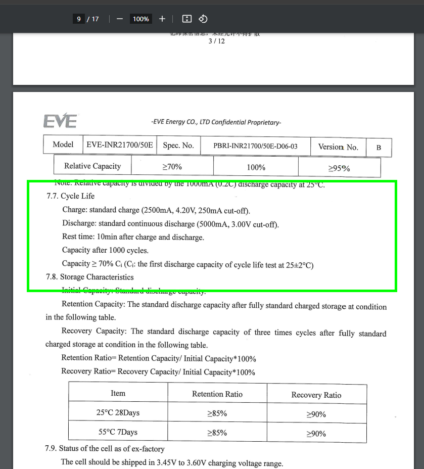

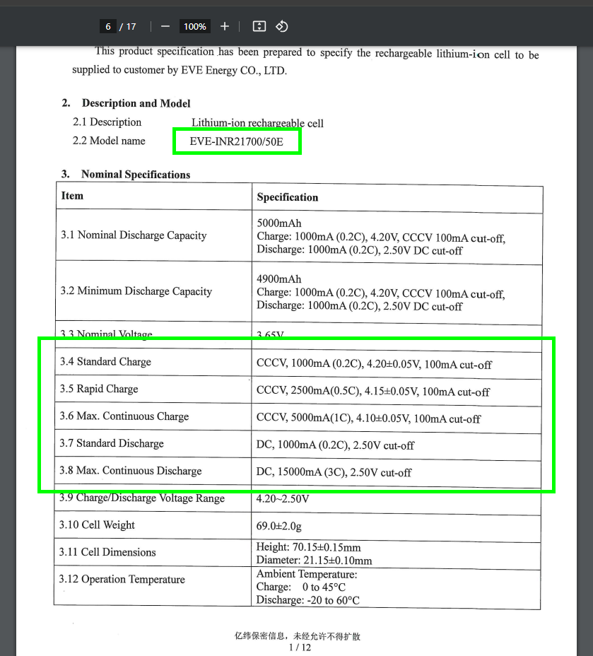

Da ich von Euch Beiden hier im Forum schon einige geistreiche Beiträge gelesen habe, möchte ich davon ausgehen, dass Ihr wisst, was Ihr tut. Für Euren jeweiligen Fall mögen die von Euch oben geschilderten Erfahrungen auch zutreffen. Verallgemeinern darf man dies so jedoch nicht, da hier auch Leute lesen, die nicht so tief in der Materie stecken. Eines vorneweg: ich rede hier von NMC-Akkus. Das dürfte die aktuell am häufigsten in E-Rollern verwendete Li-Ionen-Zellchemie sein:
Schnell-Laden bei dieser Zellchemie wirkt sich immer auf die Lebensdauer des Akkupacks aus - und zwar unabhängig davon, ob ich mich noch innerhalb der Grenzwerte laut Datenblatt befinde oder nicht!
In Euren obigen Beiträgen wird bezüglich des Laststroms beim Laden und Entladen(=Fahren) nicht unterschieden. Dies ist jedoch ein gefährlicher Irrtum: die maximale Entlade-Rate eines Akkus (=C-Rate Entladen) ist immer höher als seine maximale Lade-Rate (=C-Rate Laden). Als Daumenwert so um das 2- bis 4-fache. Ausserdem wird immer unterschieden zwischen Standard-Laden bzw -Entladen und Maximalem Laden bzw Entladen. Es gibt also nicht nur eine C-Rate, sondern mindestens zwei und bis zu vier, fünf oder sechs - je nachdem wie detailliert das Datatsheet ist. Als Beispiel hier ein Auszug aus dem Datenblatt der Zelle "EVE-INR21700/50E":
In solchen Datenblättern werden auch immer erwartete (manchmal auch garantierte!) Anzahl Lebenszyklen (also Lade-Entlade-Zyklen) angegeben, die sich jedoch immer nur auf die angegebenen Standard-Werte beim Laden bzw Entladen beziehen. Je öfter man diese Standard-Werte überschreitet, je öfter man also "aggressiv" fährt und je öfter man schnelllädt, desto deutlicher werden diese erwarteten Lebenszyklen unterschritten:
