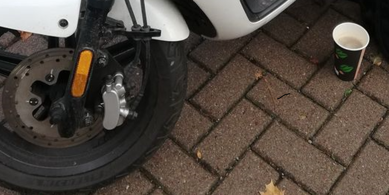

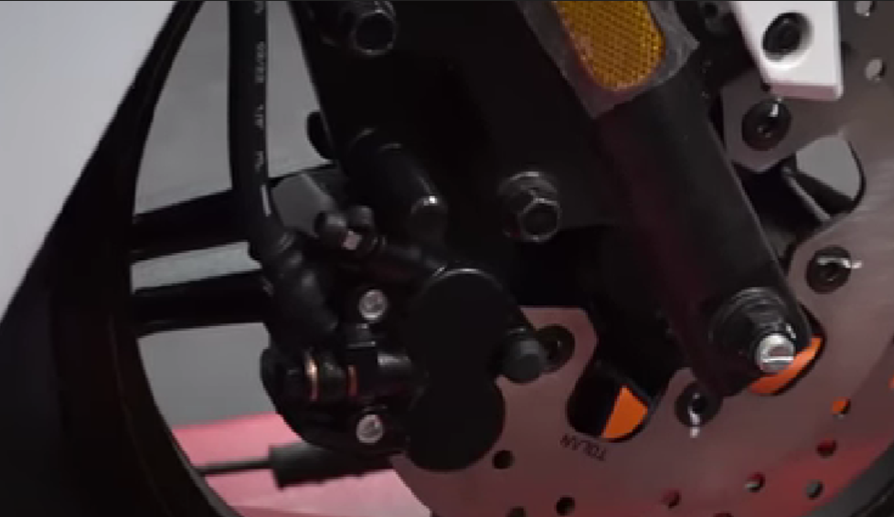

Hier der EK3 wo 2 Bremsleitungen zum Bremssattel führen. Eine vom linken Bremshebel eine vom rechten Bremshebel.
Beim Sk1 führt nur eine Bremsleitung zum Bremssattel.

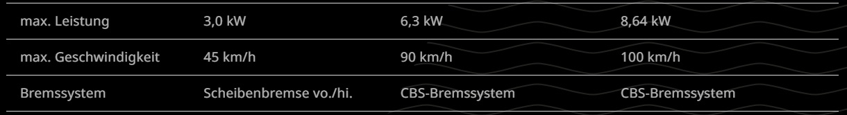

Ansonsten scheinen mir die Infos auf der Horwin HP auch recht eindeutig.
SK1 | SK3 | SL3 PLUS
edit: Wenn man runterscrollt, noch eindeutiger:https://www.horwin.eu/sk-series/ hat geschrieben:Scheibenbremsen vorne und hinten bei allen HORWIN SK Modellen verkürzen den Bremsweg. Das eigens für den SK3 entwickelte CBS-Bremssystem sorgt zudem für einen noch sichereren Bremsvorgang, selbst bei hoher Geschwindigkeit.

keine Ahnung was du mit widersprüchlichen Aussagen meinst.
Bin grad mal auf der Homepage von Horwin durch die Beschreibung der SK Modelle gescrollt. Habe nirgends einen Hinweis auf Tempomat oder Rekuperation gefunden, und das CBS System wird nur beim SK3 erwähnt.
