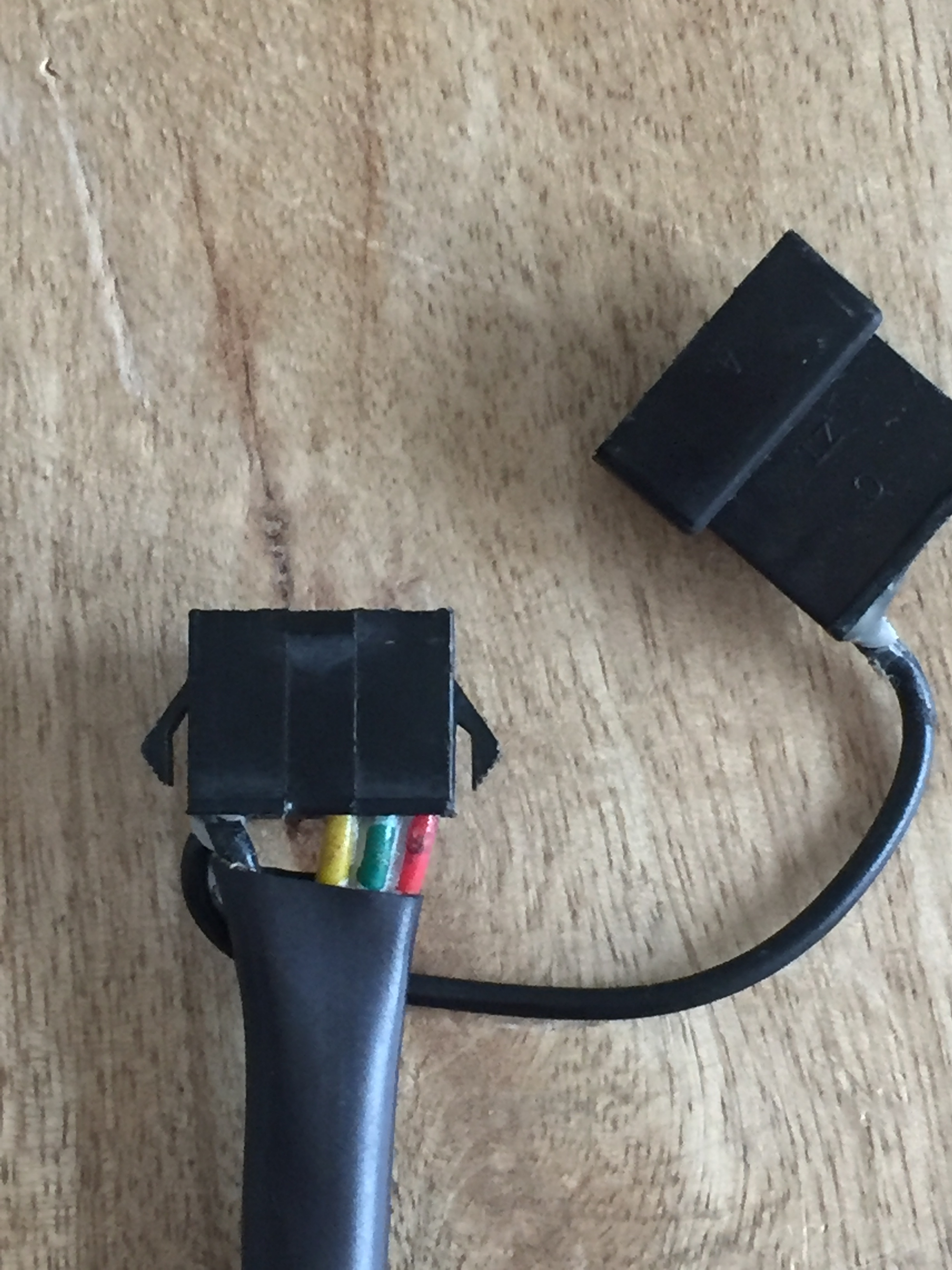

Im Prinzip schon, ist dein Bild spiegelverkehrt? Normal sieht der Stecker so aus:mafer hat geschrieben: Do 12. Sep 2024, 14:49 Ist der Stecker (schwarz im Vordergrund) auf dem Foto der Richtige für den USB-Anschluss?

Re: Trinity Roller seitdem 18.03.2024 defekt
Ja das ist er.
Da ich kein Gegenstück habe, werde ich ein USB Kabel anlöten.
Hallo Matthias, der Controller müsste mit der LingBo-Software GUI V. 4.0 konfigurierbar sein https://drive.google.com/drive/folders/ ... sp=sharing.
Das USB-Kabel vom Neptun sollte passen.
Achtung: den Computerstecker nicht abschneiden und durch einen USB-Stecker ersetzen. Der Controller gibt ein serielles Signal aus: plus und minus als Stromversorgung und Tx sowie Rx als Signalleitungen. Damit das Signal vom USB-Host-Controller im Computer abgefragt werden kann, muss es gewandelt werden. Der Wandler der LingBo-Kabel sitzt vermutlich im etwas größeren USB-Stecker.

mafer
- Beiträge: 56
- Registriert: So 24. Apr 2022, 17:26
- Roller: Puma
- PLZ: 14974
Vielen Dank für den Tipp und die Software. Gestern war zum Glück schlechtes Wetter, so dass ich den Schnitt noch nicht gemacht habe.
Nun lasse ich mir das USB Kabel schicken und dann sehe ich mal weiter.
Das mit dem Kontaktspray werde ich auch noch korrigieren.
