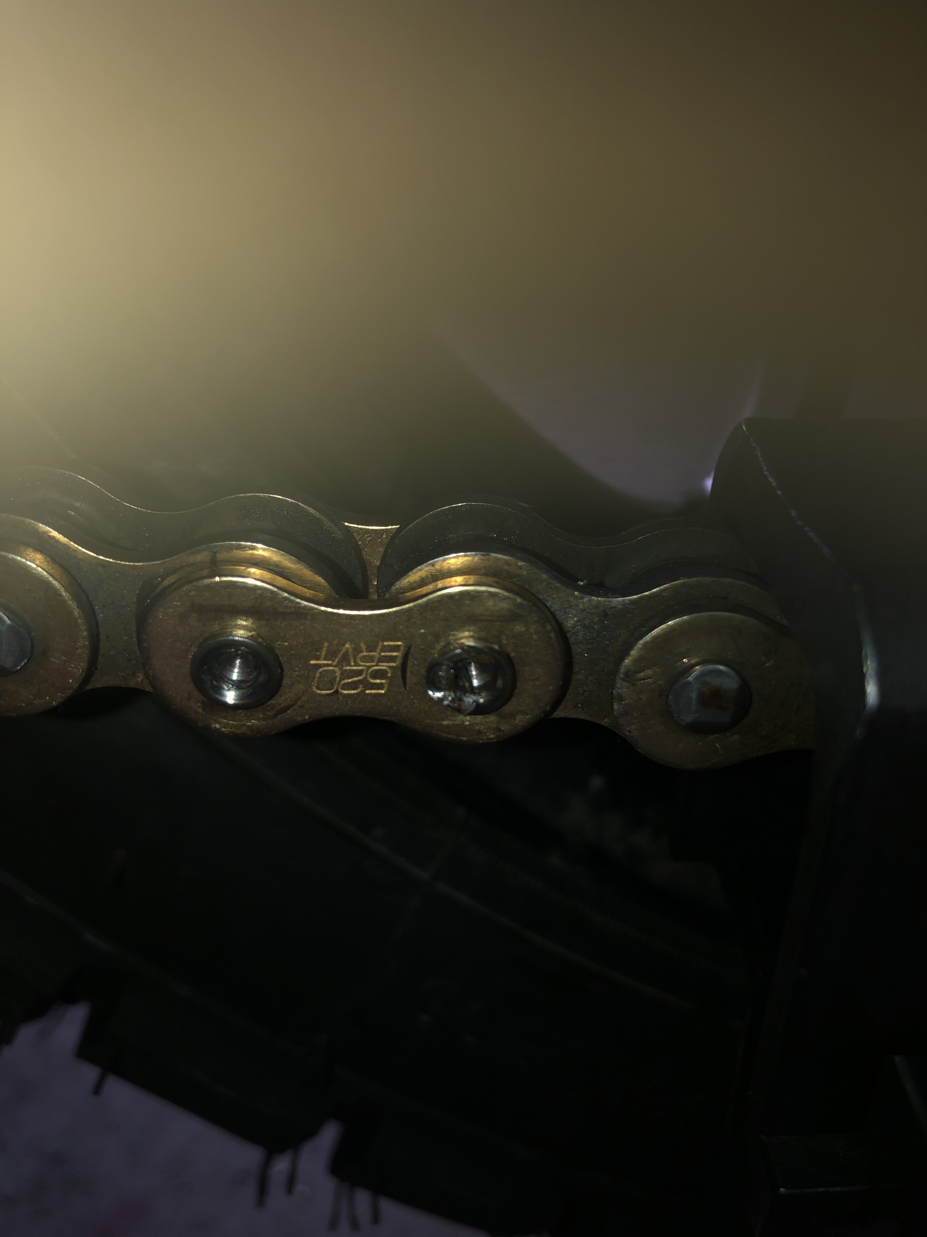

Nachdem meine Zero irgendwann beim Pacerace oder der Heimfahrt jetzt den DRITTEN Kenntschloss-Klipps abgeworfen hat (habe da ganz stark das zu kleine, extrem laute Ritzel im Verdacht als Bösewicht!), musste ich sie heute fest vernieten. Leider fehlte mir bei der ersten Niet noch etwas das Gefühl, so dass sie auf einer Seite aufgeplatzt ist, was nach der Anleitung eine n.i.O. Venietung darstellt. Die zweite ist mir dann besser gelungen:
Vorher habe ich zum ersten Mal den Kettenmax zur Kettenreinigung ausprobiert, hat so leidlich funktioniert, danach wieder etwas "Hochleistungs Ketten Schmiere extrem" aufgetragen. Hoffentlich ist jetzt wieder für eine Weile nur fahren-laden-fahren-laden dran...
Der Verbrauch hat sich im übrigen in keinerlei Weise verändert im Verhältnis zum Zahnriemen, selbst nicht mit dem in höchste Höhe jubelnden Motor mit der falschen Zero Übersetzung. Sprich der zusätzliche Verlust durch den Lärm des Ritzels scheint durch leichtgängigeren Kettenlauf ausgeglichen zu werden.

MEroller@, du hattest das Clipschloss richtig rum montiert ?
Beiträge: 20405
Re: Umrüstung auf Zero Chain Kit
Geschlossene Seite in Richtung Kettenlauf, um ein Abstreifen unwahrscheinlicher zu machen …
Ich kriege noch das übrige Nietschloss von meiner Kette von meiner Zero-Werkstatt- für alle Fälle.
