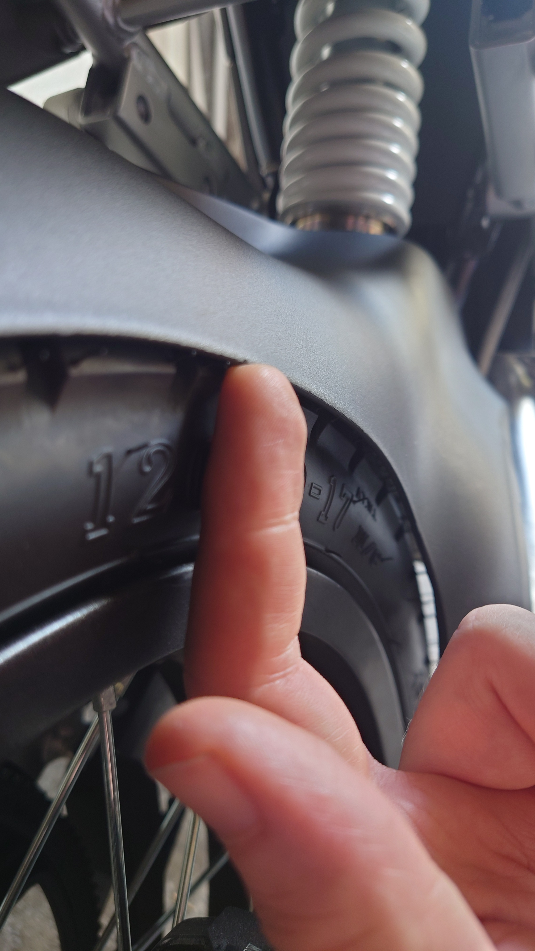

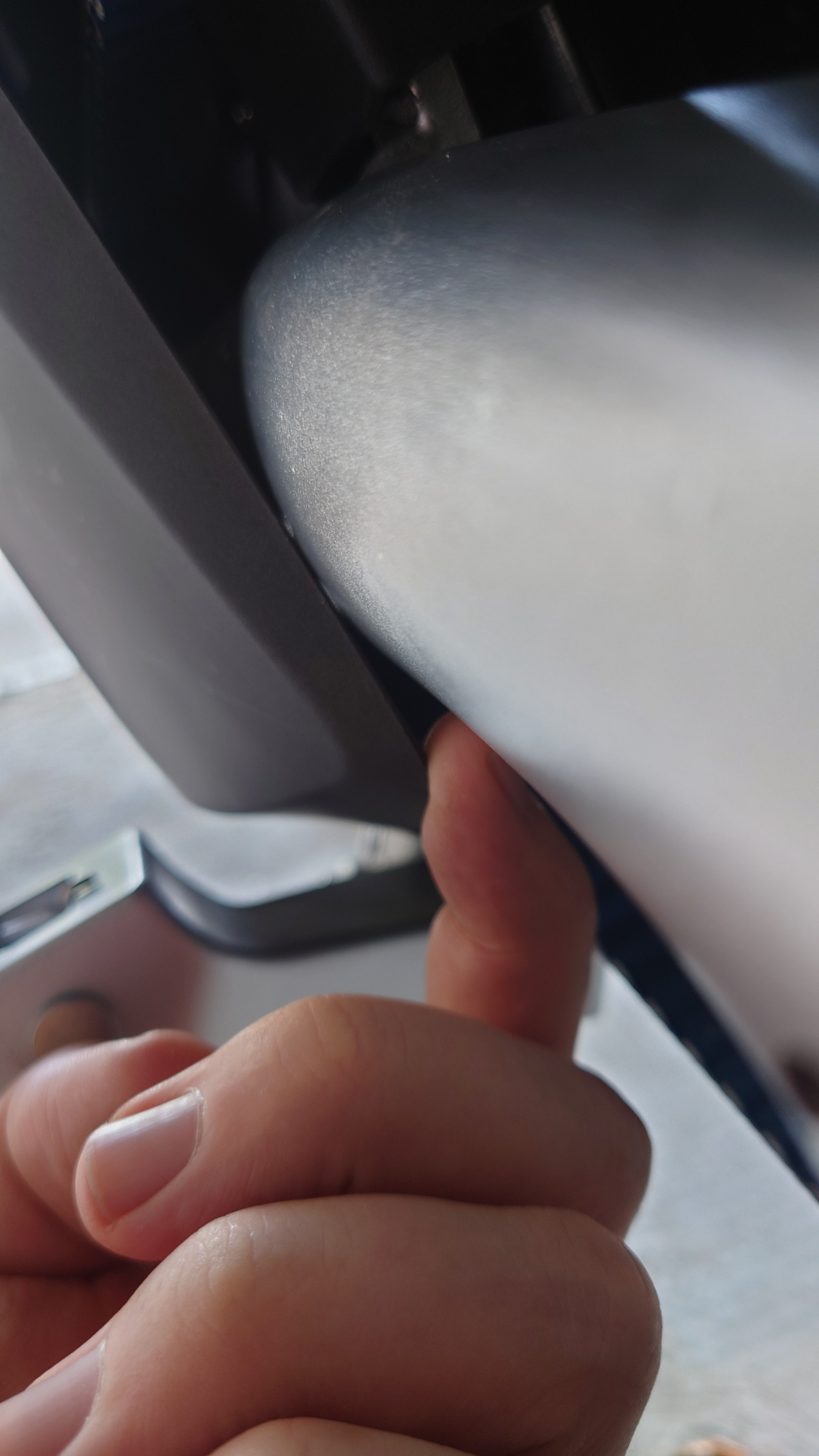

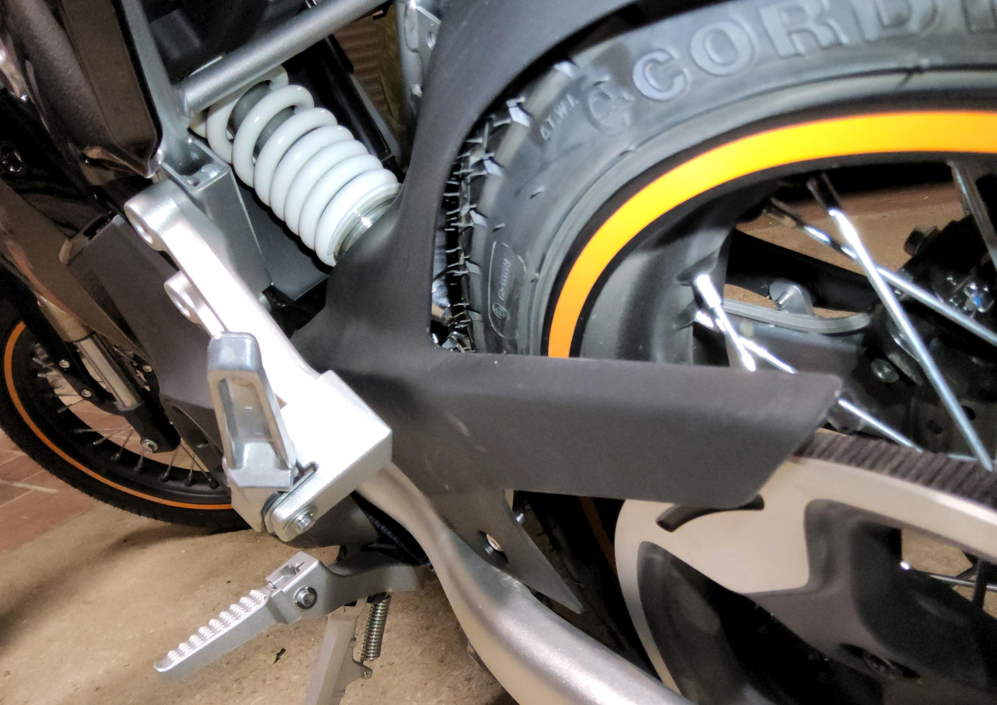

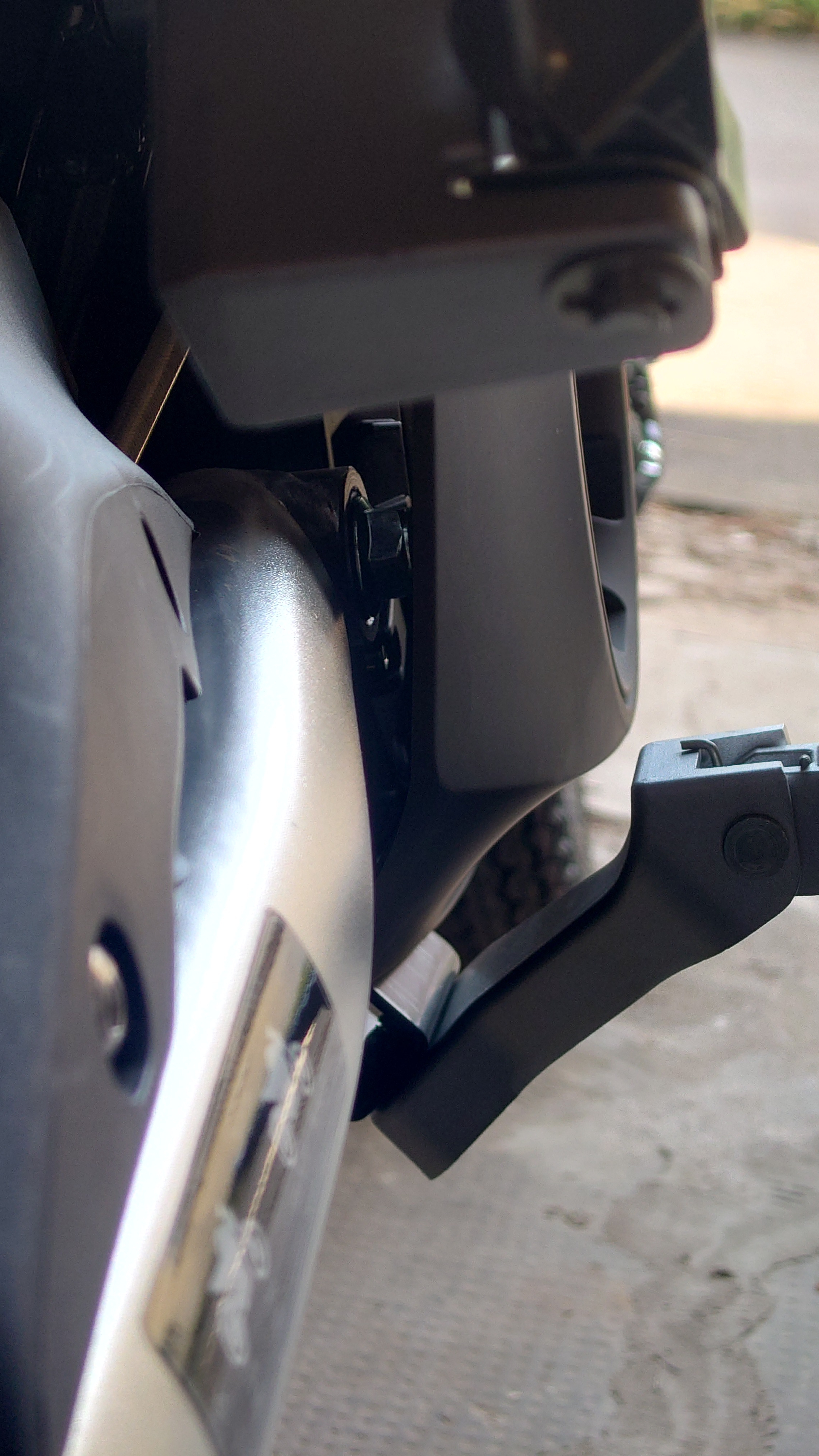

Es gibt da ein paar offensichtliche Mängel, die mir nun in der Werkstatt als nicht verkehrssicher bescheinigt wurden.
kurz gesagt – Hinterradschwinge schief, Hinterrad schief, Riemenscheibe schief, Stoßdämpfer schief, Lenker schief
anbei ein paar Bilder, was sagt Ihr dazu?
Ist das typisch für die TCmax oder passt da was nicht und ich muss die zurückgeben?
Bitte helft mir.
Euer Alex

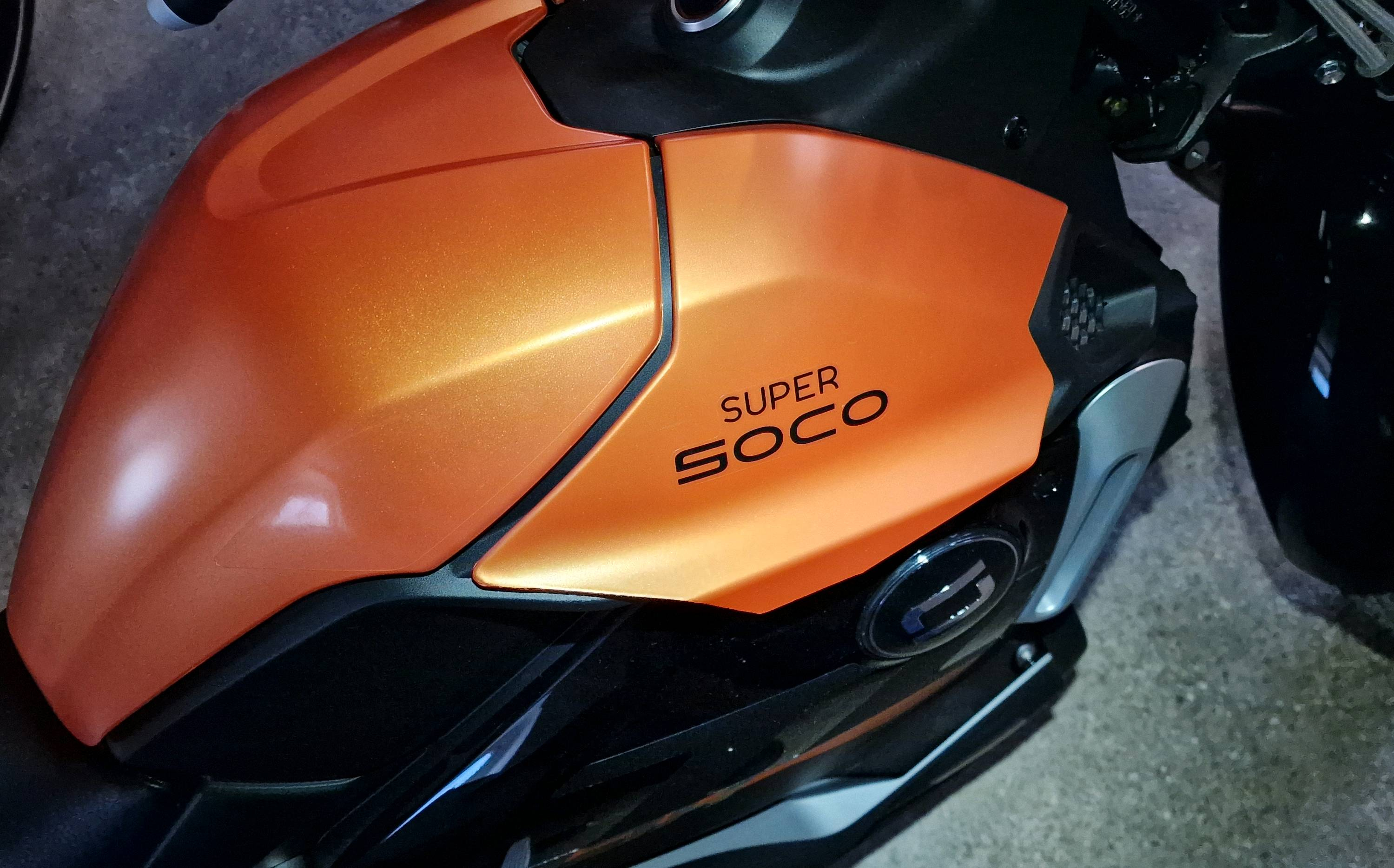

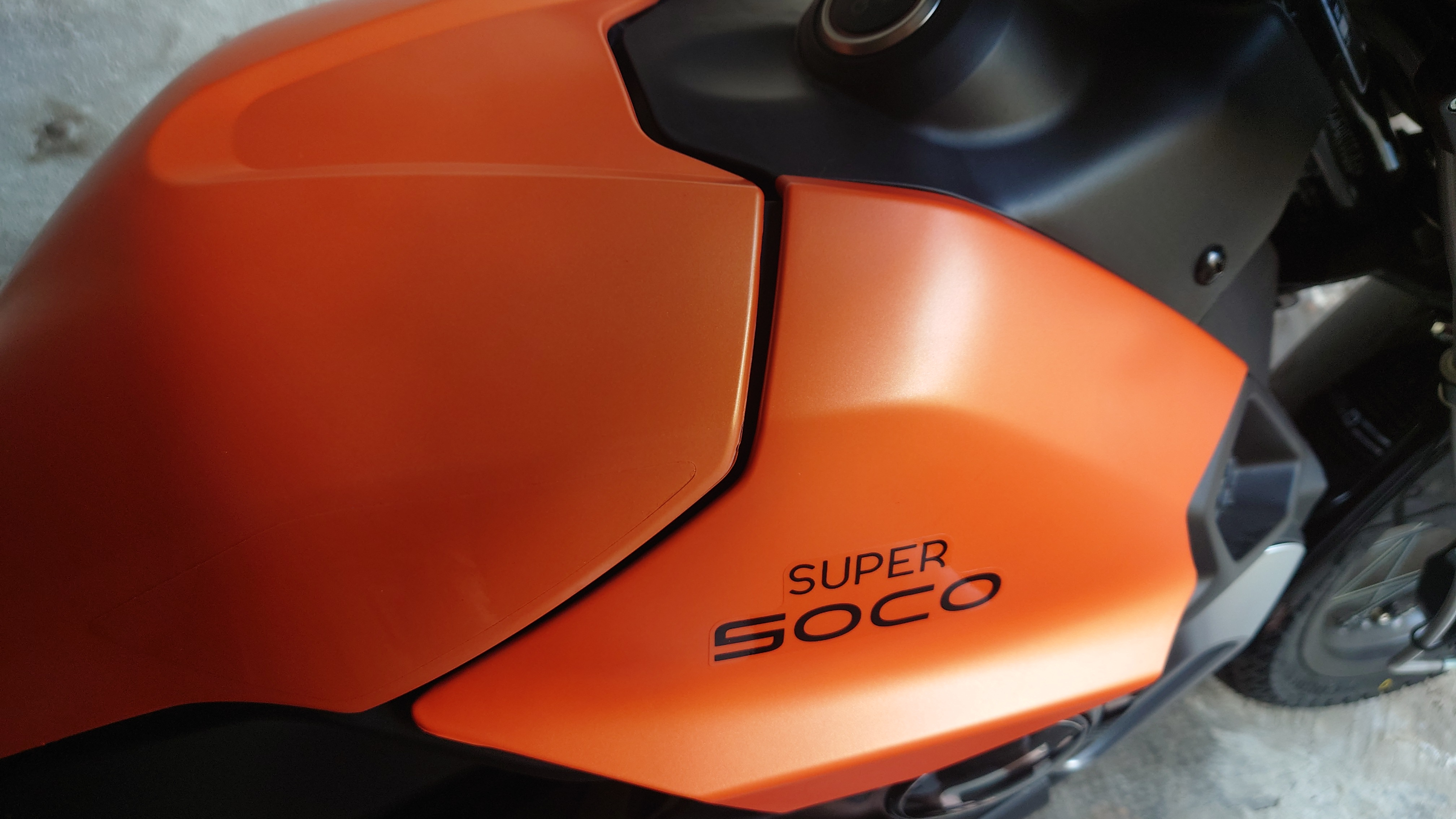

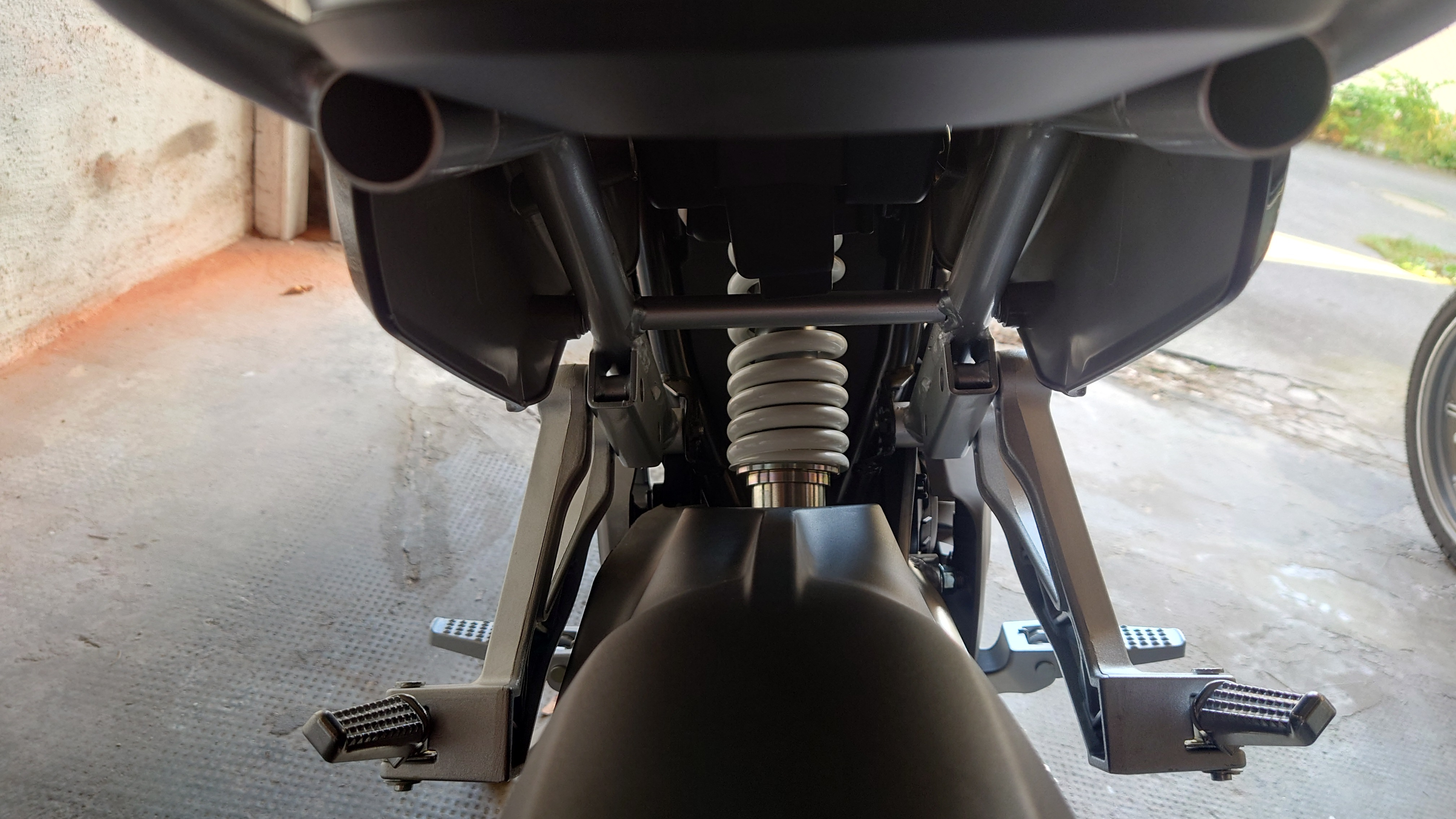

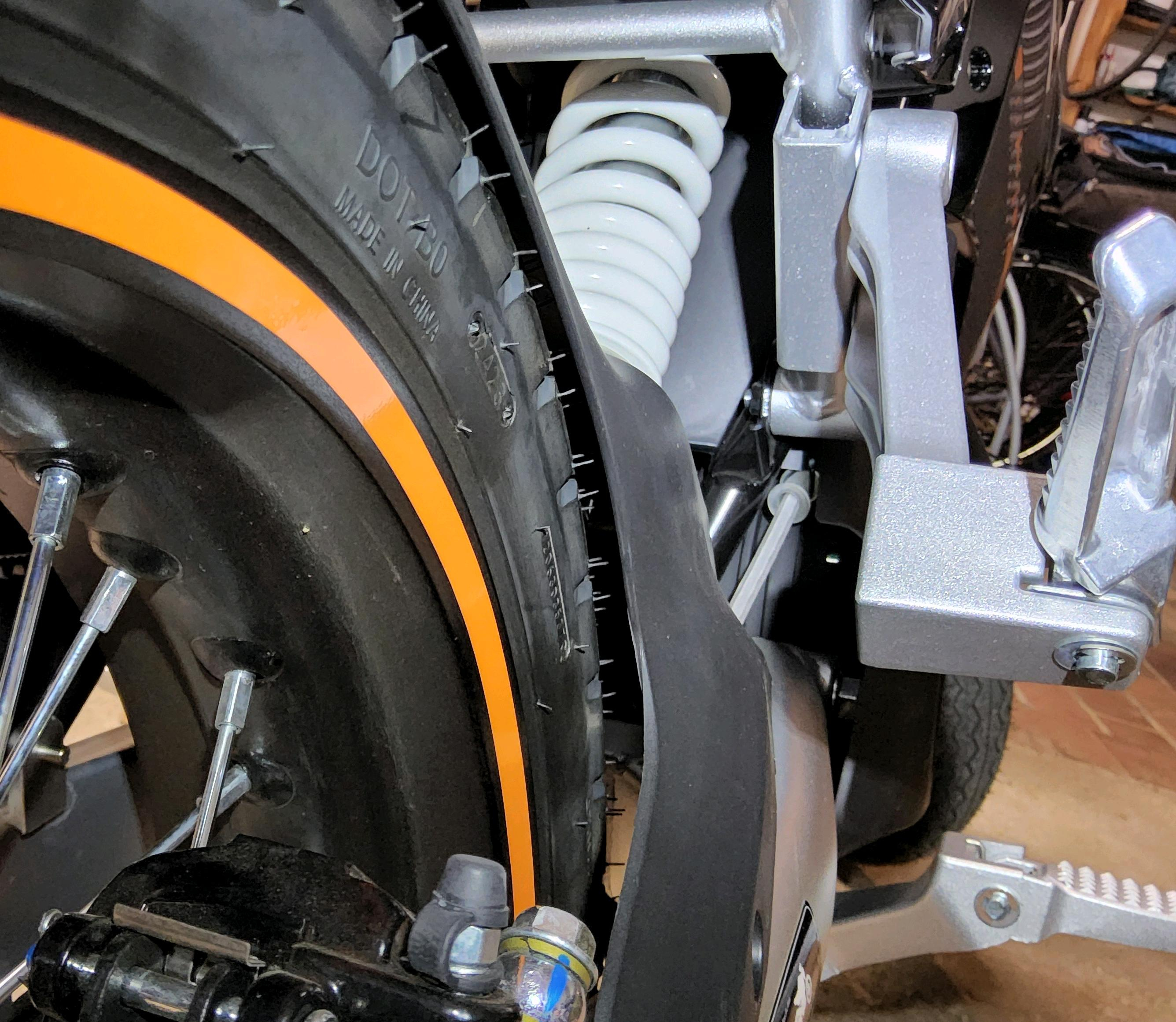

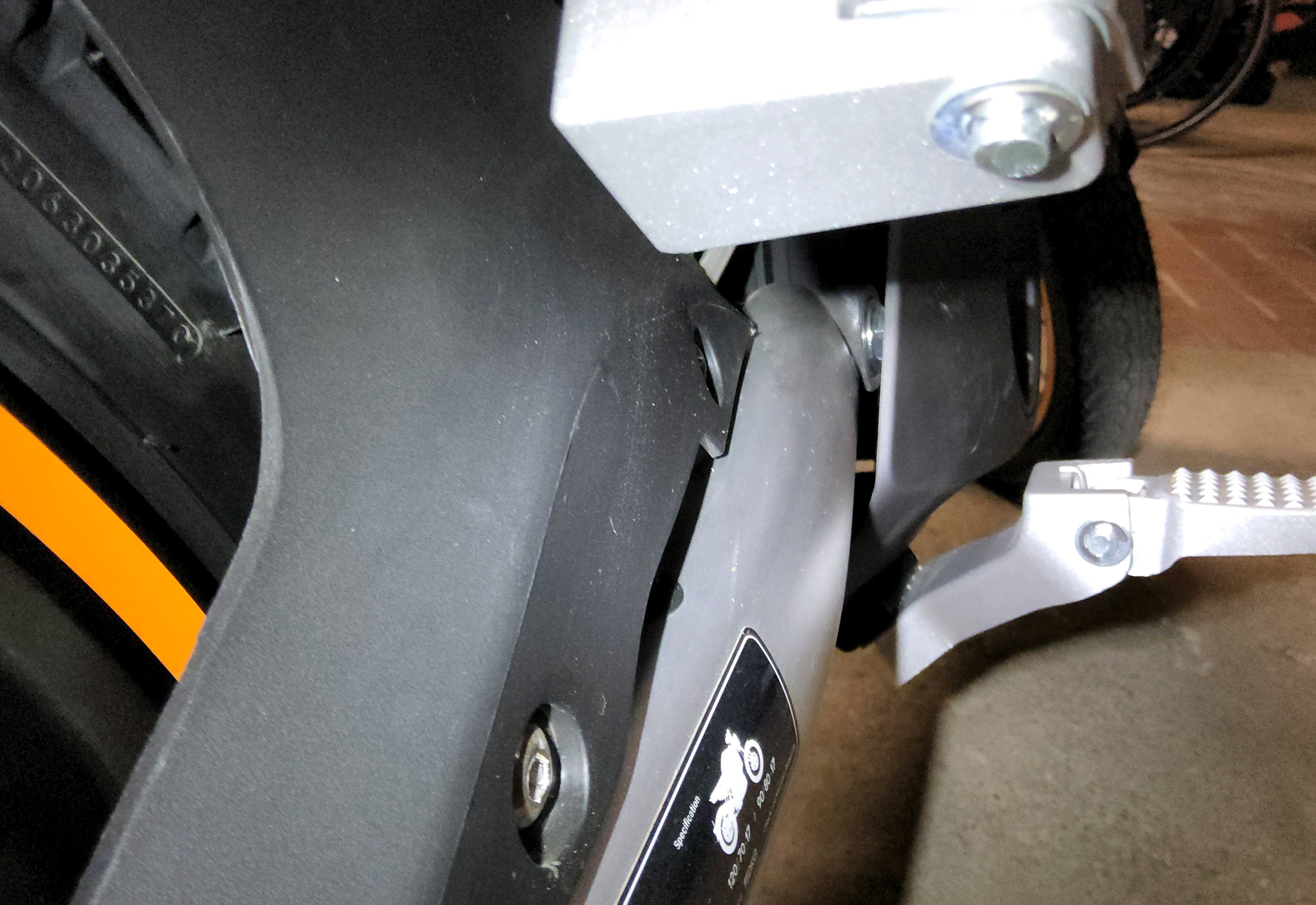

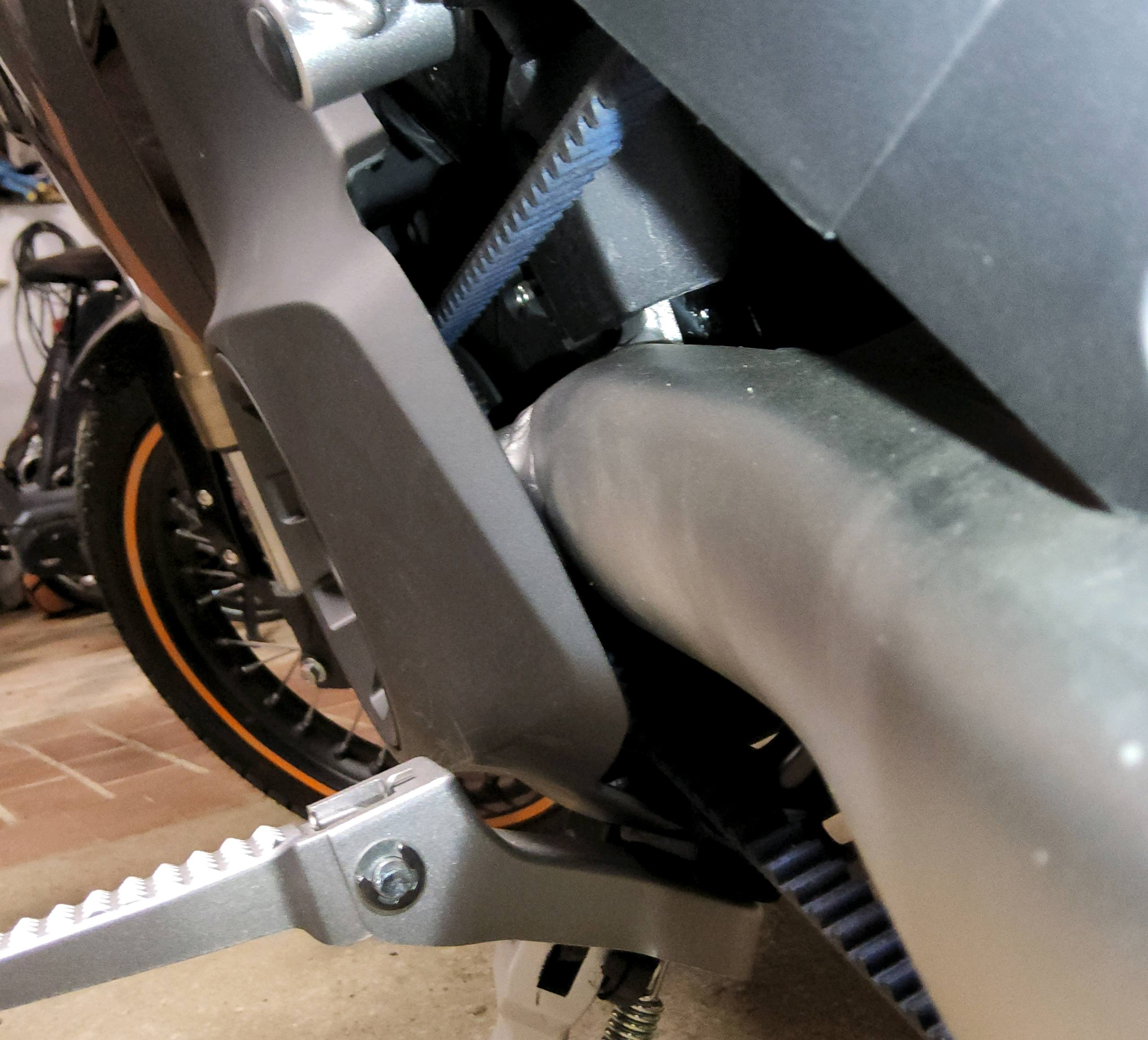

ich habe mir vor einer Woche ebenfalls eine TC Max liefern lassen - auch in Orange.
Ich kann aus den Bildern im Vergleich zu meiner nicht direkt auf Probleme schließen. So sehr unterschiedlich sieht es bei mir nämlich auch nicht aus. Ob das gut oder schlecht ist? Es schleift bei mir jedenfalls nichts.
Unter dem Schutzblech ist links mehr Platz weil dort auch die Riemenscheibe ist. Die schleifende Schwinge lässt sich vielleicht durch Erwärmen und Biegen der Plastikabdeckung beheben?
Hier ein paar Bilder von meiner TC Max:
Hoffentlich konnte ich etwas weiterhelfen!

Hallo Alex,
als Ferndiagnose tippe ich auf eine schlechte Montage bzw. miese Übergabeinspektion.
Den schiefen Stoßdämpfer kann ich nicht erkennen, ich vermute, der Schmutzfänger ist nicht mittig.
Das Hinterrad ist vermutlich schräg montiert worden, damit erklärt sich für mich die schiefe Brems.- und Riemenscheibe.
Mein Lenker war nach einem Sturz auf nassen Straßenbahnschienen auch mal schief, da hatten sich die Gabelholme in den Gabelbrücken verdreht.
Ich hoffe, dir wurde keine Unfallmaschine verkauft und es ohne großen Aufwand gerichtet werden kann.

Danke für die schnelle Rückmeldung.
@rainer danke, hast eine Email

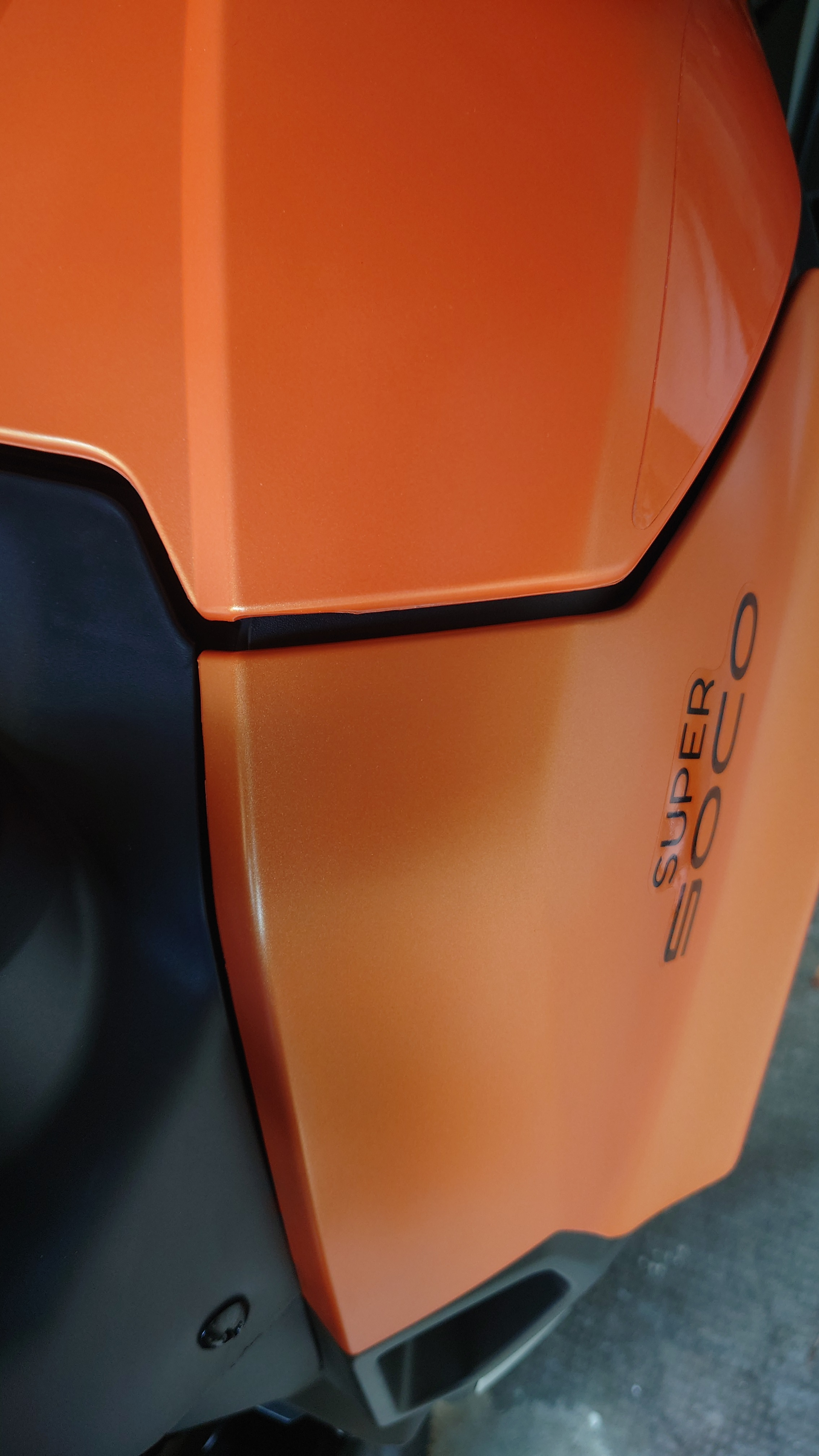

@josm ja, Kunststoff verbiegen bekämpft leider nicht die Ursache. Bei dir sieht die Hinterradschwinge mittig aus.
Wie sieht's mit deiner Farbe aus? Das schöne Mattorange zeigt bei mir große Farbabstufungen.
Ist aber auch ne schwierige Farbe.
@ollivetty unfallfreies Neufahrzeug mit 4km drauf.
Man sieht nix bzgl. Unfall oder Transportschaden.
Ich will dem Händler auch nix unterstellen.
Ja, ich hab sie sehr günstig bekommen, aber angeblich nur weil die schon seit 1 1/2 Jahren bei ihm stand.
Die Aufkleber an den Teilen sind alle von 11/2022
Ich würde sie ja auch gerne behalten.
Nur wenn die Schwinge tatsächlich verbogen ist, dann passen die beiden Riemenscheiben nicht zueinander und das wird nicht lange gut gehen.
Ich bin echt verzweifelt.

Farbunterschiede sehe ich bei meiner Maschine nicht.
