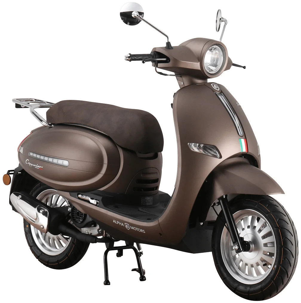

Ich kann mir auch nicht vorstellen, dass das KBA einen Rückruf für alle (chinesischen) Roller ausrufen wird, die diesen Lenkopflagertyp verwenden,
wie z. B die Cappucino-Benzinroller.
