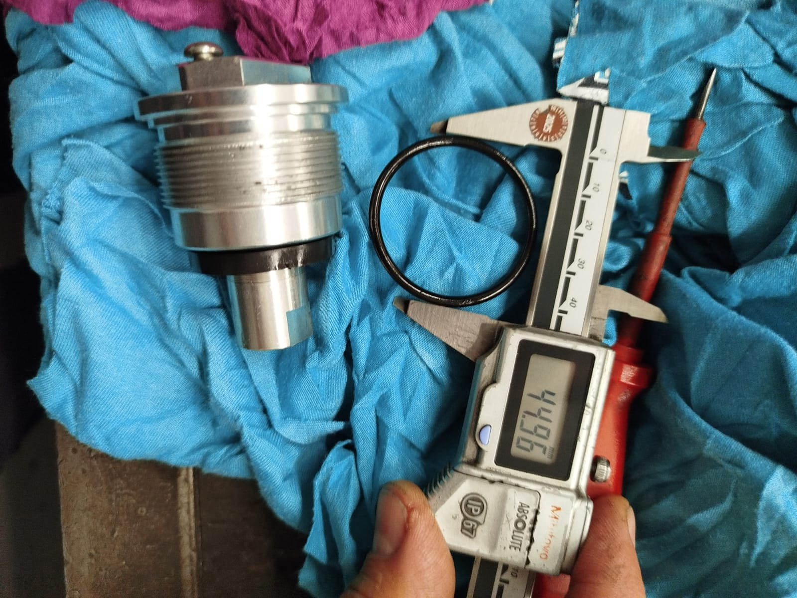

Ich habe die Gabel der Tinbot RS1 zerlegt (die ist ja fast identisch mit der von der Alrendo). Der Deckel lässt sich einfach abschrauben und der O-Ring hat die Abmessungen 45x3mm.

xshunin hat geschrieben: Fr 9. Aug 2024, 09:47 Da sieht man es nicht mehr so gut. Aktuell sieht man es besser. Kann später noch ein Foto machen.
ich erkenne es auch nicht richtig.
welche schraube meinst du, die silberne oder die goldene....?
xshunin hat geschrieben: Fr 9. Aug 2024, 11:52 Fehlt noch der passende Simmerrring :D
nach simmering sieht das nicht aus, eher nach einer gummidichtung (o-ring) der schrauben. kannst du die schrauben nicht herausdrehen, dann wäre der gummi sichtbar.
vg

Oh das sieht interessant aus :D Ich habe ja eh vor die Alrendo zu verkaufen, wenn ich den A-Schein habe. Das werde ich auf jeden Fall den Interessenten mitgeben an Infos.
