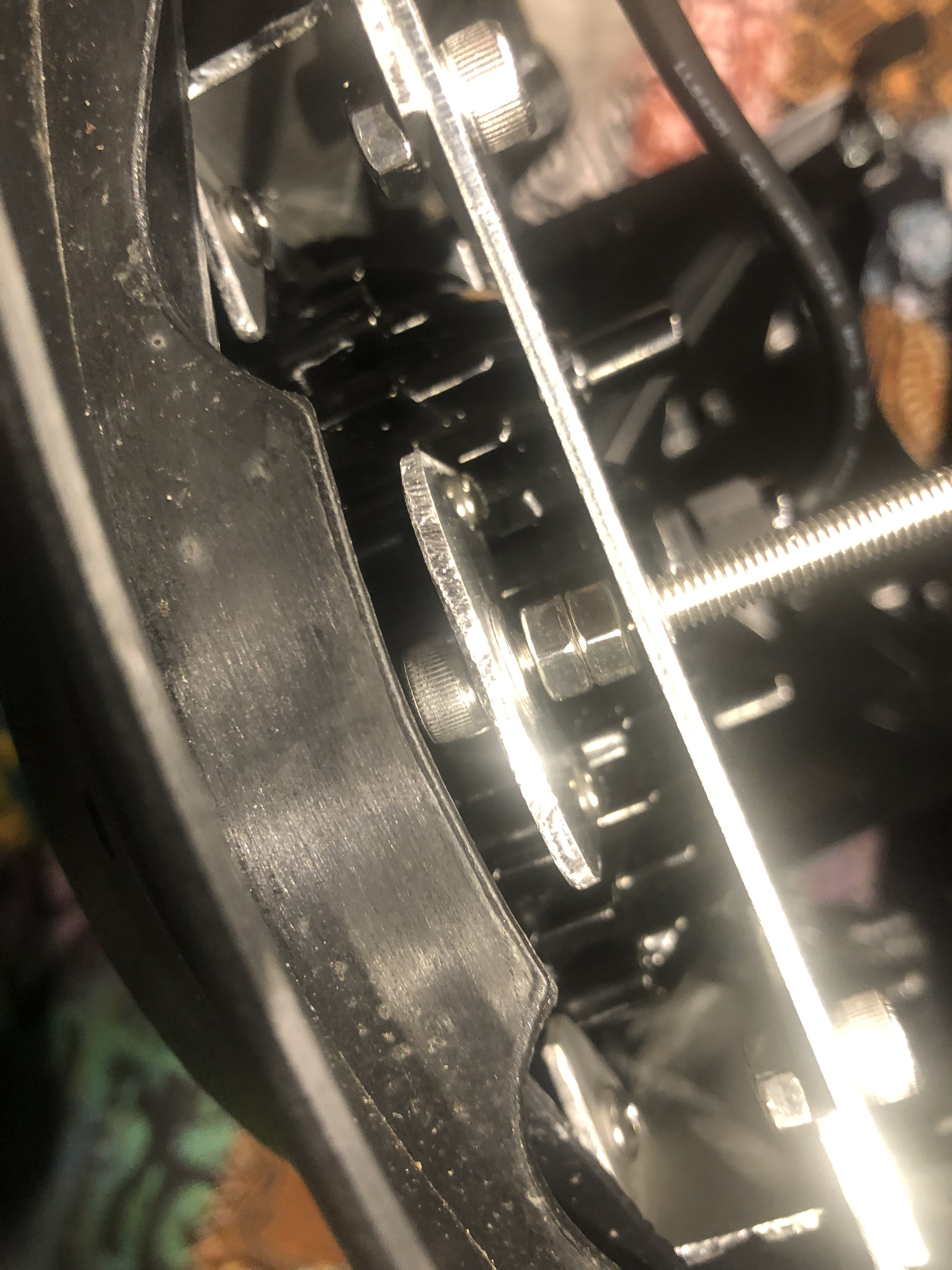

So, es ist vollbracht.

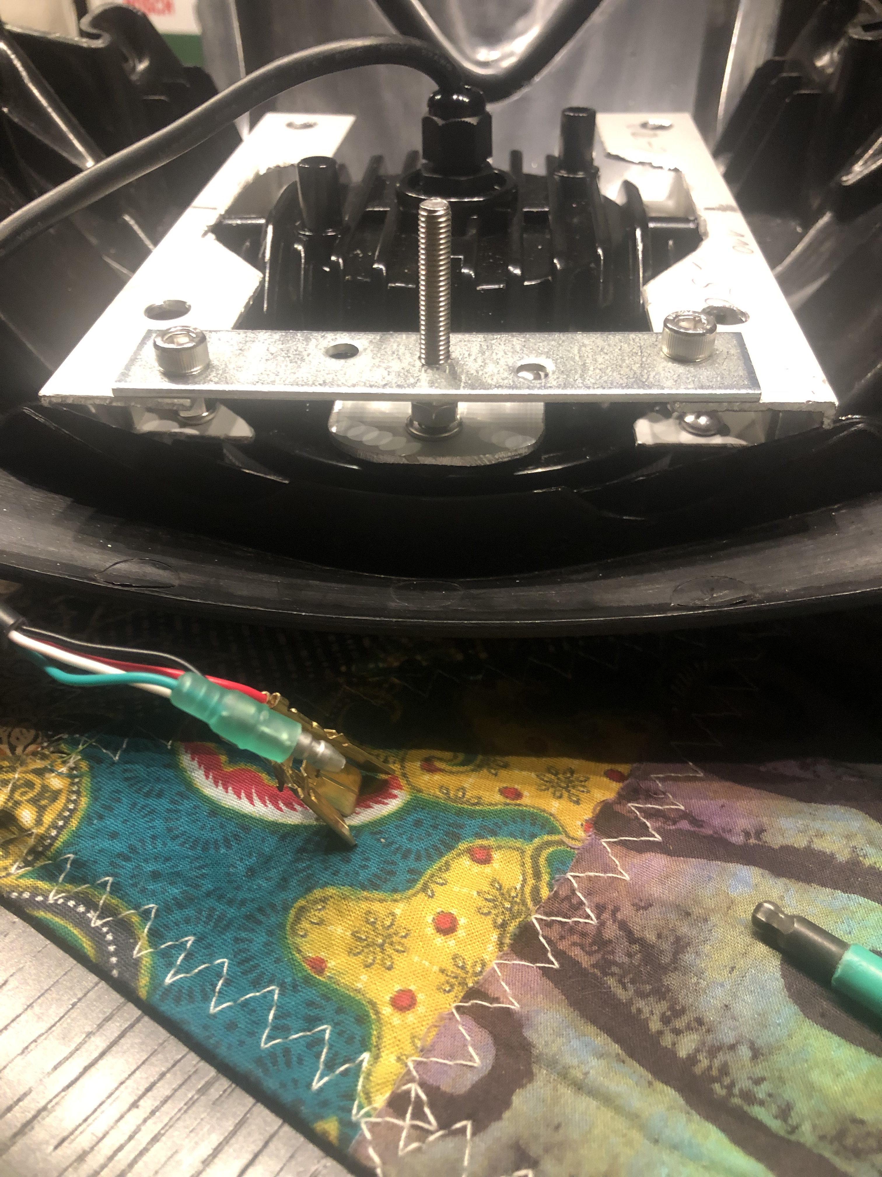

Ich habe das Loch trotzdem gemacht. So konnte ich recht schnell eine gute Einstellung finden. Ein passender Stopfen findet sich schnell im Baumarkt, ich habe jetzt nur einen in weiß, gibt es aber auch in schwarz.

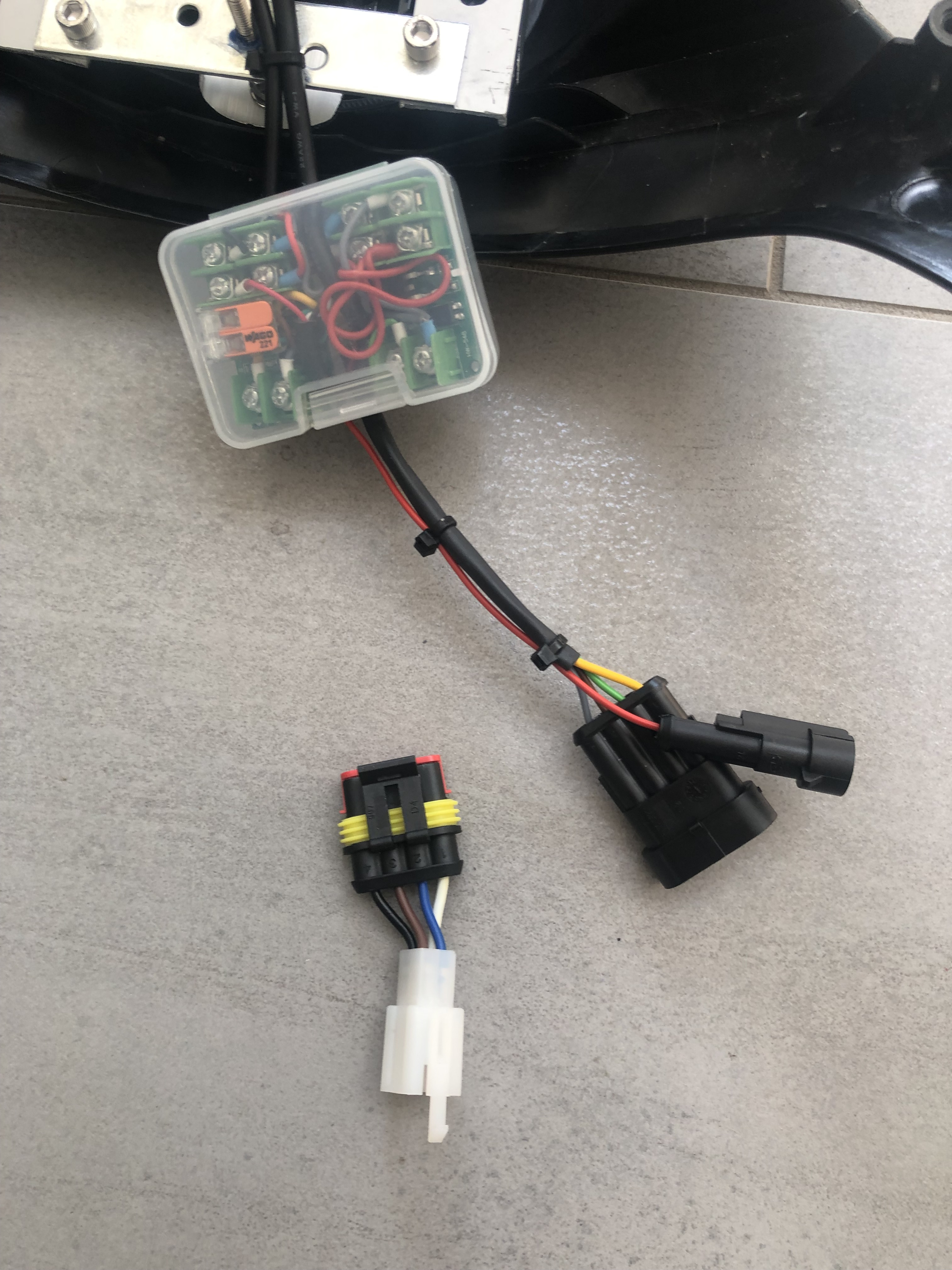

Weiterhin habe ich den vorhandenen Scheinwerfer, wie auch den neuen mit anderen Steckern versehen. So kann ich schnell umbauen, sollte mal TÜV fällig werden.
Dann habe ich noch etwas falsch berichtet: Der Scheinwerfer hat sehrwohl ein E-Prüfzeichen!!!

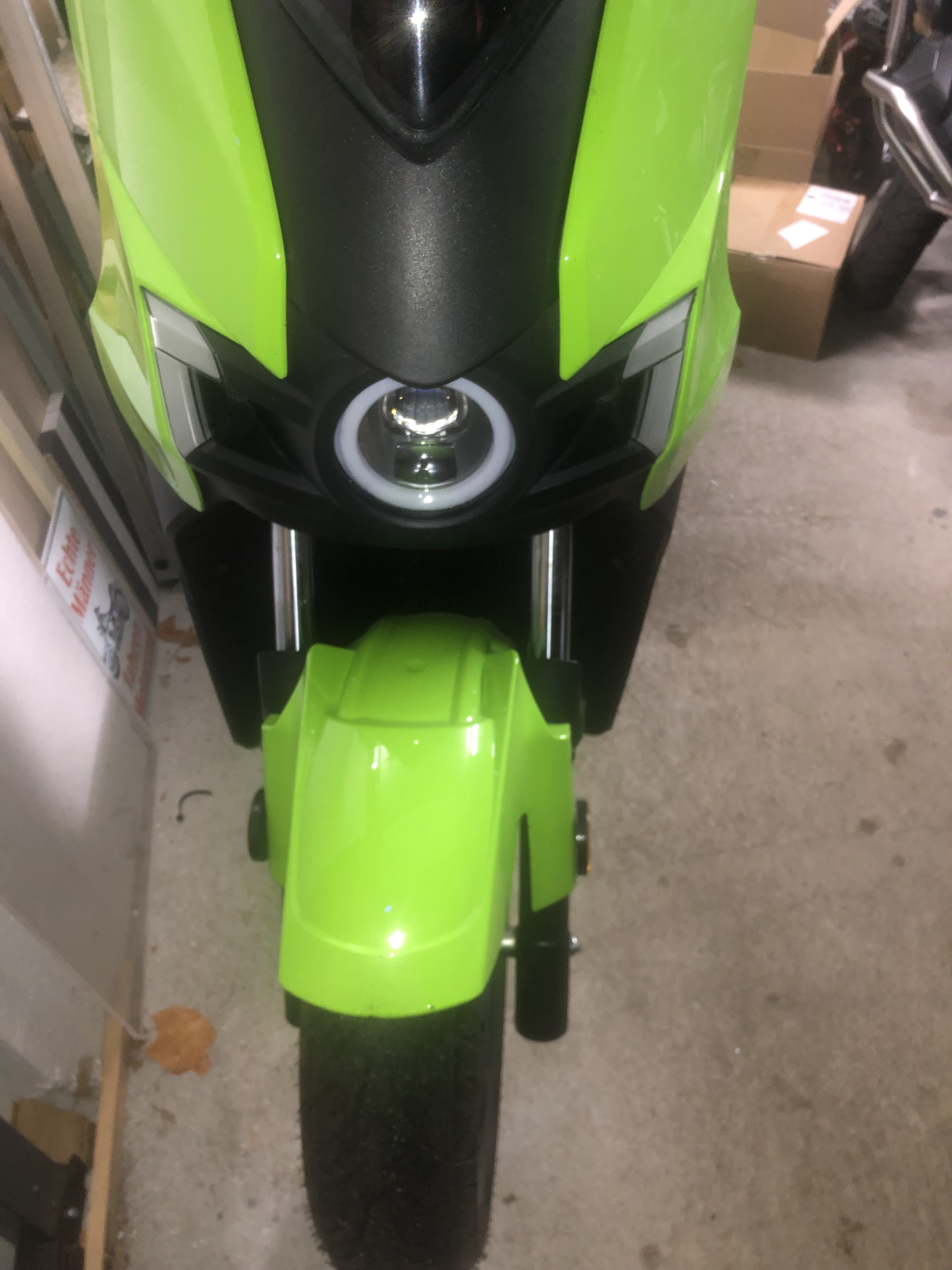

Ich habe heute Abend mal eine Probefahrt gemacht und bin echt froh, dass sich der Aufwand gelohnt hat. Ich habe nun bedeutend mehr Licht. Wunder kann man sicherlich nicht erwarten, mit einem KFZ-LED kann man nicht mithalten, aber gegen die Orginalfunzel ist der Unterschied schon gewaltig.

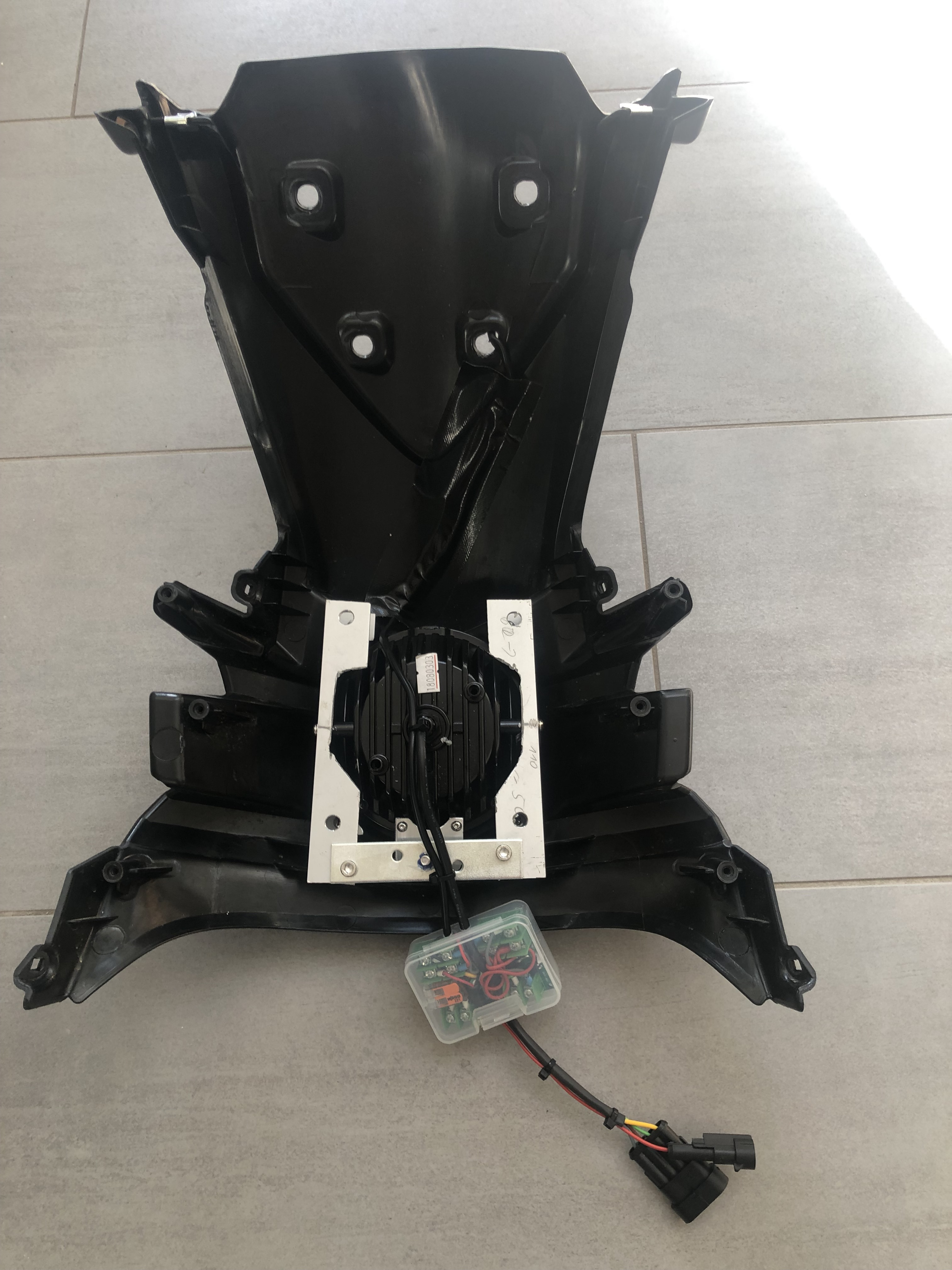

Anbei ein paar Bilder. Da im Dunkeln die Bilder mit meinem alten Handy nicht so toll werden, mache ich morgen noch mal bei Tag Bilder mit eingeschaltetem Licht.
Hier die angefertigte Lasche (Mitte unten): Dann der Verstellmechanismus mit einer Imbusschraube. Die Muttern sind inzwischen gekontert und verklebt: Vom Orginalstecker zum Adapterstecker mit dem alten Scheinwerfer: Fertig angeschlossen: Und im eingebauten Zustand (der Lichtreflex kommt vom Handyblitz): Den Plus für den Scheinwerfer habe ich von der USB-Buchse genommen und die Sicherung von 1A auf 2A erhöht.
