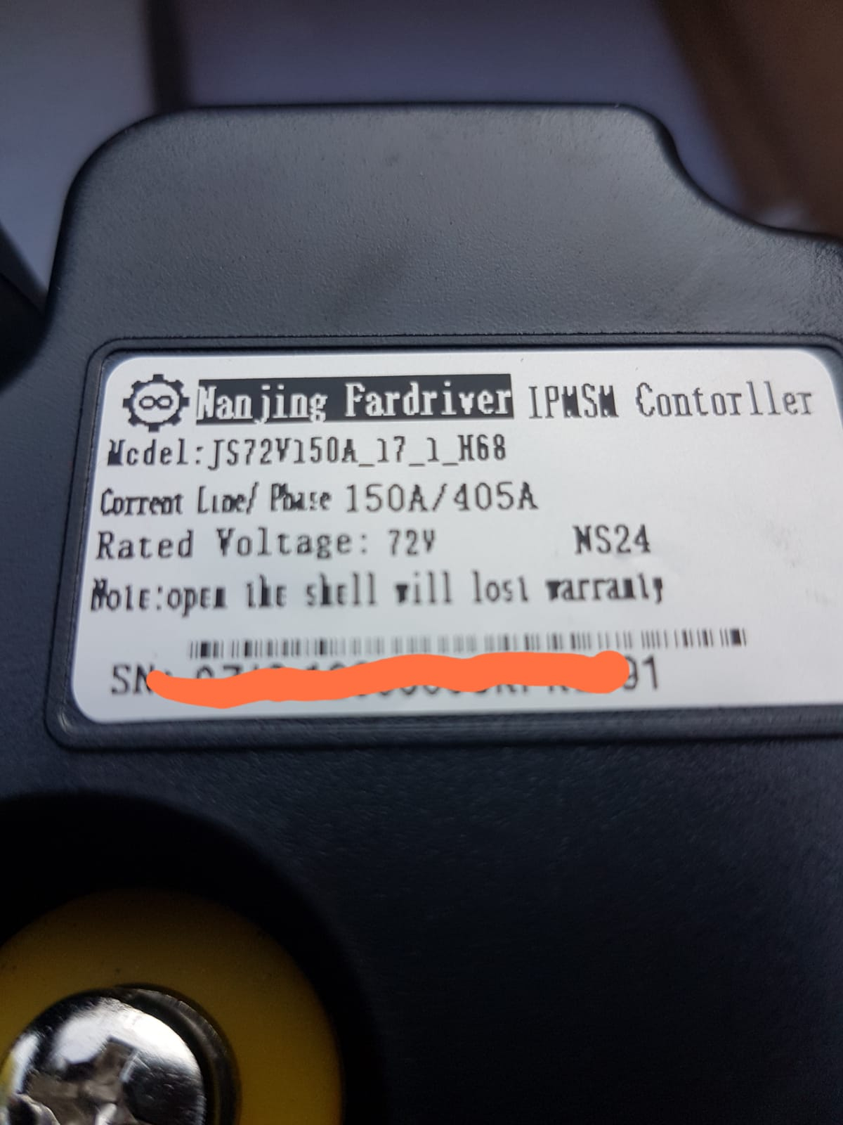

Ich bräuchte ein Bild vom verbauten Fardriver Controller.
Ich hatte notiert das es sich um einen ND72450 mit 150A Batteriestrom und 405A Phasenstrom handelt, finde aber weder das Bild davon noch einen Thread wo das erwähnt wäre.
Eventuell habe ich das auf direktes Nachfragen per PM bekommen, aber PM geht ja aktuell nicht und somit kann ich da auch nicht nachschauen.

Der ist in meinem Roller verbaut.

Perfekt und das Bild kam mir auch gleich bekannt vor, das hattest du schon im meinem Thread zu den Parametern des Fardriver gepostet. Hab überall geschaut, nur da nicht.
Das dürfte die Bauform des 72450/72680 sein.
Somit kann es jetzt vorwärts gehen mit der Zulassung der auf Elektro umgebauten Zündapp Bella.
Hast du zufällig noch ein Bild auf dem der ganze Controller drauf ist?
Das dürfte dann für den TüV Prüfer deutlich zu erkennen sein, das es der gleiche Controller ist der in der Bella verbaut wurde.
