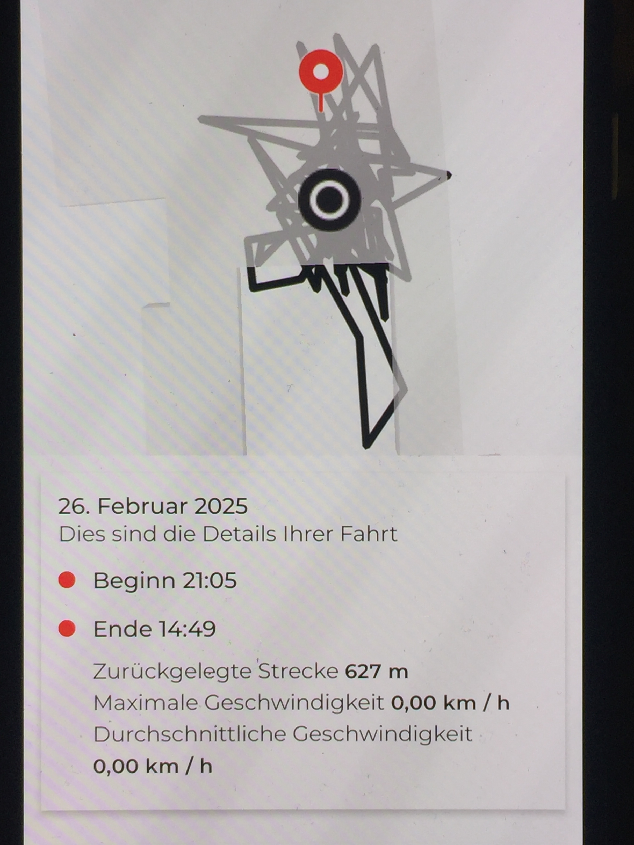

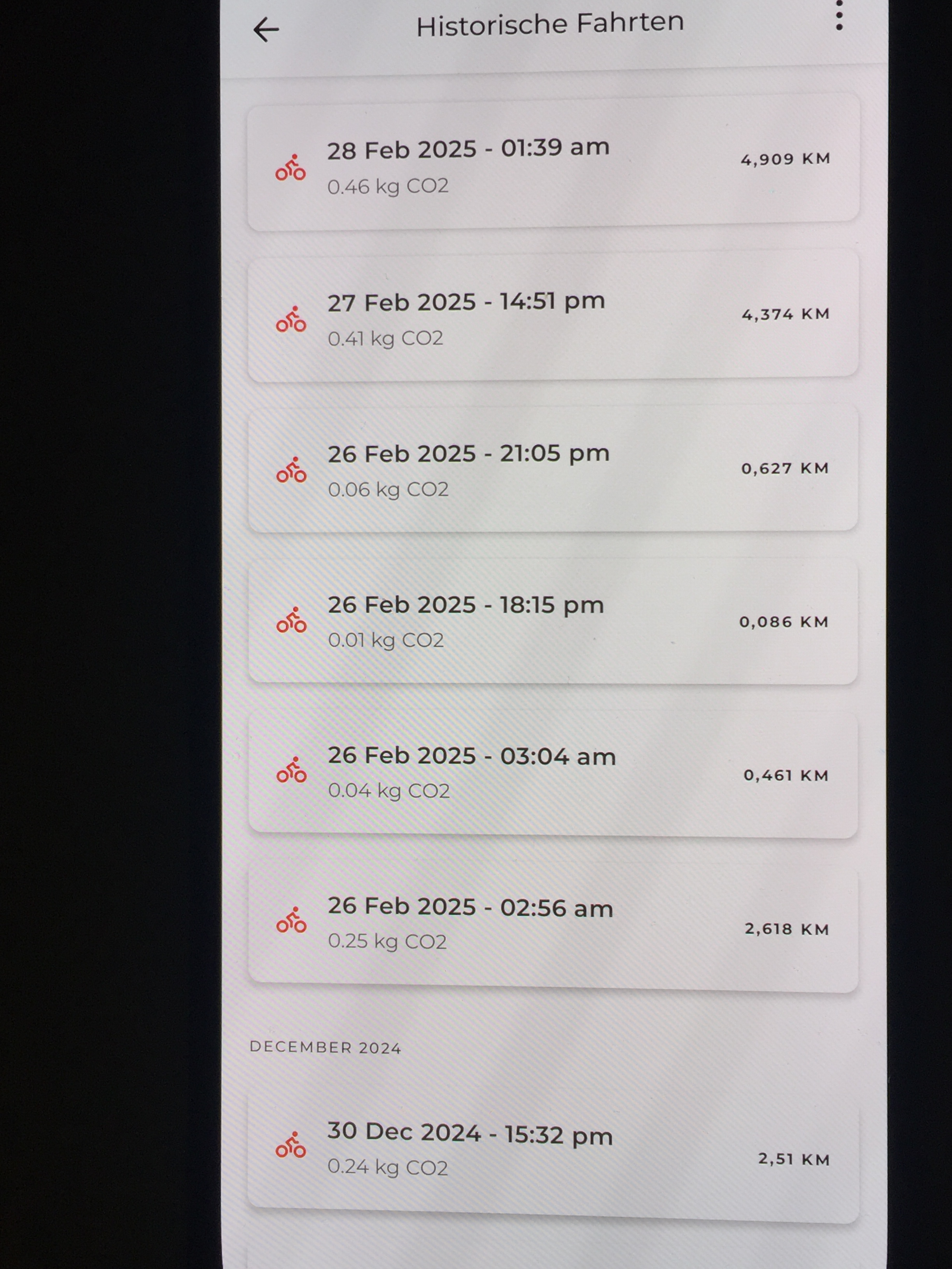

Meine Silence träumt plötzlich während sie lädt. Das war vorher nicht. Abgezogen habe ich das Ladekabel erst kurz vor Fahrtantritt am 27.2. So lange hat sie dann auch geträumt. Software 7.0.70.35. AT400. 12V Versorgung vom Akku ist heil. Keine geänderte Verkabelung.

Das beobachte ich selten, aber immer wieder. Vielleicht bei jedem 10. Ladevorgang, eher noch seltener. Bisher keine Systematik erkennbar. Habe das aber auch noch nicht genauer untersucht, geschweige denn dass ich irgendwelche Daten selber mitlogge.

Wirklich blöd. Eigentlich kennt Silence über die Datentelegramme sehr deutlich den Unterscheid zwischen Stehen, Fahren und Laden. Schätze der Programmierer hat die Streckenaufzeichnung für allen Status >2 freigegeben (3=fahrbereit, 4=in Bewegung), dabei aber übersehen, dass der Roller im Status 6=ladend an der eher kurzen Leine liegt
Oder die Aufzeichnung wird mit Status >0 gestartet und mit =0 gestoppt - oder mit dem Eintreffen eines üblicherweise dann erzeugten Journey Report. Und beim Ladebeginn, während der Roller eingeschaltet ist, wechselt er direkt in Status 6.
Aber irgendwie korreliert das nicht. Diese "Träumereien" sind doch schon lange Thema, sogar ohne Laden, oder?

Keine Ahnung, bei mir nicht. Der Roller hatte ja eine gewisse Zeit ohne GSM Empfang gestanden. Hauptakku war ziemlich leer. Vielleicht auch der Stützakku vom Astra. Das konnte ich mitten in der Nacht nicht kontrollieren.Pfriemler hat geschrieben: Fr 28. Feb 2025, 12:00 Aber irgendwie korreliert das nicht. Diese "Träumereien" sind doch schon lange Thema, sogar ohne Laden, oder?
Ich hatte dann den Hauptakku extern auf 15% geladen, bin kurz gefahren und habe ihn Minuten später bis zur nächsten Fahrt im Fahrzeug geladen. Dachte mir so eine "Ausgleichsladung" kann nicht schaden, wenn der Akku komplett leer war.
Vielleicht hat sich ja ein schlauer Programmierer gedacht das Astramodul könnte zur Selbstladung den Roller wecken? Mit geänderter Verkabelung und kaputter 12V Versorgung wird das vermutlich nicht anders gehen? Oder liegt die Spannung an der USB-Buchse auch bei ausgeschaltetem Roller an? Habe ich noch nicht geprüft, benutze ich zu selten.
