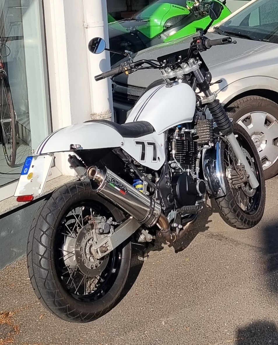

Leider hat man bei uns im Betrieb eine Messmaschine verkauft, die Federn messen konnte. Wäre ein einfaches gewesen, die gesamte Kurve Kraft/Weg Diagramm der Feder aufzuzeichnen und dann neu auszulegen. Ich werde es dann wohl Mal manuell mit Kraftmessdose versuchen. Wird nicht so genau, sollte aber auch gehen.
Ich habe für hinten spontan ein Paar Stoßdämpfer gekauft. Einzeln wollte der Händler sie nicht abgeben. Ich muss für oben neue Hülsen für die Befestigung anfertigen. M8 ist wohl die original Schraube. Die Größe hat aber keiner. Die sind eher 12 oder 14mm.
Unten lasse ich ein neues U passend zur Schwinge anfertigen. Der Dämpfer hat eine einstellbare Federvorspannung, sowie einstellbare Druckstufe. Ob die Zugstufe einstellbar ist??? Bin Mal gespannt, wann die Teile aus dem fernen Osten kommen.
Der Abstand der Befestigungslöcher wird wahrscheinlich auf 420 - 430 mm gehen. Ich meine 415mm ist original. Kommt der Roller hinten halt ein bisschen höher. Kann vielleicht durch die Federvorspannung ausgeglichen werden.
Hoffentlich reicht der Stoßdämpfer hinsichtlich sein Gesamtkraft.
Er hat natürlich keine ABE. Ist mir erst Mal egal. Als ob das jemand prüft.
Ich habe ein komplettes Motorrad umgebaut. Das ist schön das dritte Mal ohne irgendwelche Beanstandungen durch den TÜV gegangen.
Wenn das keiner merkt, dann mit Sicherheit niemand, dass ein anderer Stoßdämpfer drin ist.
