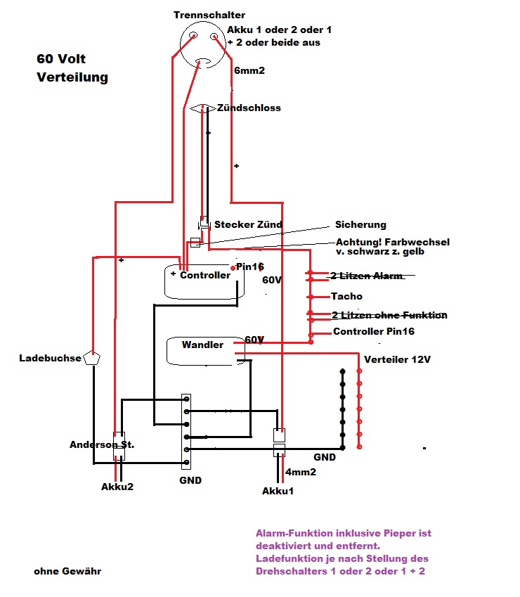

Ich habe zwar nicht das gleiche Fahrzeug, ich fahre nur mit 3-Rad Citycoco CP3 (2 mal 60V Akku) und habe das Problem mit der Verkabelung der beiden Akkus wie folgt gelöst: ACHTUNG: Zeichnung ist von einem Amateur an andere Amateure, also keine Elektro-Symbole.

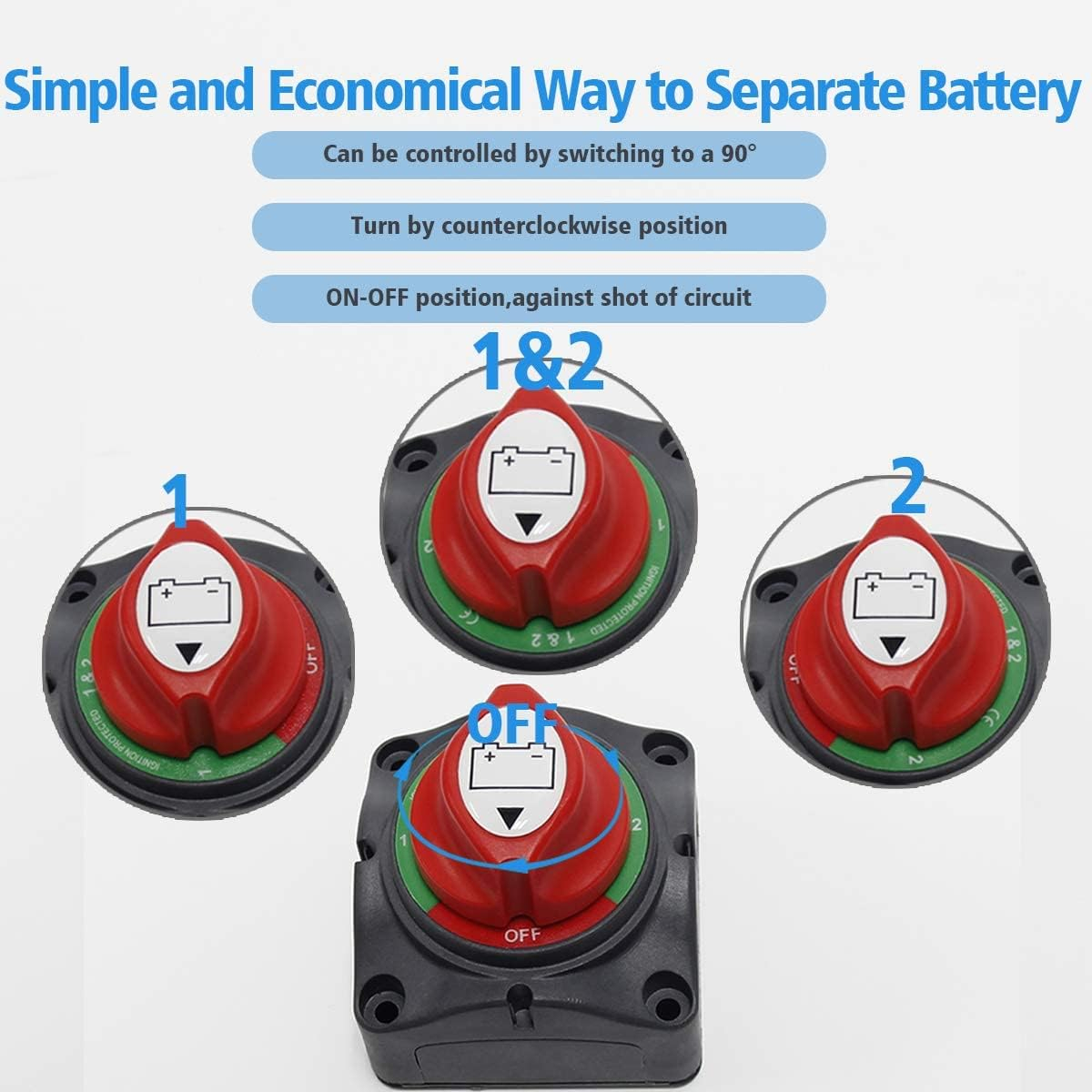

Der Schalter ist ein Trennschalter für 60V und 100A oder sogar mehr (unter 20Eur), und schaltet bei Pos 1+2 beide Akku parallel, so bleiben die 60V (67,2V) erhalten und die Ampere summieren sich.
Pos 1 = Akku1
Pos 2 = Akku2
Pos 1+2 = beide Akkus
Pos 0 = beide Aus
Bei der Verkabelung bitte auf stärkere Kabel zurückgreifen, die für Deine Amperestärke geeignet sind.
Ich habe da - für meine Zwecke - noch ne Ladebuchse zwischen gesetzt.
Darauf achten, dass 2 verschiedene Voltzahlen beim parallel schalten nen riesigen Schaden verursachen können, daher beim Laden nur eines Akkus und anschließend den zweiten Akku die Trennschalter immer über "NULL" auf den anderen Akku drehen. Wenn beide Akku voll, kann wieder auf 1+2 geschaltet werden.
Vielleicht konnte ich helfen, zumindest was das Prinzip der Angelegenheit betrifft.
Wenn noch Fragen offen sind, ich bin unter "Scrooser/Harley"" zu finden...
Pos 1 = Akku1
Pos 2 = Akku2
Pos 0 = beide Aus

Was ist das genau für ein Trennschalter ? wie heißt er und wo bekommt man das Teil ??

Sollte dennoch die Version mit Trennschalter aktuell sein: Akku-Trennschalter von Wisamic mit 60V / 200A, keine 20 Euros. Vielleicht könnte man die Akkus auch parallel laden, dann lässt man den Schalter auf "1+2", dauert halt etwas länger. Oder man kann den Trennschalter dann auch ganz weglassen, aber ich wollte für meine CP3 ein Trennschalter, um die Stöpselei der Kaltgerätestecker (10A) zu vermeiden und das Vehikel für die Winterpause stromfrei zu machen.

Diesen Schalter gibt es auch für 2 Akkus OHNE "1+2", so dass eine Kopplung der zwei Akkus nicht möglich ist.
Auch hier 15 bis 20 Euros bei Amazon. Suchen nach Batterie- oder Akku-Trennschalter 60V.
