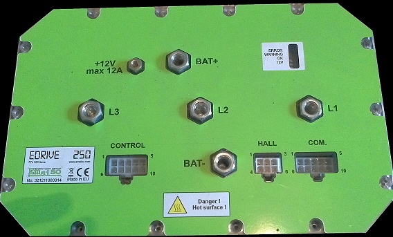

Re: Emsiso Controller ruckelt?
Geöffnet habe ich den eDrive250 schon - aber nicht demontiert. Da scheint es eine Huckepack-Paltine zu haben, die ich nicht abgeschraubt habe, ich hatte ja vor das Ding noch mal zu benutzen.elektroreini hat geschrieben:Ob sich das genauso auf den 250er bezieht, kann ich leider noch nicht sagen; da ich den 250er noch nicht gesehen/geöffnet habe
[sorry, unscharf, aber Controller schon wieder zugeschraubt]
Bei Bedarf kann ich noch mal andere Bilder machen - allerdings ohne Demontage
