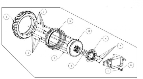

Eine Anleitung findest Du hier viewtopic.php?p=181538#p181538 im "manual-de-taller-s01" auf Seite 38 bzw in der deutschen Übersetzung einige Posts weiter.

Da kann man eigentlich nicht viel falsch machen.Heben Sie den Scooter vor jedem Eingriff mit einer beliebigen Stütze an.
Lösen Sie die 7 Schrauben an der Felge mit einem 3mm Inbusschlüssel.
Entfernen Sie den Reifen mit der Felge als Block.

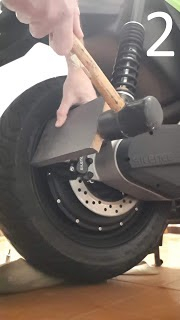

War wie beim Auto: Rohe Gewalt ging dann doch, war zu zaghaft.

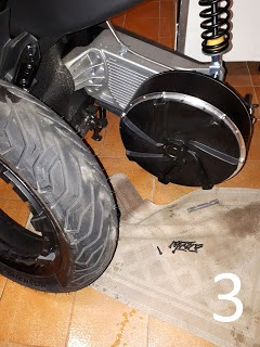

Hi du hast es so auch geschafft!Hier 23 Fotos!
Lg Manfred
