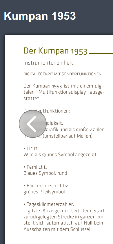

Re: Werkstatt-Handbuch für Kumpan 1953
Moin,
der 1953er hat keinen Resetknopf. Ich habe vor ein paar Monaten einen 1953er für einen Freund verkauft. Bei diesem Modell gibt es auch keinen, der Tageskilometer wurde bei jedem Ausschalten automatisch zurückgesetzt. (beim 1954L mit den Wechselakkus ist dieser im Akkufach, wo die drei Kabel für den Akkuanschluss herauskommen.)
LG Martin
P.S. Bedienungsanleitung gibt es hier:
https://www.bedienungsanleitu.ng/kumpan/1953/anleitung
LG Martin
