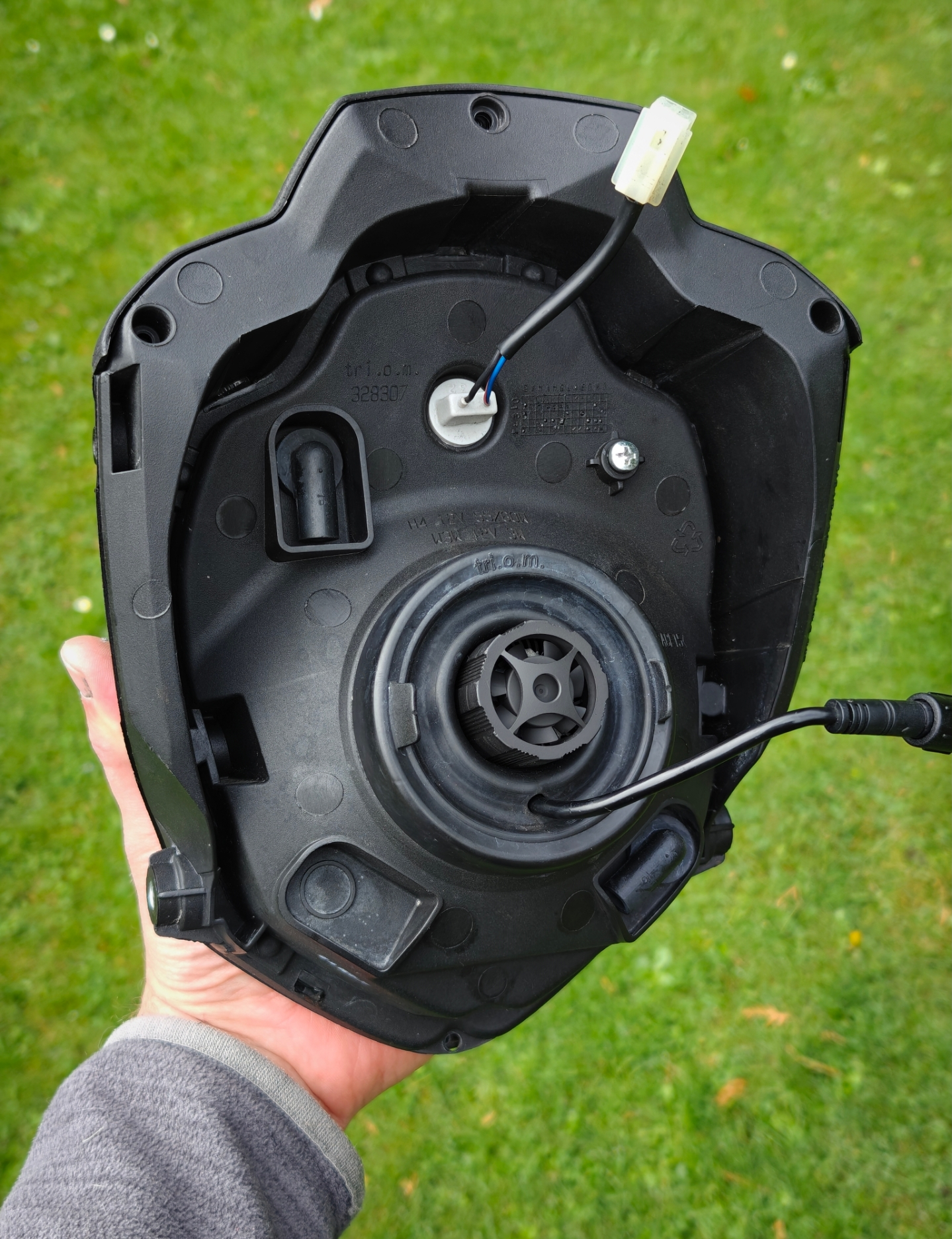

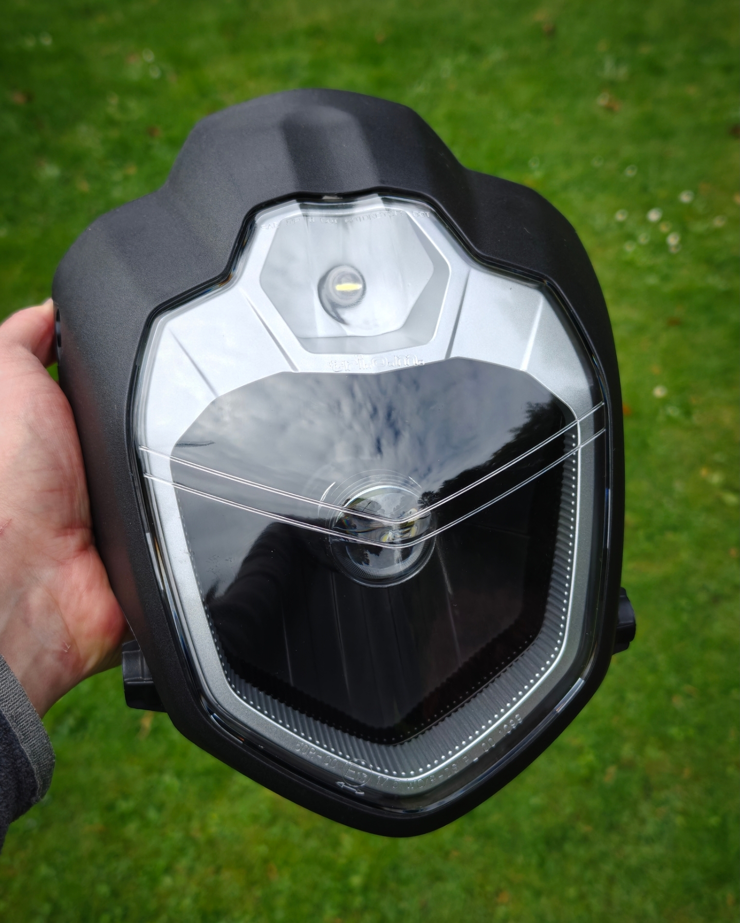

Da ich trotz Led in meinem langsam blind werdenden 2018er DS Scheinwerfer unzufrieden war, hab ich etwas getüftelt und das hier ist bei raus gekommen.
An sich sollte nur das Leuchtmittel getauscht werden, aber das bestellte "Hyperboloid" Leuchtmittel musste von vorne eingesetzt & auf der Rückseite verschraubt werden. :roll:
Somit den ganzen Scheinwerfer zerlegt, angepasst, geschliffen u. lackiert. Endlich ist eine Kreation entstanden, die mir auch beim vorderen Anblick ein Grinsen ins Gesicht zaubert und einem modernen Elektro Motorrad würdig ist.
:!: (Streubild ist durch die Projektionslinsen viel besser / blendfreier abgetrennt. Klare hell / dunkel Abgrenzung. Aber natürlich erlischt die ABE und dient nur für die Benutzung auf privat Gelände, nicht für den öffentlichen Straßenverkehr!) :!:

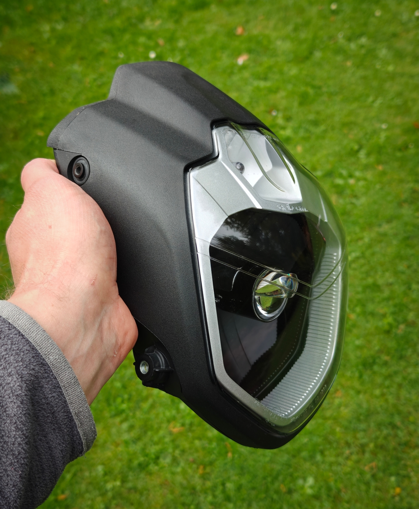

Und das wäre dann für mich ein zufriedenstellendes Facelift der alten S / DS gewesen, bevor sie durch die neue Serie abgelöst wurde:

Sieht aus wie der Robokopf von Lost in Space.
