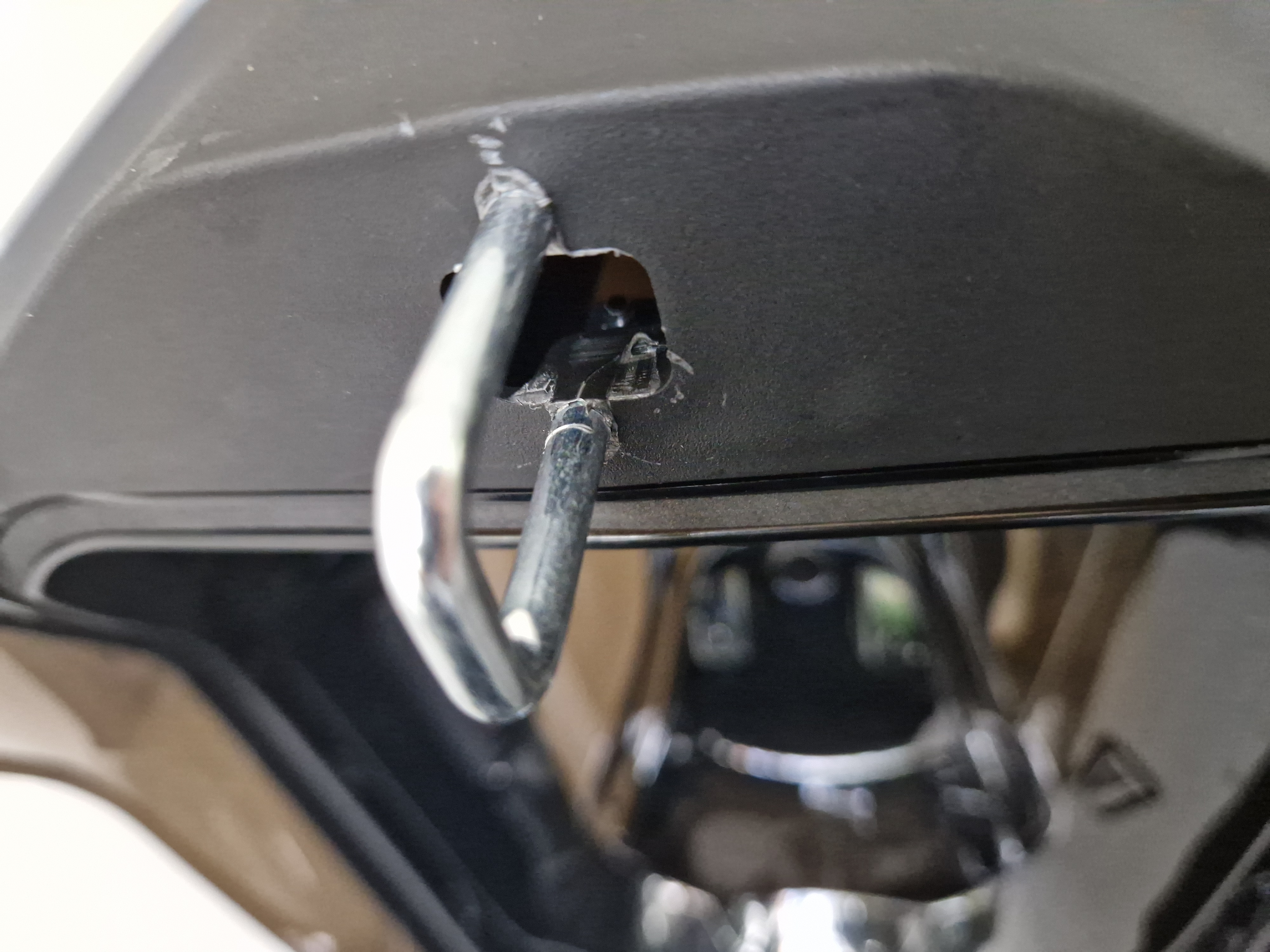

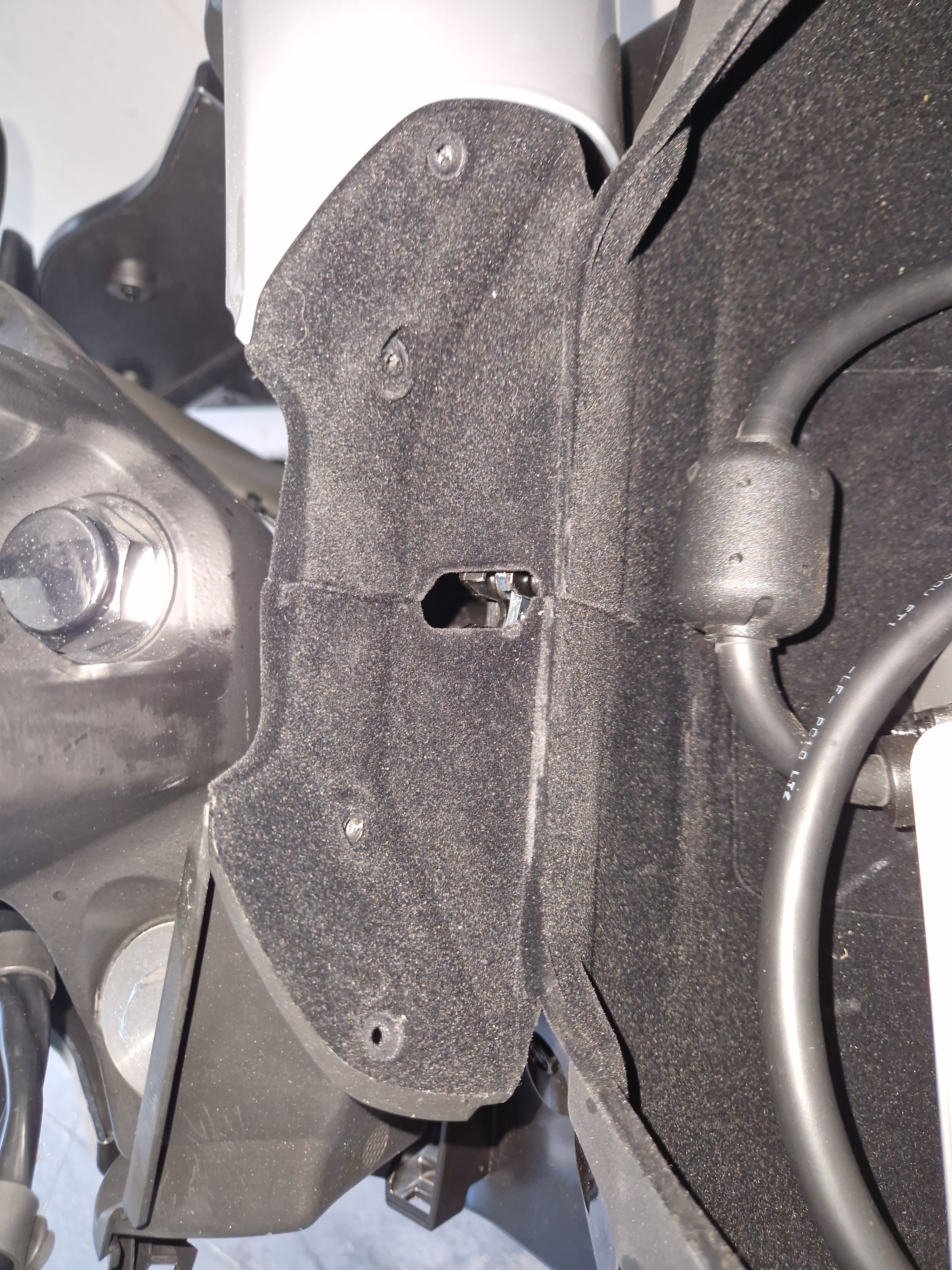

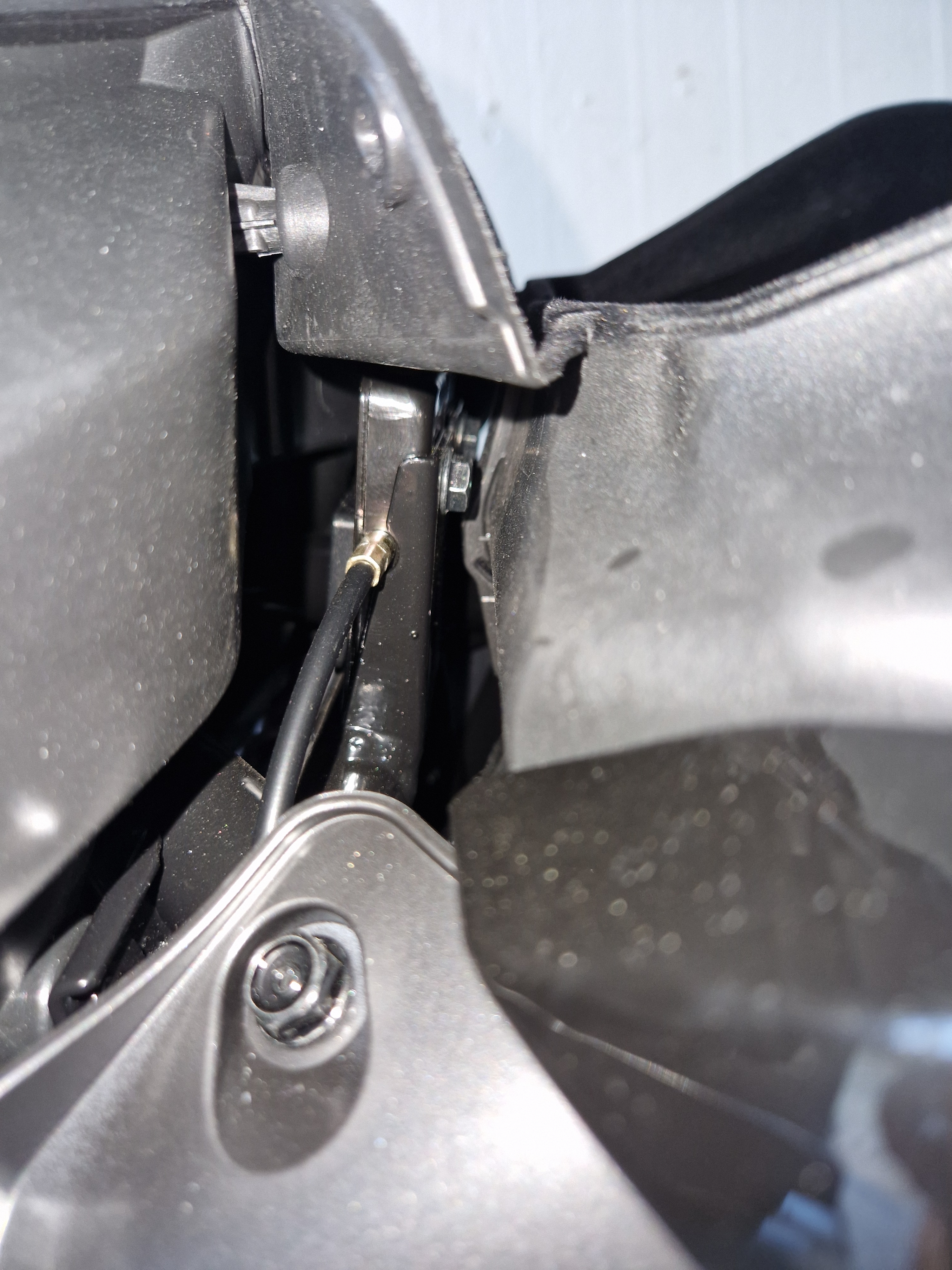

Das Staufach schließt nicht richtig. Ich denke das ist ein kleines Problem mit meiner Stash, es fehlt ein halber Millimeter damit
die Schlossstange vom Schnappschloss erfasst wird. Wenn man sehr stark drückt dann schließt es, aber es würde mich auf dauer verrückt machen.
Ich schaue mal ob ich die Schlossstange abschraube und zwei dünne Unterleg- oder Passscheiben drunter packe.

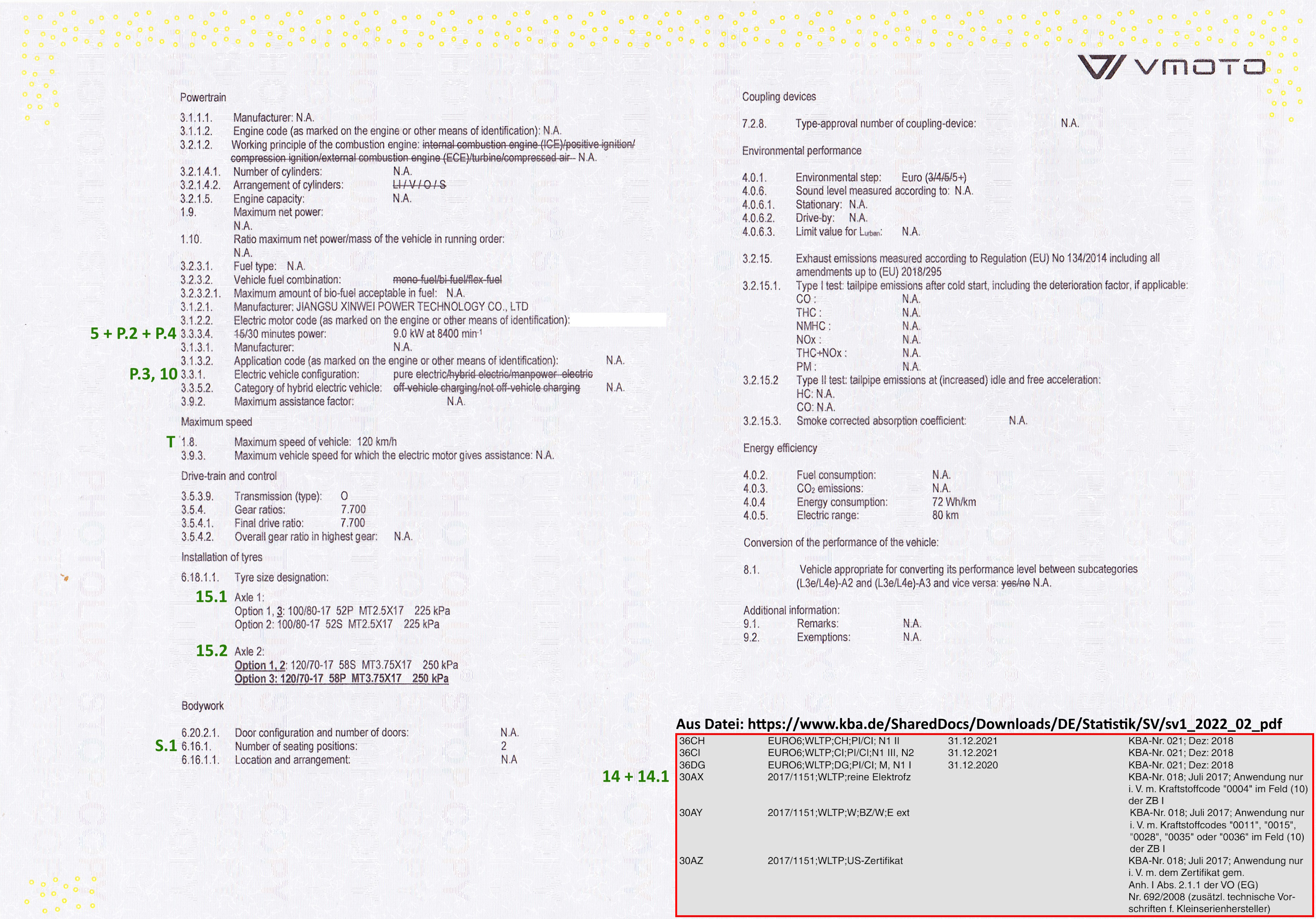

Tag 1, Im Bürgerbüro
Termin um 14:30, aufgerufen 15:00, verlassen 16:30.
Es ist weiterhin schwer, die Kombination aus E-Motorrad und Importfahrzeug ist immer noch ein Problem für die Dortmunder Zulassungsstelle.
Hauptproblem scheint die englische, angeblich doch nicht so Konforme, Konformitätsbescheinigung zu sein.
Die englischen Begriffe ließen sich manchmal nicht ganz klar auf ihr deutsches Pendant münzen.
Auf die Frage hin warum man nicht zumindest für Englisch eine Vorlage hat, wurde nur mit Achselzucken geantwortet.
Das nächste Problem war wohl die Software, der Mitarbeiter musste bei jedem Zwischenschritt den Vorgang abspeichern, da es die Felder nicht akzeptiert hat.
Dann hoch zum Chef, weil dieser kann die Fehler ignorieren und den Vorgang trotzdem in den nächsten Schritt bringen.
Der Mitarbeiter kam dann wieder runter, hat ein paar Dinge eingetragen und ist dann wieder hoch zum Chef.
Leider habe ich auch bereits ein paar Tippfehler im Fahrzeugschein bemerkt.
Damit ihr hoffentlich nicht so lange braucht habe ich meinen Fahrzeugschein und die CoC mit Bemerkungen mal hier hochgeladen.

Die Reifenangaben im COC sind m.E. genauso unglücklich wie im Fahrzeugschein.
Wozu muss beim Hinterrad und beim Vorderrad jeweils eine Traglast von 200kg haben? Ist da nicht eine Differenzierung sinnvoll? Muss sich die Zulassungsstelle auch gedacht haben und hat das Hinterrad gleich noch etwas aufgeplustert - auf 236kg. (Kennzahl 58 statt 52). Hier solltest Du prüfen, ob das auch auf den Reifen drauf steht, sonst könnte ein überpingeliger Polizist behaupten, das der verbaute hintere Reifen nicht ausreichend tragfähig wäre.
Auch schön ist die festgesetzte Geschwindigkeit (Speed-Index P und S). Warum muss das Hinterrad auf 180km/h ausgelegt sein, ein Vorderrad ist mit 150km/h noch OK? Damit man einen legalen Burnout hinbekommt? Hätte ja wirklich nicht weh getan, beide Reifen auf 140 oder 150km/h festzulegen (schnelleren Index darf man ja trotzdem fahren).
splitframe
Beiträge: 101
Registriert: Sa 19. Aug 2023, 12:04
Roller: VMoto Stash BJ 2024
PLZ: 44149
Re: Vmoto Super Soco Stash - Meine Erfahrungen
Beitrag von splitframe »
rainer* hat geschrieben: Fr 4. Okt 2024, 17:21
Kannst du mir die Optionen im COC erklären ich verstehe nicht ganz warum es bei Achse 1 Option 1,3 und Option 2 ist und bei Achse 2 Option 1,2 und Option 3. Hat das eine Bewandnis?
Wenn nicht sieht es so aus als wäre es okay vorne und hinten 52er zu verbauen? Ich werde daraus nicht ganz schlau.
Und warum stehen im Fahrzeugschein nicht beide Optionen pro Achse? Ist das ein Fehler? ( Wie z.B. auch die Höhe von 11cm )

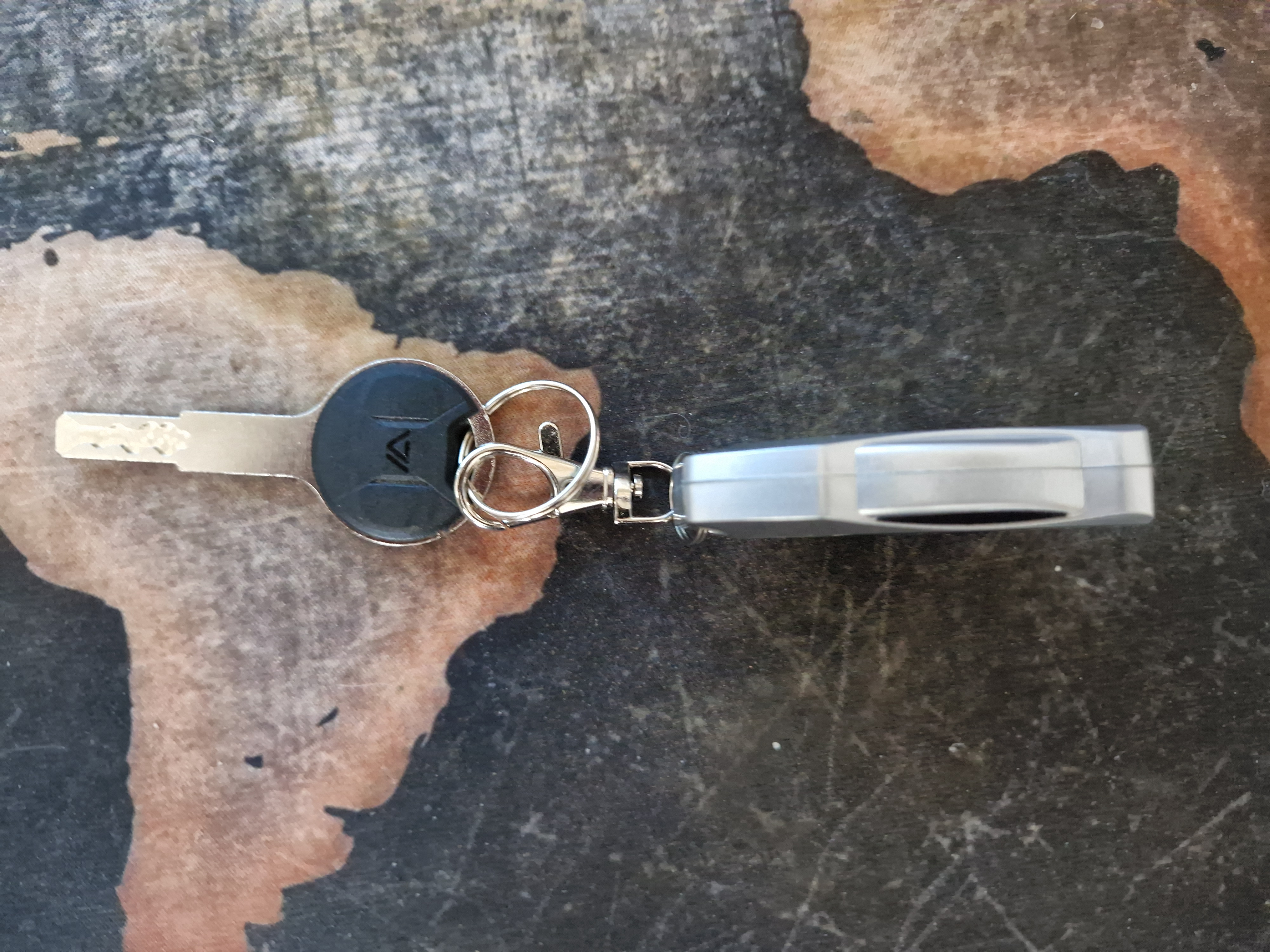

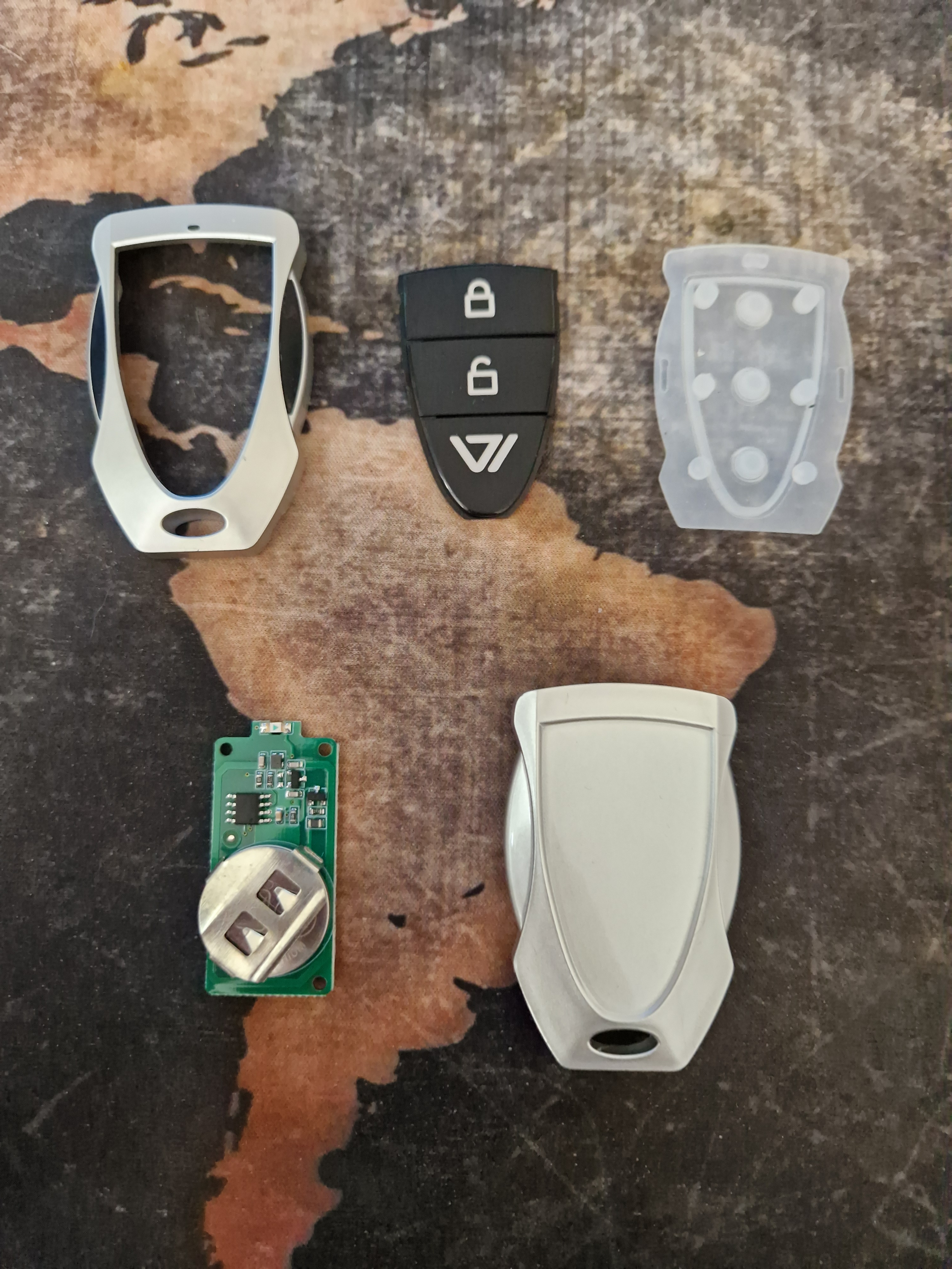

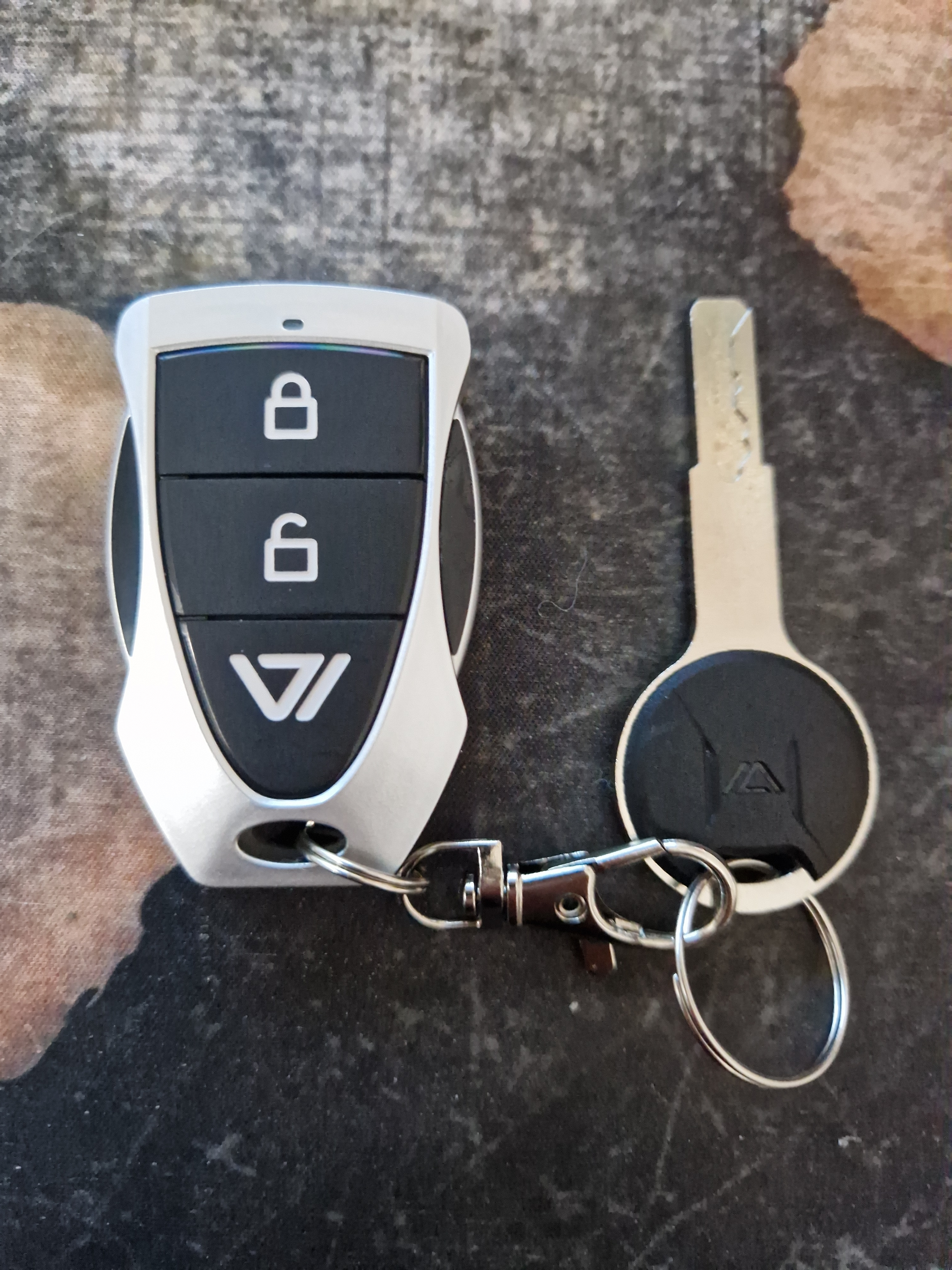

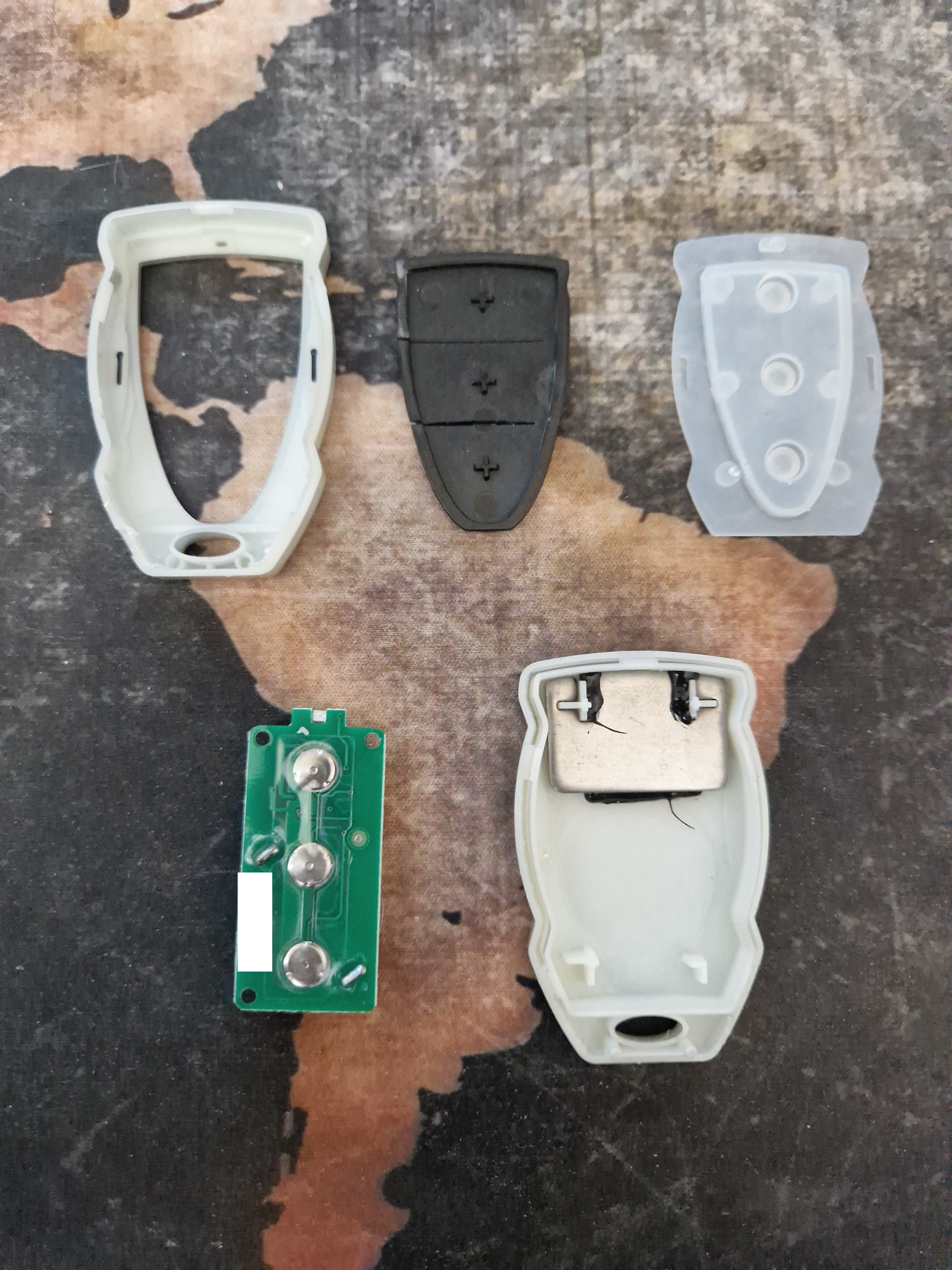

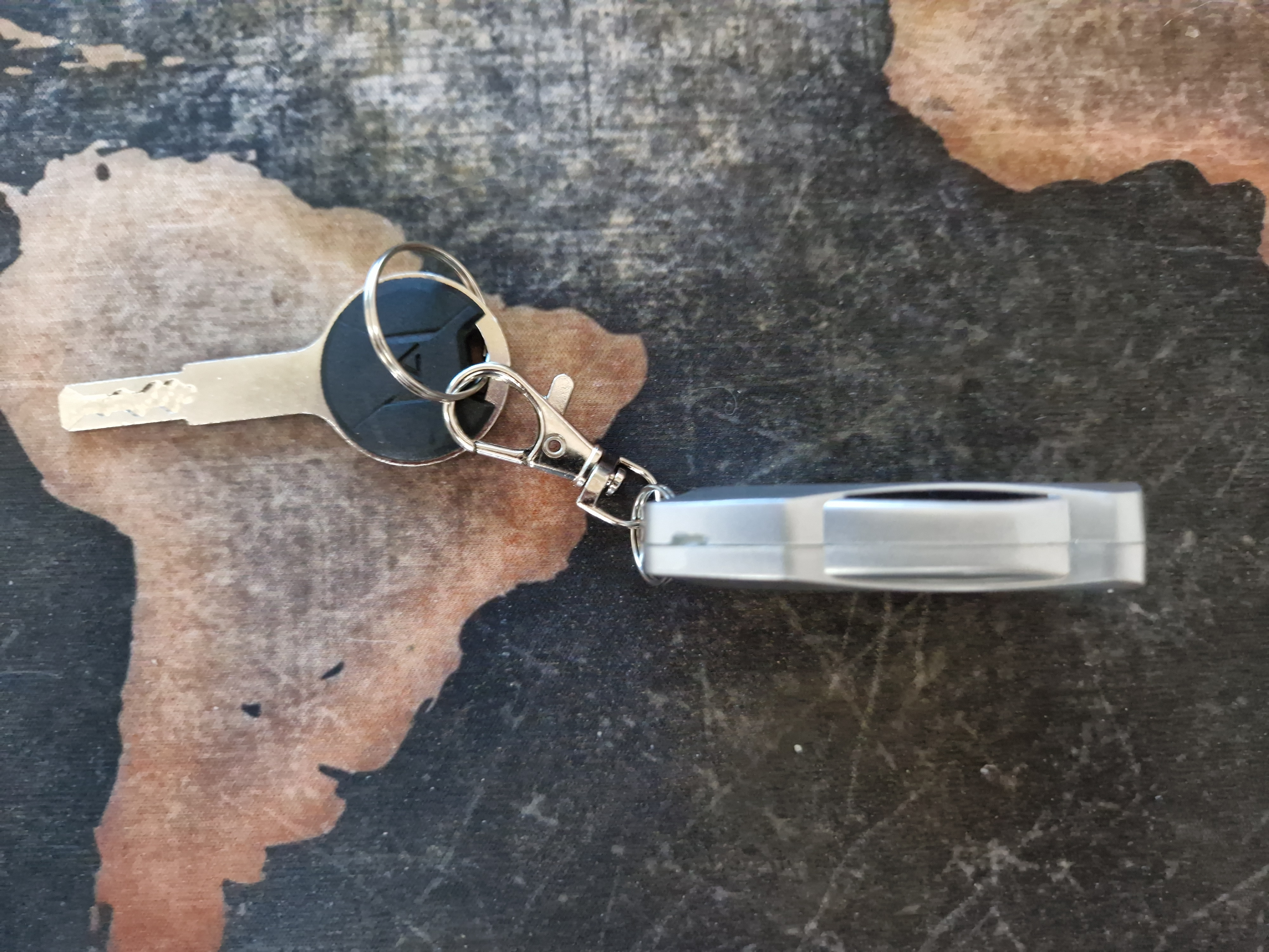

Tag 4, Schlüssel und Klappe
Der Schlüssel der Stash wirkt etwas besser als der Schlüssel der TC Max.
Die Symbole sind besser zu erkennen und er liegt besser und schwerer in der Hand, was vor allen an dem eingeklebten Gewicht geschuldet ist.
Die Wasserfestigkeit sollte durch die Gummieinlage etwas besser sein.
Leider ist die Reichweite unterirdisch, gestern auf dem Baumarktparkplatz im Freien musste ich auf 5m wieder heran gehen
nachdem ich bereits ohne abzuschließen losgegangen war. Ich werde mal die Batterie tauschen.
Wie bereits am ersten Tag beschrieben, die Klappte schließt nur mit ordentlich drücken.
Zuerst wollte ich die Schlussstange etwas vorziehen/abheben, aber ich glaube bei dem Plastikdeckel ist viel geclippt
und wenn ich den einmal auseinander nehme werden bestimmte einige Clips abbrechen und die Teile nicht mehr ordentlich anpressen.
Also das Schloss anheben. Die beiden Rohrförmigen Verkleidungen kann man einfach abziehen nachdem man im inneren des Fachs die
je zwei Kreuzschlitzschrauben pro Seite entfernt hat. Das Schloss wird durch zwei Schrauben mit einem 10ner Sechskant Kopf gehalten.
Man sieht bereits an den Aussparungen für die Zuleitungen der rechten Seite, dass es eigentlich ein paar Millimeter höher hätte sitzen sollen.
Die Linke war kein Problem, aber die rechte sitzt fester als die Verblendung eines Trump Wählers.
Die war auch bereits bevor ich ran gegangen bin vergnießgnaddelt ein 10ner Schlüssel hatte fast 10° Spiel während der 9er nicht drauf passte.
Ich nehme mal an da hat ein Schlagschrauber ein paar Sekunden(Minuten?) zu lange drauf gesessen.
Auch eine Rohrzange brachte keinen Erfolg. Also habe ich etwas WD40 drauf gesprüht und das ganze erstmal einziehen lassen und versuche es später nochmal.

Meine Logik zu dem Angegebenen im COC bzw. Fahrzeugschein.
Zu Achse 1:
Option 1,3: 100/80-17 52P …… — nur in Verbindung mit Option 3 von Achse 2
Option 2: 100/80-17 52S …… — nur in Verbindung mit Option 1 von Achse 2
Zu Achse 2:
Option 1,2: 120/70-17 58S ….. — nur in Verbindung mit Option 2 von Achse 1
Option 3: 120/70-17 58P ….. — nur in Verbindung mit Option 1 von Achse 1
Damit werden auf beiden Achsen Reifen mit demselben Geschwindigkeitsindex verwendet.
Ich denke, das Straßenverkehrsamt hat da Mist gemacht, genauso wie mit der Fahrzeughöhe.
Was für Angaben zu Traglast und Geschwindigkeit stehen denn auf der Originalbereifung?
Bei meiner TCmax sind im COC für Vorderrad und Hinterrad unterschiedliche Traglasten für die Reifen angegeben, es gibt aber keine Auswahlmöglichkeiten.
Olli

olliwetty hat geschrieben: Sa 5. Okt 2024, 12:45
Okay, und ich denke unterstrichen ist dass was gerade verbaut ist?
Schaue ich gleich direkt mal wenn ich zum Baumarkt fahre.
Dann werde ich am Montag da mal anrufen wegen einer Korrektur.
Sollten beide Optionen im Fahrzeugschein vermerkt sein?

Beide Optionen machen für mich keinen Sinn, da die Stash mit einer Vmax von 120km/h angegeben ist, reicht der Geschwindigkeitsindex P (bis 150 km/h) aus.
Ein höherer Index (im Alphabet die Buchstaben hinter P) ist immer erlaubt.
