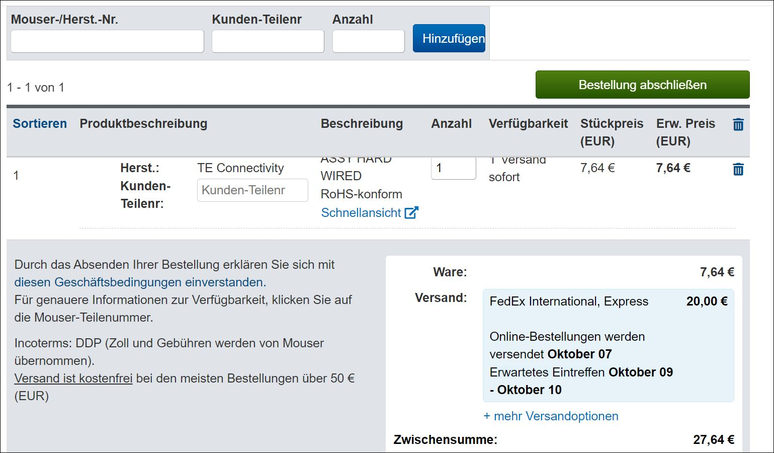

Achtung MOUSER hat 20 EUR Porto Gebühren.
Beispiel
Gruß Conny
