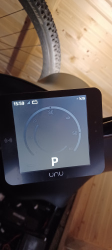

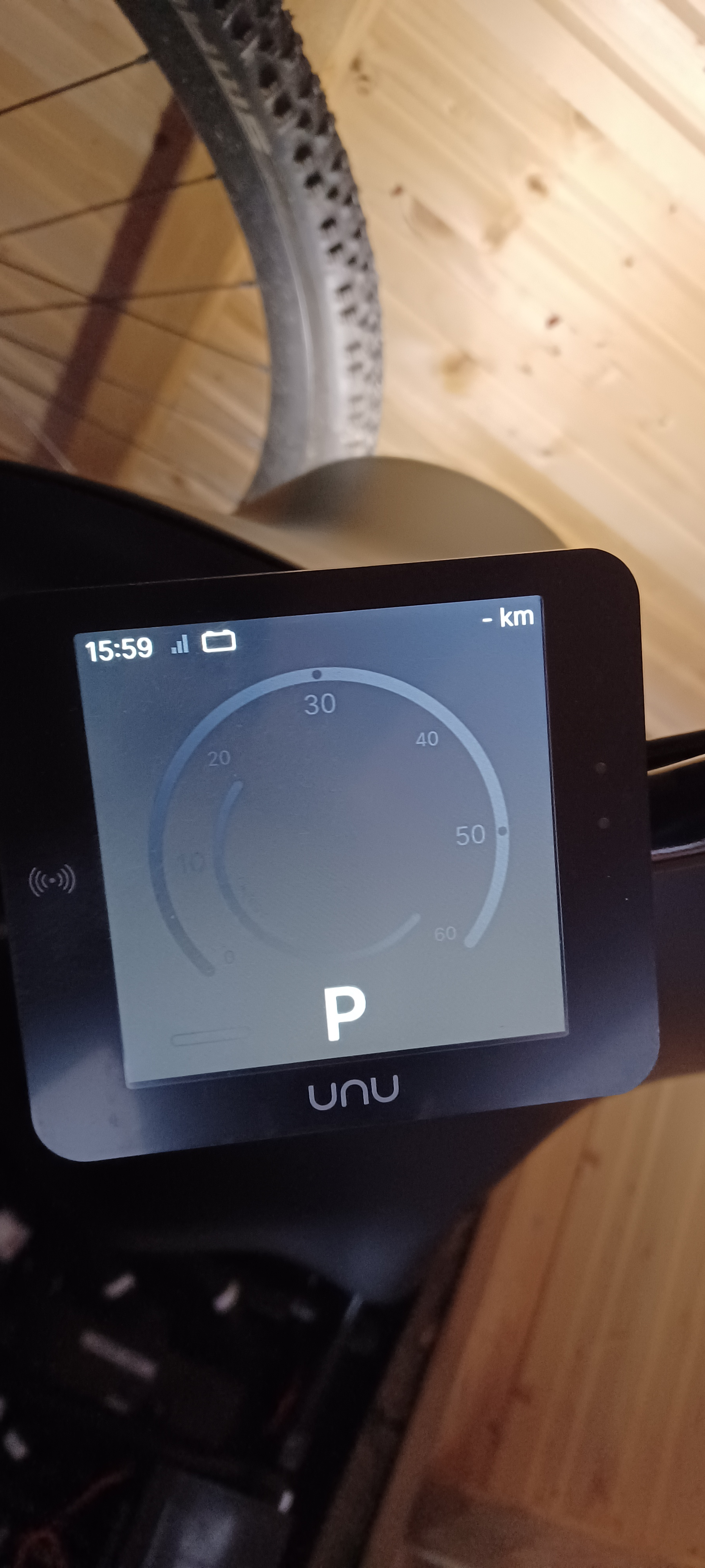

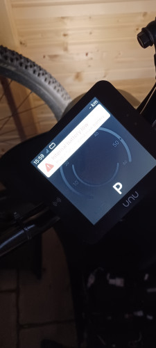

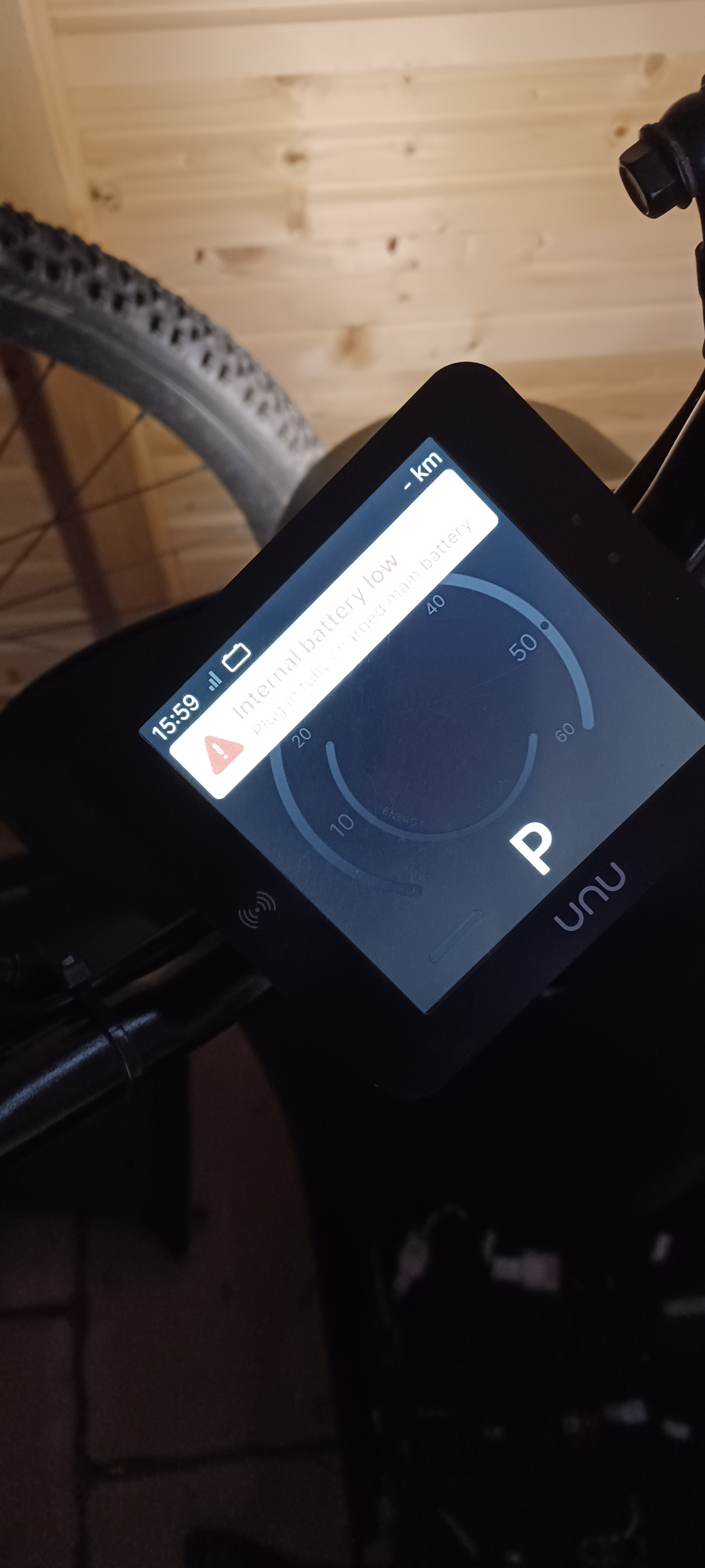

mein Unu Roller fährt nicht. Ich schildere mal die Randbedingungen.
Roller war die letzten Wochen im Ruhezustand.
Hauptbatterie ist voll geladen.
Intere Batterie ist geladen (habe ich schon ausgebaut und kontrolliert)
Roller lässt sich anschalten
Meldung: internal battery low plug in a fully charged main battery (siehe Bild)
Nach der Meldung zeigt das Display fast nichts an. (siehe Bild)
Wenn ich der Ständer einklappe verschwindet das "P" nicht
keinen Kilometerstand, beide Batterieanzeigen leer
Licht funktioniert. Bremslicht geht auch an wenn Bremsen betätigt werden.
Ich hab den Roller nach Anweisung auch schon neugestartet.
Hatte keinen Effekt.
Roller lässt sich auch wieder ausschalten und in den Ruhezustand versetzen.
Das mit den Hard Reboot habe ich auch schon probiert.
Und die Sicherungen (5 und 15 A) sind auch gecheckt.
Fahren wäre aber noch schön.
Ich hoffe jemand kann mir helfen.
Danke für alle hilfreichen Rückmeldungen
