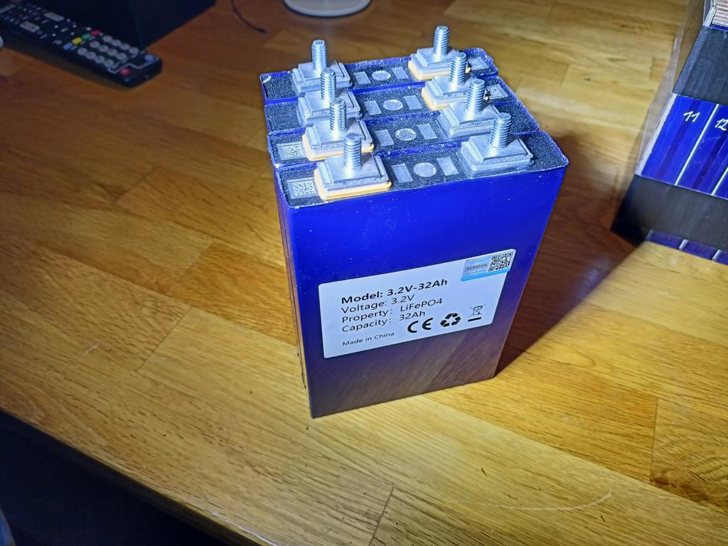

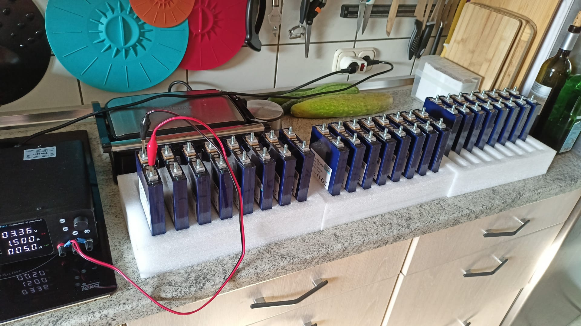

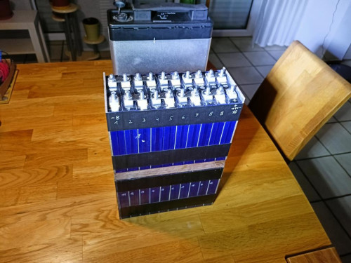

Da ich seit einiger Zeit Probleme mit meinen beiden Akkus für meinen Roller, habe will ich mir selbst einen Akku zusammen bauen.
Die Orginal Akkus wurden vom BMS bei erhöhtem Strombedarf abgeschaltet. Ich muss aber dazu sagen dass ich die Akkus mittlerweile wieder im Griff habe nachdem ich sie geöffnet und von Hand Balanciert habe.
Die LifePo4 Zellen waren aber bestellt und so möchte ich das Projekt auch zu Ende bringen.
Der nächse Schritt wäre jetzt das BMS auf die obere Deckplatte zu bauen und zu verdrahten.
Wenn ich soweit bin werde ich es hier Posten. Bin gespannt wie der Roller damit fährt.

Wer ist den der Hersteller der Zellen?

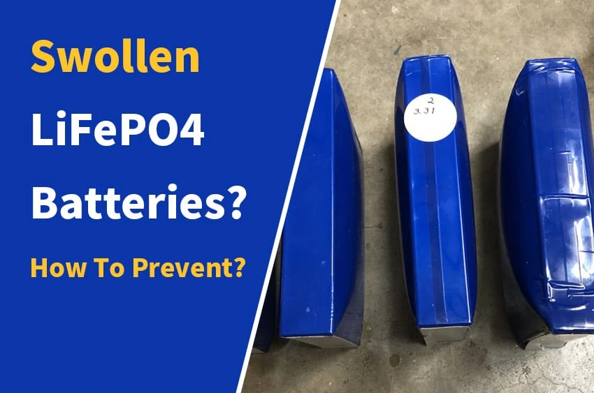

die LiFePO4-Zellen bauchen mit der Zeit nach außen auf (erheblich mehr als bei LiIon). Es muss da eigentlich ein stabiler Rahmen drum, der das entweder verhindert oder zumindest genug Freiraum lässt. Das Gewebeklebeband ist da bei mir irgendwann zerrissen worden, von der Spannkraft.
Hier sieht man es (links eher der übliche Normalfall und nach rechts hin der Extremfall nach nach einer Überlastung):

Bei mir waren ca 1cm starke Alu-Teile mit Rippen, ähnlich einem Kühlkörper, mit zwei Metallspannbändern an jedem Viererpack meiner NoName Lifepos im HRTK122 (Zyklopenauge) verbaut.
Selbst da hat die defekte Zelle einen Bauch gemacht.
Die anderen waren aber noch ziemlich plan.

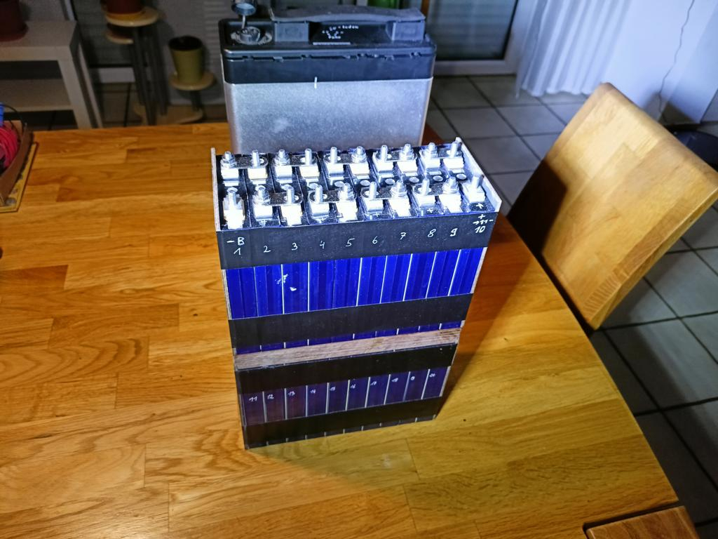

Für einen Rahmen ist kein Platz mehr da. Ich werde das jetz so aufbauen und dann werde ich sehen wie es sich verhält.
Ich habe ein gutes BMS mit Bluetooth und aktiv 2A Balancer. Wenn es nicht funktioniert dann habe ich wieder etwas dazu gelernt.
[/quote]
Wenn eine Prismatische Lifepo4 Zelle so wie auf dem Bild aussieht, dann ist da aber grundsätzlich etwas schief gelaufen.
Mein Akku ist fast fertig, ich muss heute Abend noch das BMS konfigurieren und den Anschluss für den Roller löten. Ich bin gespannt auf die Probefahrt und werde hier berichten.
[/quote]
