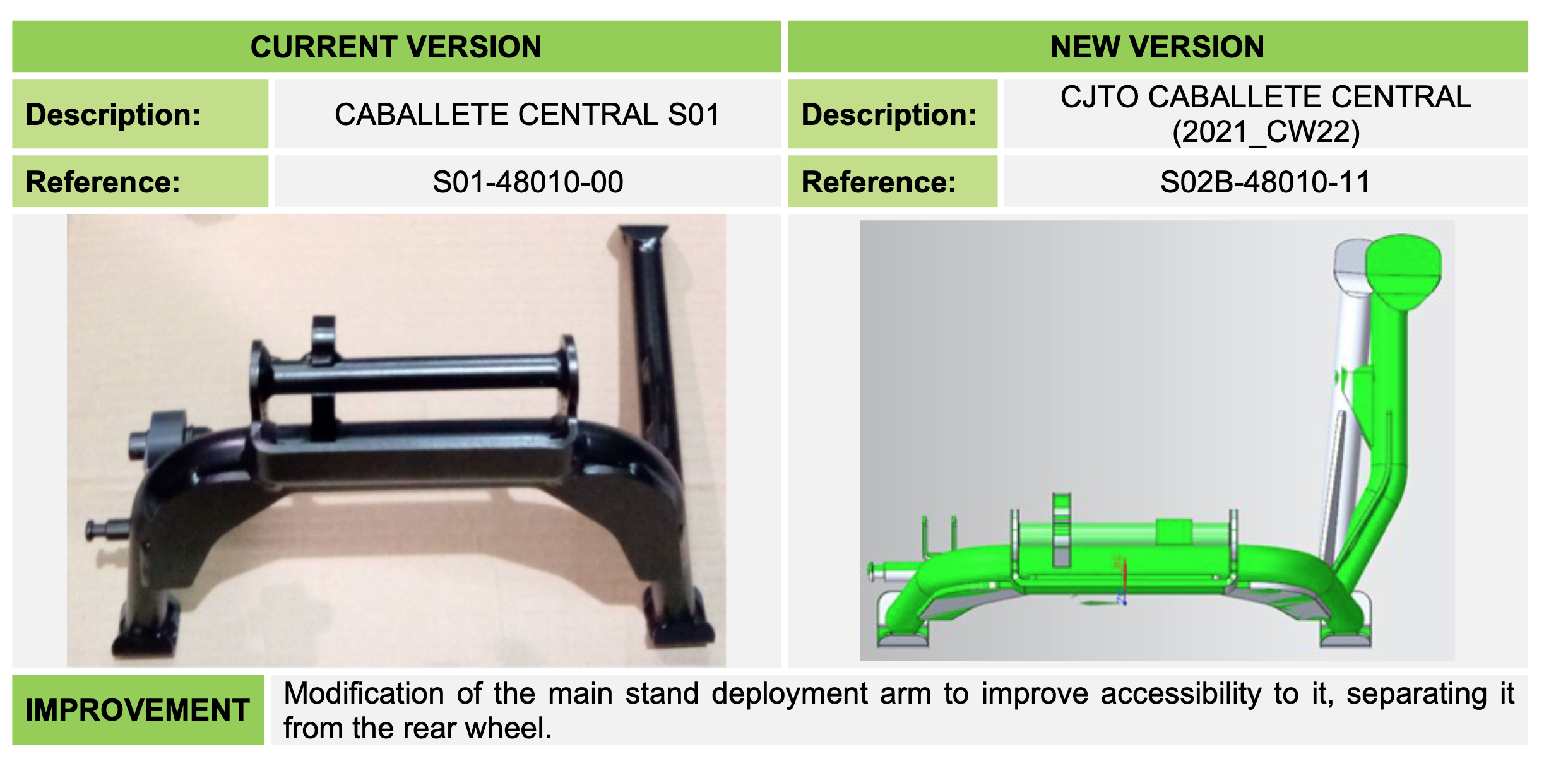

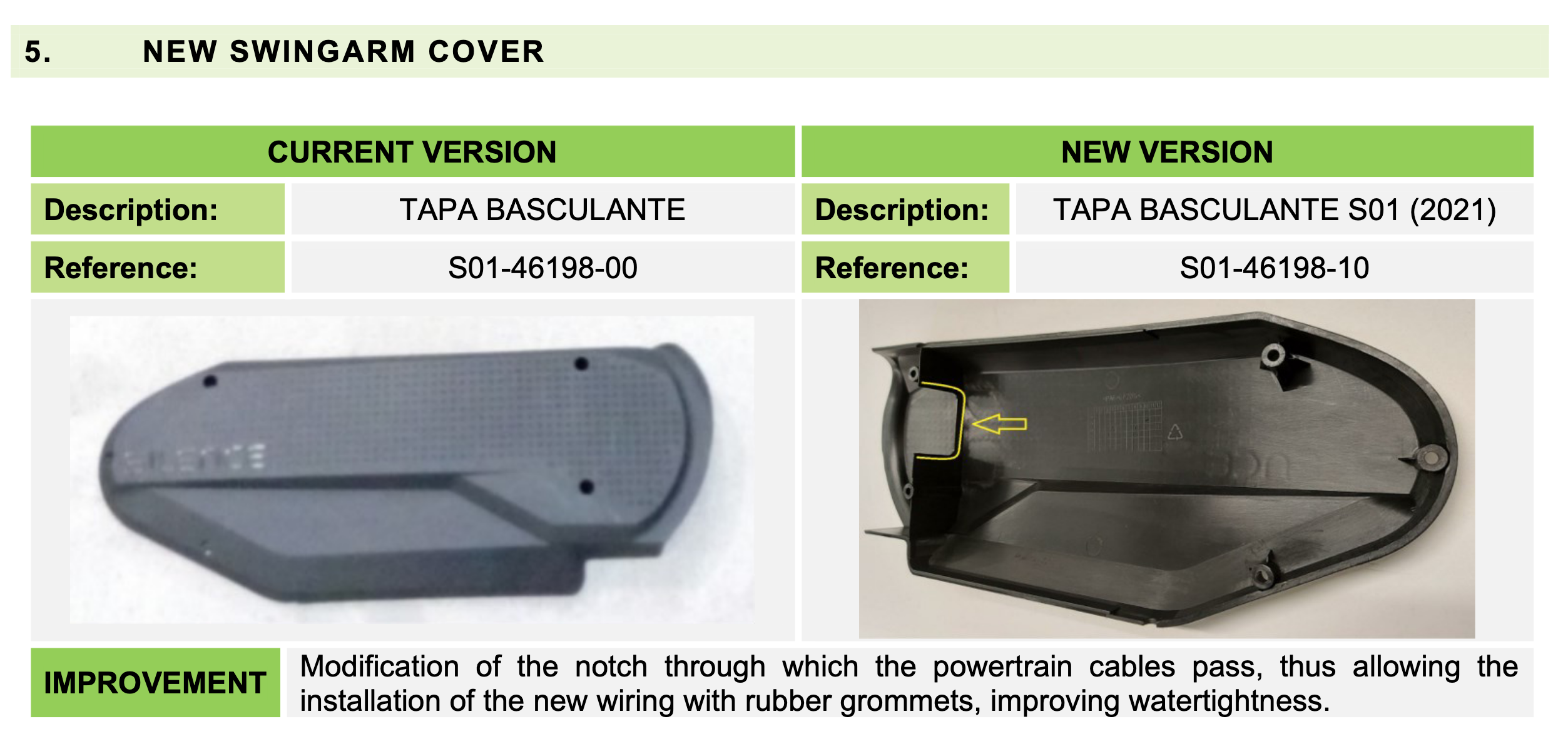

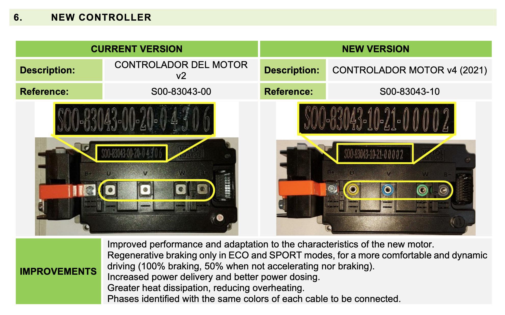

Grundsätzlich ist der größte Unterschied beim Umstieg vom Sevcon auf den Votol passiert. Vonn außen lässt sich das unter anderem daran erkenennen:
Die "Beule" auf der Unterseite der Schwinge identifiziert den Votol.
Am Ständer kann man erkennen, dass nicht alles zum Vorteil verbessert wurde. Mir ist die gerade (alte) Version lieber.

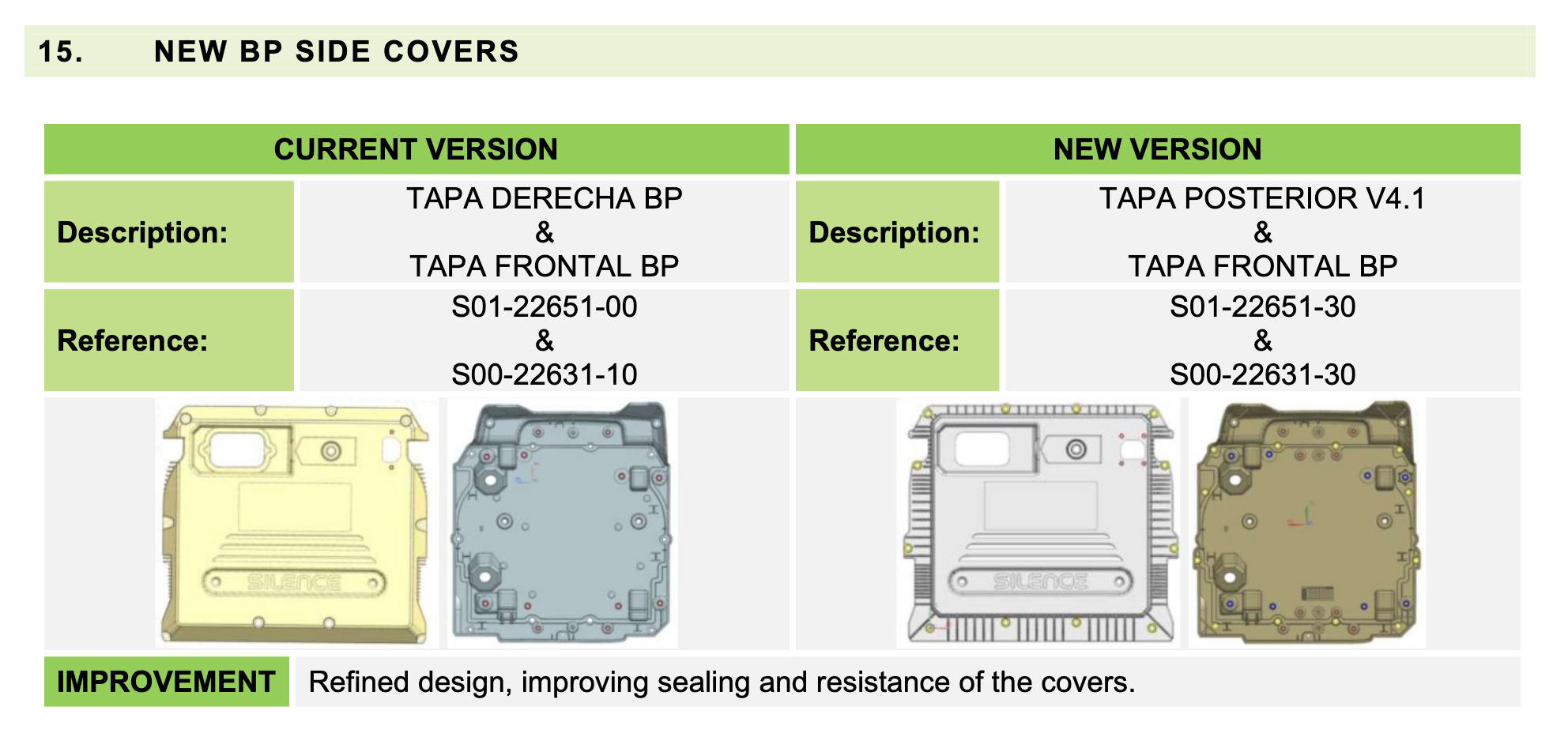

Dazu wurde eine neue Batterie eingeführt:
Man kann das an der Rückseite der Batterie erkennen. Passen tun beide.
Dann gibt es innerhalb der Votol Serie noch eine Evolutionsstufe.

1. Ich habe mir vor Jahresfrist einen Ersatzdeckel für die Schwinge gekauft, für einen 2021 mit Votol. Diese "Beule" auf dem Foto der neueren Version habe ich noch nie so gesehen. Tatsächlich meine ich, dass meine Schwinge die gleiche Form hat wie das "alte" Format.

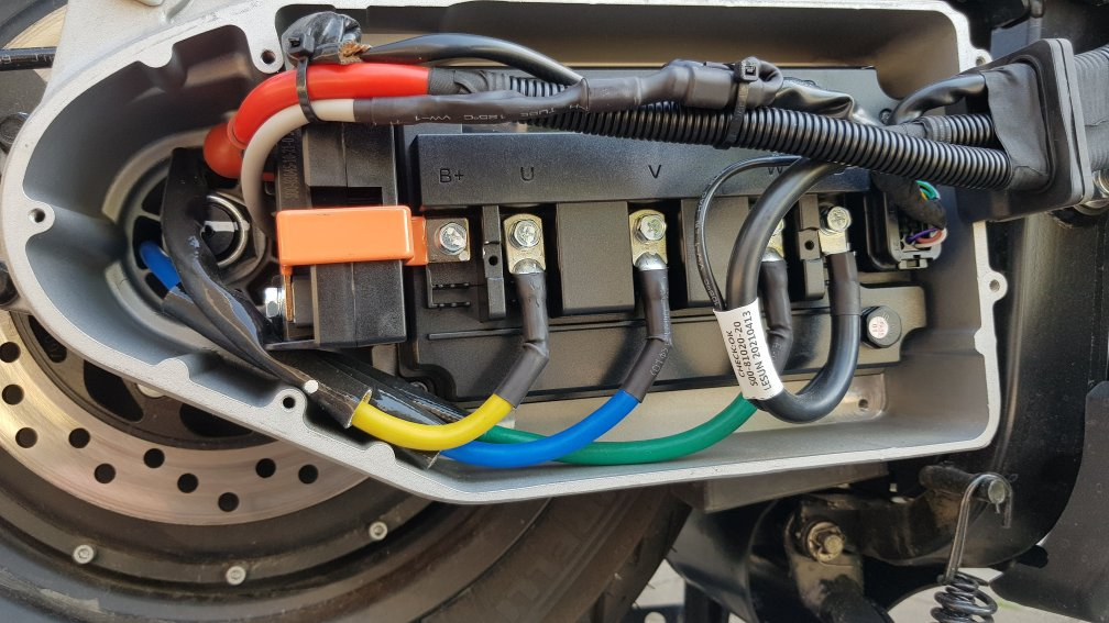

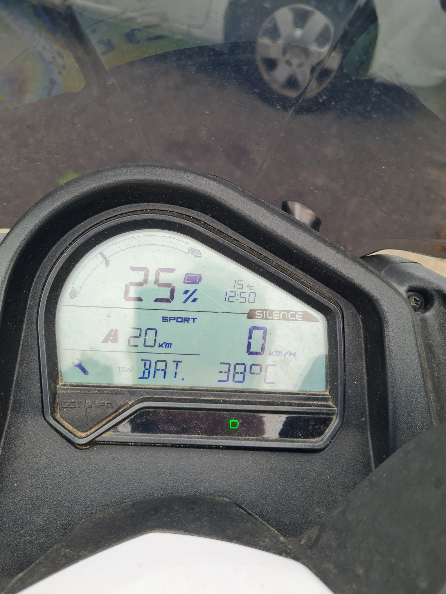

Ich habe eben bei
15 Grad
ne 48 Km Tour gemacht. Davon ca. 1/3 im City Modus bei ca. 60 Kmh (real).
Den Rest im Sport-Modus und Volllast.
Ist die Temp o.k. oder zu hoch?
Akku ist nun bei 25%
Gesamtleistung ist (lt. Silence-Anzeige) bei 7285 Km (also 3000 in den letzten 11 Monaten)
