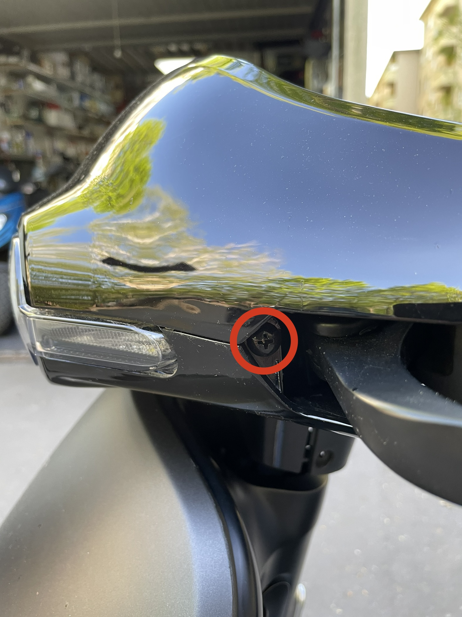

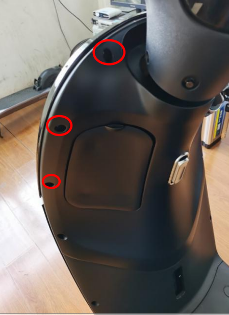

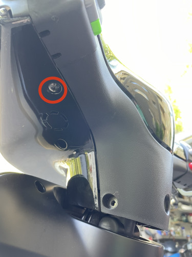

Ich würde vermuten das da etwas locker ist. Vielleicht mal die Frontverkleidung abnehmen und schauen ob darunter etwas locker ist. Alle Schrauben vorne gut (aber natürlich nicht zu fest) anziehen. Hier ein paar Bilder.
Zum Abnehmen der Frontverkleidung diese Schrauben lösen (auf der linken und rechten Seite)

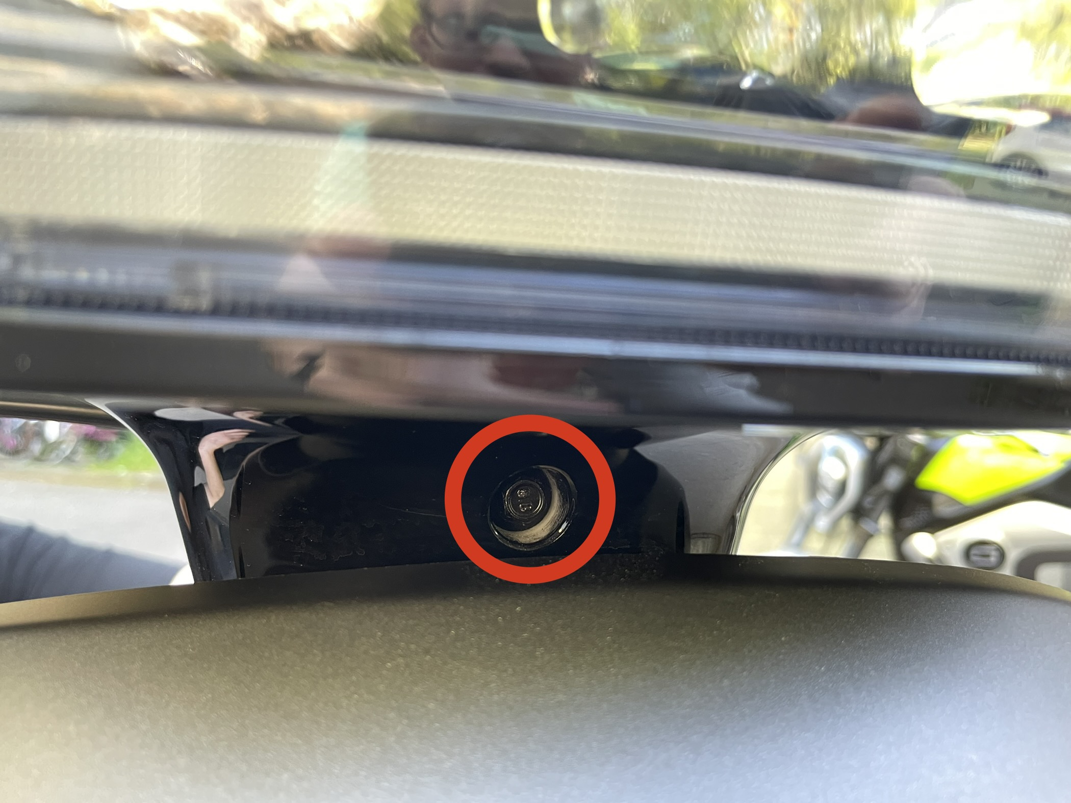

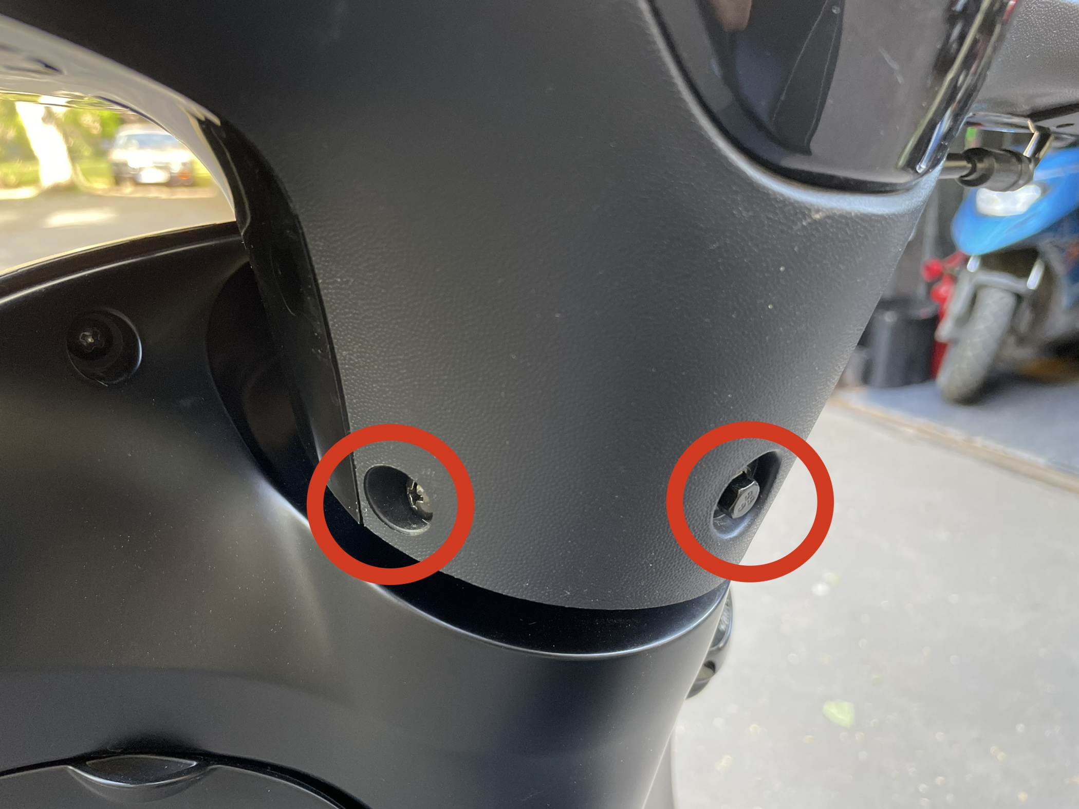

Und diese vorne unter der Gummiabdeckung:

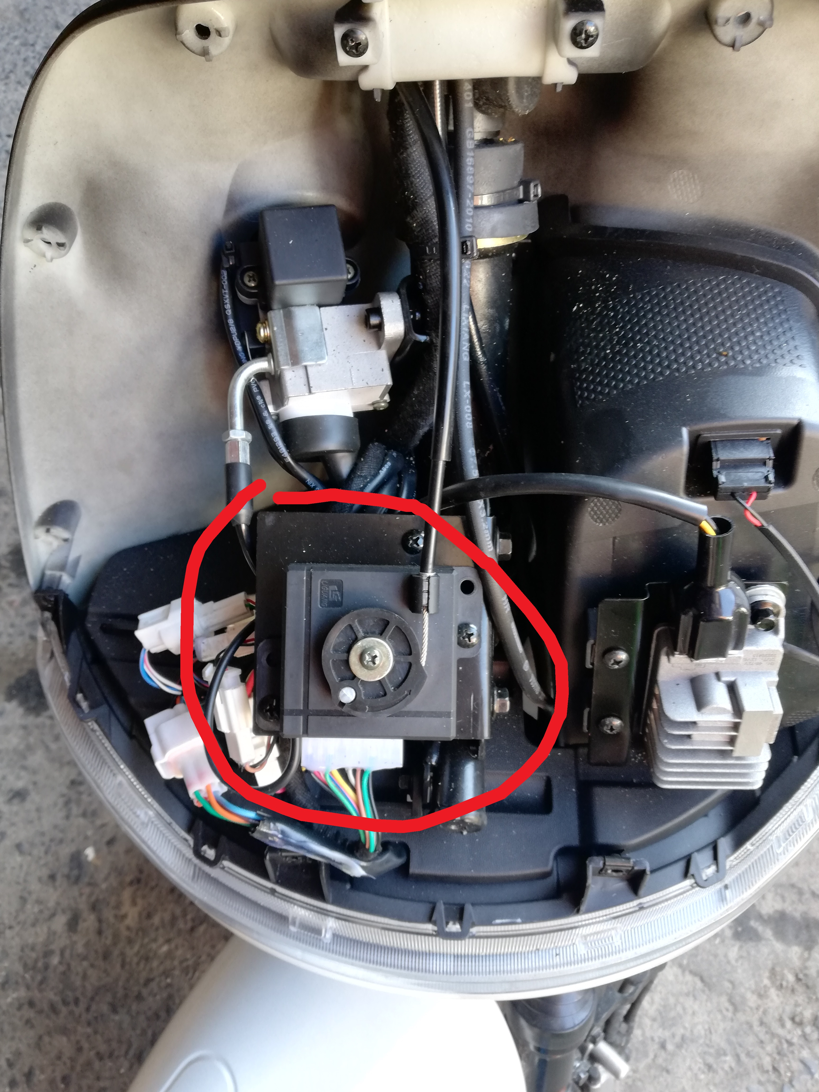

Dann kann man die Frontverkleidung abnehmen. Darunter sieht es so aus. Könnte da etwas klappern?

Wenn das Anziehen dieser Schrauben nicht hilft wo genau ist das Klappern dann? Man müsste halt herausfinden was da klappert. Vielleicht hilft eine Tonaufnahme.
