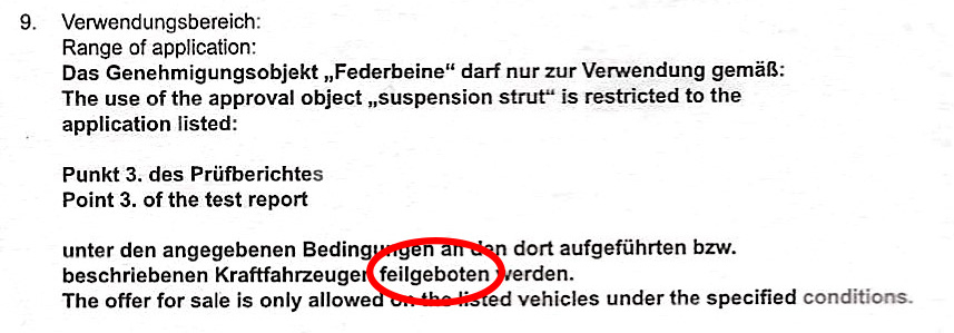

Nun ja ich war so blauäugig dass ich glaubte der Prüfer würde es eintragen. Immerhin gibt es für die Federbeine eine ABE in der viele (auch gleichartige) Fahrzeuge eingetragen sind. Ich dachte der Prüfer könne beurteilen das so ein Umbau in Ordnung ist.

Wenn ich den Satz richtig verstehe hätte man dir das Federbein gar nicht für deinen Roller verkaufen dürfen. Oder sehe ich das falsch?

Tja das scheint da zu stehen. Du hast diese Federbeine ja auch glaube ich. Wie hast du das mit dem TÜV gemacht?Thomas R. hat geschrieben: Di 22. Okt 2024, 08:05 Wenn ich den Satz richtig verstehe hätte man dir das Federbein gar nicht für deinen Roller verkaufen dürfen. Oder sehe ich das falsch?
